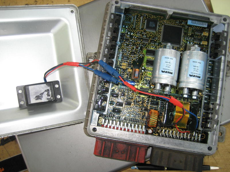

zur WFS in der EDC :
die WFS wird direkt IM steurgerät wegeschalten.
in der praxis geschieht das durch ein kleines zusatzgerät das den code ""im kreis schickt"" und so für das steuergerät immer alles palleti ist.
NOCH weiter IN das steuergerät vorzudringen hat meines erachtens wenig sinn da das gerät selber ja auch nicht unkapputbar ist und wenn das ganze steuergerät geflutet wird ist es unerheblich ob das zusatzgerät drauf geht oder das ganze kastel.
sowohl die EDC oder auch ein TD5 steuergerät lassen sich wasserdicht verschliessen ,,so sollte allso beides gut genug geschütz sein.
in 99 % aller fällen die ich kenne war ja nicht das steuergerät defekt sonder die verkabelung der AS10 , die AS10 selber oder einfach der handsender oder die programmierung fehlerhaft.
in meinem fall hat die EDC den code ""vergessen"" als ich die AS10 neu ""aufgesetzt "" habe.
zb. beim P38 kommt es immer wieder vor das das motorsteuergerät den "" rollenden code"" einfach vergisst ( überspannung bei starthilfe oder ähnliches ) und sich dadurch nicht mehr freischalten läst ,DAS wird durch so ein zusatzkasterl IM motorsteuergerät selber zu 100 % verhindert-
beim TD5 bauen wir laufend solche ""kasterln"" ein ,, bis jetzt hat noch keines seinen geist aufgegeben oder mal nicht funktioniert.
ich bekomm mein steuergerät in 2-4 tagen wieder retour ,dann werd ich zum konkreten fall mehr berichten können.
ein ""paar pferdchen"" werden dem steuergerät im zuge der umrüstung auch noch gleich eingehaucht ,bin schon gespannt .
gruss ,michi

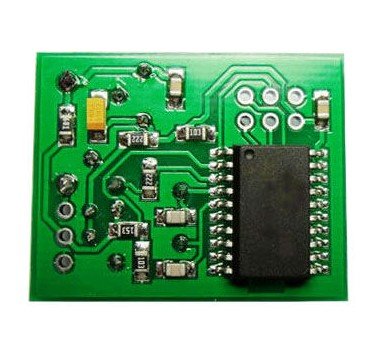

zum wunderkastel :
wundert mich echt ds du das nicht kennst ,ich kauf die dinger immer beim alex oberlechner von chiptec .
für die TD5 verwenden wir das dauernd ,er meint es müsste aber für alle fahrzeuge funktionieren die eine AS10 drinnen haben. wir sind grad am probieren ob es auch wirkich sooo ist.
im prinzip lügt das kastel dem steuergerät einfach immer den selben code vor.
bei den frühen P38 mit den lucas steuergeräten ist er sich nicht sicher ob er es hinbekommt ,bei den bosch varianten sieht er aber gute chancen.
sobald ich eines in händen habe das erfolgreich freigeschalten ist sehen wir weiter.

BeitragVerfasst am: 05.12.2012 13:56:45    Titel:
Was eine McGyver-Lösung... Unsicher
Mit "Code vorgaukeln" ist da m.M.n. nix; ich denke eher das Kasterl (fast so lustig wie "Paradeiser" oder "der Fahrzeuglenker wurde verzeigt" rotfl ) legt Masse oder +12V an den Pin mit dem blauen Kabel...
Welcher Pin ist das (der blaue)? Unsicher

BeitragVerfasst am: 05.12.2012 14:31:46    Titel:
servus !!
ich steh auf den mcgyver !!!!!
die lösung ist einfach ,günstig und funktioniert sein 2004 eigendlich ohne jede probleme.
mann kann natürlich auch sein steuergerät ""wegschicken"" und es dann gegen 250 euro ++ wieder "" freigeschalten"" zurückbekommen.
meines wissen machen die aber genau das GLEICHE.
bei diesem steuergerät haben wir noch stecker dazwischengemacht ,normal löten wir es einfach fix dazwischen.
das kasterl legt nicht einfach masse an sodern schickt den code mit dem das steuergerät mit der AS10 komuniziert einfach ""im kreis"" .
so wurde mir es erklärt ,,,
auf jeden fall funktioniert es einwandfrei ,ziiig mal eingebaut und noch nie ein problem gehabt.
ich will ja weder das rad neu erfinden noch ein space shuttel bauen ,, es muss einfach hinhauen.
ob es bei anderen ECUs auch klappt werden wir sehen ,, bei allen ECUs die mit MEMS arbeitet sollte aber klappen.
um die ganze "" chip sache"" wird ja ein riesen zirkus gemacht ,,ein paar kennen sich aus und tun dann so als wär es eine gaaaaaanz grosses geheimniss.
WAS zum teufel ist eigendlich MEMS ?????????????
gruss ,michi

BeitragVerfasst am: 05.12.2012 16:13:36    Titel:
ups
sorry
von aussen gesehen
ist es der dritte pin von oben rechts ,nr. weiss ich jetzt nicht auswendig.
sollte die datenleitung sein.
