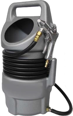

ich habe ein interessantes Produkt für Eure Werkstätten ins Lieferprogramm aufgenommen:
einen mobilen Sandstrahler für Stahlgut von 0,4 bis 0,8mm Korngröße mit 10 Liter Strahlgutbehälter.
Material: Komposit-Verbundkunststoff, Gewich 2,3kg (ohne Strahlgut).
Einschließlich 5m Saugschlauch und Strahlpistole mit Keramikdüse.
Wir haben in unserer Werkstatt den stationären Sandstrahler eingemottet und durch dieses Gerät ersetzt. Und im täglichen gewerblichen Einsatz, idR. mit 0,3mm Glasperlen.
Dieses Gerät in Industriequalität kann ich Euch für EUR 111,-- /St. inkl. Versand innerhalb D und inkl. MwSt. anbieten.

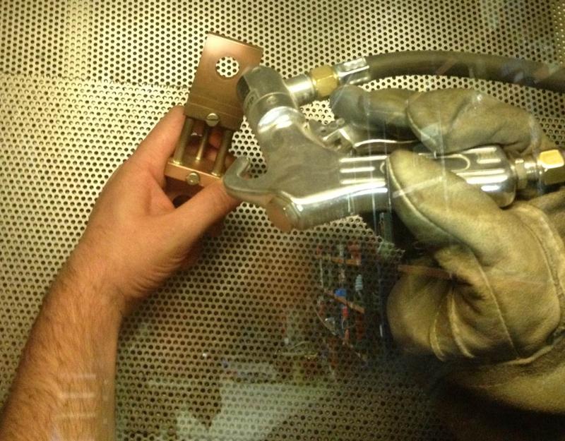

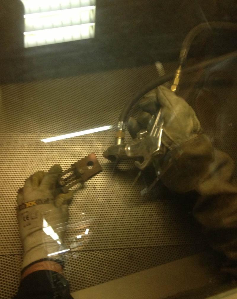

So, hier kommen die Bilder...
Wir haben mal einen verkrusteten alten Shunt zur Hälfte gestrahlt, mit 0,3mm Glasperlen und dem obigen Strahler.
Dauer: unter 1min., und der Kollege hat sich noch richtig Zeit für die Kante genommen.
VG, Thorsten Donisch

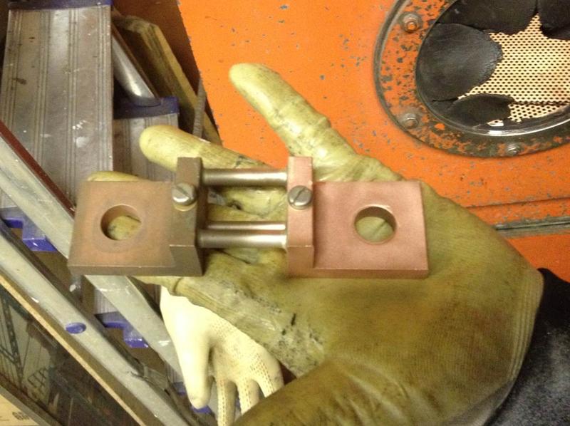

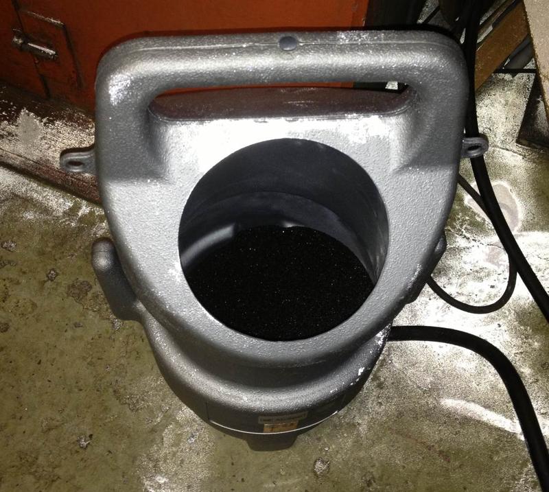

BeitragVerfasst am: 11.02.2014 15:05:19    Titel:
... und hier kommen zum Vergleich noch Fotos vom Strahlergebnis mit 0,3-0,5mm Strahlsand an der Kufperschraubfläche.
Die Oberfläche ist etwas rauher als mit Glasperlen, aber in der gleichen Zeit auch absolut sauber.
Und wesentlich günstiger... (25kg Strahlsand inkl. Fracht innerhalb D und inkl. MwSt. EUr 29,75).

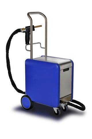

Und hier kommen noch die versprochenen Infos zum Trockeneis-Strahlgerät:
Technische Daten:
Energieversorgung 230 V; 300 W
Gewicht 36 kg
Größenmaße (LxBxH) 480 x 320 x 990 mm
Empfohlene Schlauchlänge bis 9 Meter
Druckluftbereich 0,5 bis 10,0 bar
Druckluftbedarf 200 bis 1.100 Liter/min
Beschaffenheit Druckluft Kl. 3, DIN ISO 8573-1
Strahldruck 0,5 bis 10,0 bar
Trockeneis Einstellgröße Granulat 0,4 bis 3,0 mm
Durchsatzmenge Trockeneis 4 bis 35 kg/h
Fassungsvermögen Behälter 6,0 kg
Trockeneisversorgung Pellet 3 mm
Mir würden ganz spontan so einige Anwendungsbereiche einfallen: Kühlerlamellen nach Offroadfahrten, Radhäuser, Unterboden, Polster, Teppich, Dachhimmel, Armaturenbrett, und viele weitere hartnäckige Schmutz- und Rostnester...

Es ist das AirApp (gleicher Hersteller wie das Rodcraft) mit modifizierter Venturidüse. Dadurch wird das Strahlen mit feinerem Strahlgut (Glasperlen) möglich.
