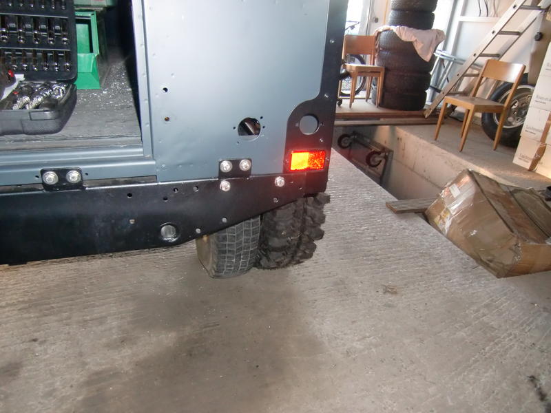

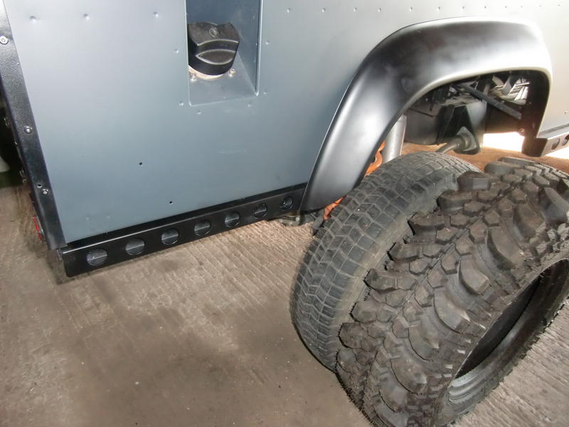

Hey, ich möchte auf die Wing corners von MIB offroad umbauen damit ich mehr Böschungswinkel hab.
Wieviel darf ich für den TÜV abschneiden ?
MfG Rafael
15cm über Radmitte

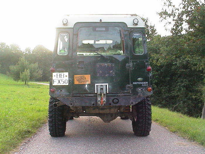

am Böschungswinkel ändert sich garnix! Dieser wird durch die Hecktraverse bestimmt. Es sieht nur offener aus, der Auspuff und die Hecktraverse hängen im freien Raum. Optik ist wohl Geschmachsache. Meins isses nicht.
Ich bin damals auch öfter mit den hinteren Ecken aufgesessen. Dann hab ich die Traverse beschnitten:
brachte glaube ich 12cm an der Ecke und fand ich optisch schöner. Bei Interesse in meinem Trophy Fred ab Seite 12
Aber wie gesagt: ist wohl Geschmachsache.

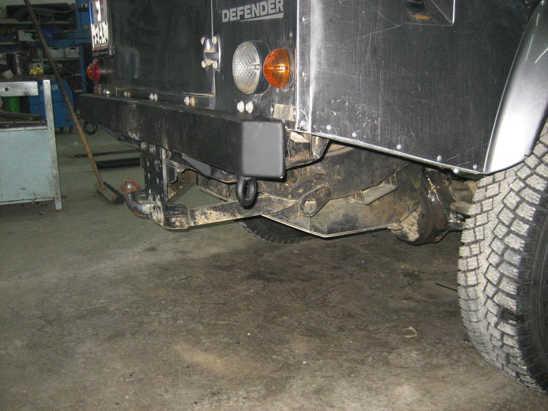

BeitragVerfasst am: 23.03.2014 07:05:50    Titel:
ich habe ab der Hecktraverse das Blech gerade zum Hinterrad abgeschnitten, umgebördelt und mir aus VA einen Schutz fürs Blech geschweisst. Er ist hinten in die Hecktraverse eingeschoben und verschraubt. Zusätzlich stützt er sich mittels Streben am Heckbodyboden und dem Rahmen ab. So bleibt das Blech unbeschädigt.
