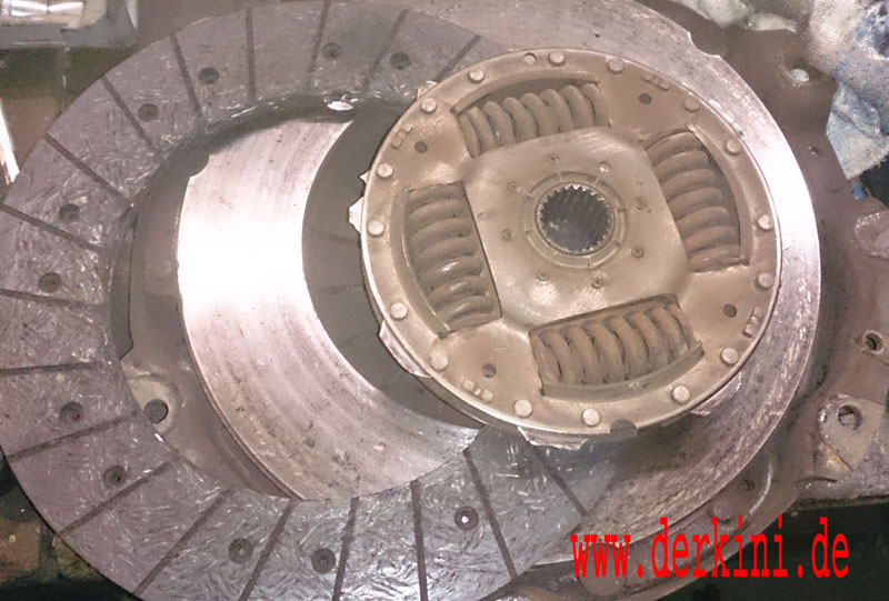

Leute, kauft Euch nie ne Kiste von nem Schwaben.
Kaum fährst lumpge 30 bis 40 tkm drauf, schon steht die Kiste am Straßenrand:
Der Motor lief noch (den hab ich ja auch selber aufgebaut), aber mit Vortrieb war nix mehr.
In keinem Gang, weder im Heckantrieb noch im Allrad.
Ich hab also heut mal des Getriebe raus.
Da kam der Bösewicht ans Tageslicht:

ich kenn jetzt die Vorgeschichte nicht... aber... datt auf dem Bild ist doch die Kupplung !! Wenn sonst nicht mehr im Argen ist, dann ist doch aber ne rundgelutschte Kupplung kein Todesurteil für nen Auto.... ??!!

Also gut, dann halt mal in echt...
Die Kupplung ist nicht rundgelutscht, der Belag wäre noch für 100000 km gut gewesen.
Die Scheibe ist abgerissen.
Grund dafür ist vermutlich ein Wackler in irgendeinem Sensor für die EDC, dadurch waren immer öfter Motoraussetzter und damit verbunden ein sehr heftiges Rucken durchs Auto.
Deshalb ist jetzt der Zeitpunkt gekommen, das alles abzustellen.
Es kommt einen mechanische EPP rein. Dazu muß auch die Gaszüge rein, die Steuerzeiten werden nochmal kontrolliert, und der Ansaugkrümmer war scheinbar nicht ganz dicht.
Außerdem mach ich nen anderen Turbolader drauf, ich bin mir nicht sicher, ob meiner den Wasserschlag wirklich schadlos überstanden hat.
Die ganze Aktion dauert aber definitiv länger als 3 Tage, darum kommt jetzt der Fiat.
Sobald der schwarze wieder am Leben ist, darf der Italiener sich zur Ruhe setzen.
