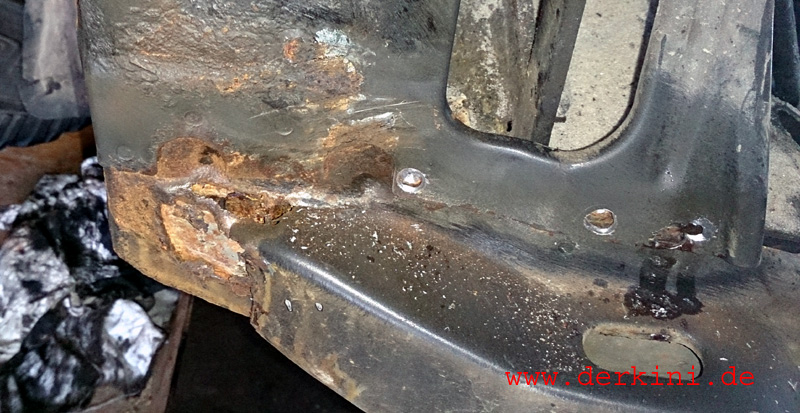

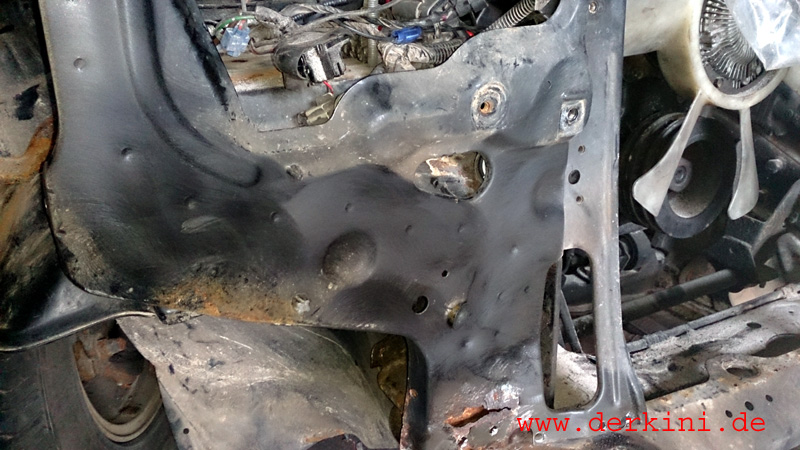

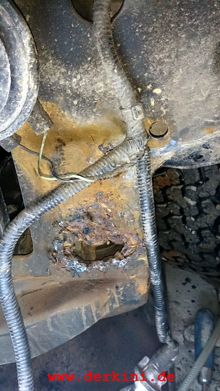

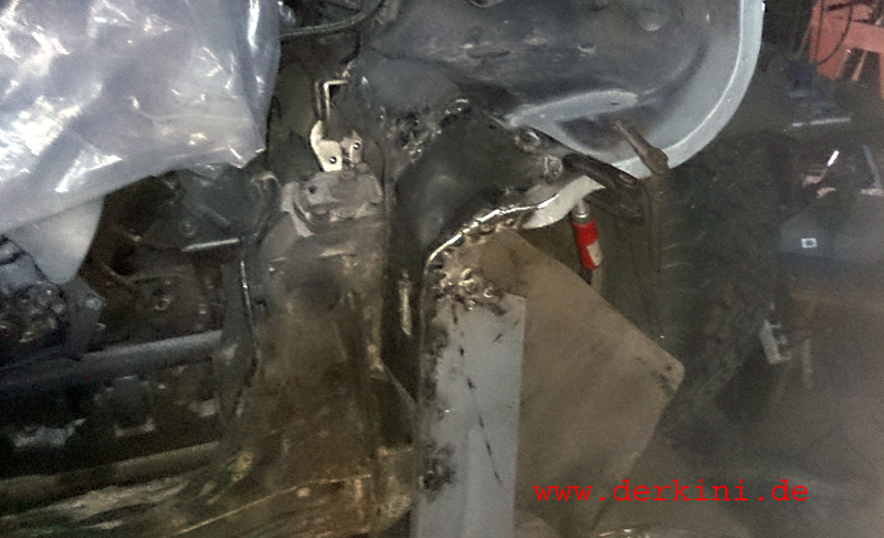

Das war also die Ausgangssituation:
Sieht nicht groß dramatisch aus, das Probem ist nur, an diesen Stellen liegen drei Lagen Blech übereinander.
Ich hab also mit mir gehadert zwischen "schütt nen Kübel Farbe drüber" und/oder "mach es einmal richtig und gut is..."
Die zweite Variante hat bis jetzt gewonnen...

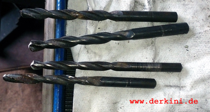

Also Bohrer geschliffen, und los geht's:

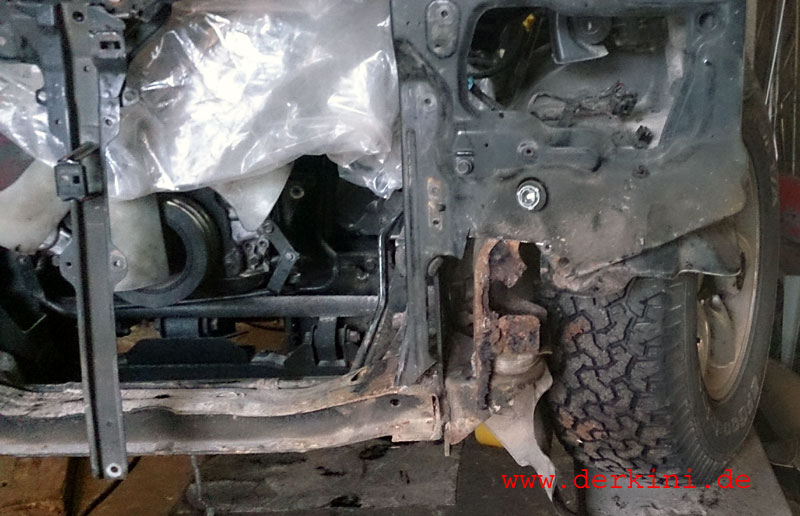

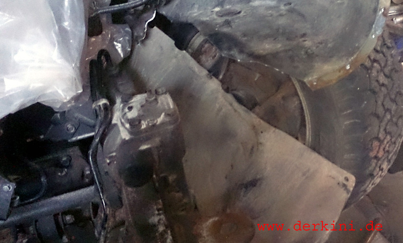

Das hat nicht viel geholfen, also geht das weiter. Schweißpunkte sichtbar machen und weiter bohren...
Ich hab auch lang mit mir gekämpft, ob ich den Batterieträger raumachen soll, oder nicht.
Ich hab ihn doch rausgemacht, und was ich gesehen hab, gab mir recht...
Wenn's jemand interessiert, kann ich von der weiteren Aktion auch berichten...

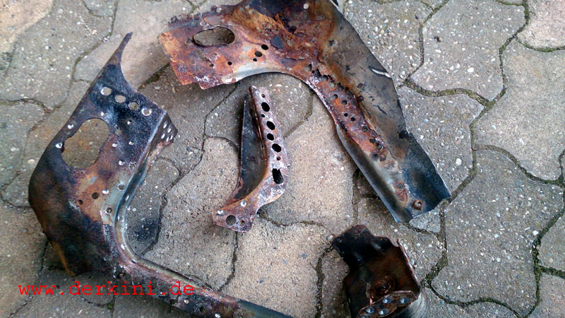

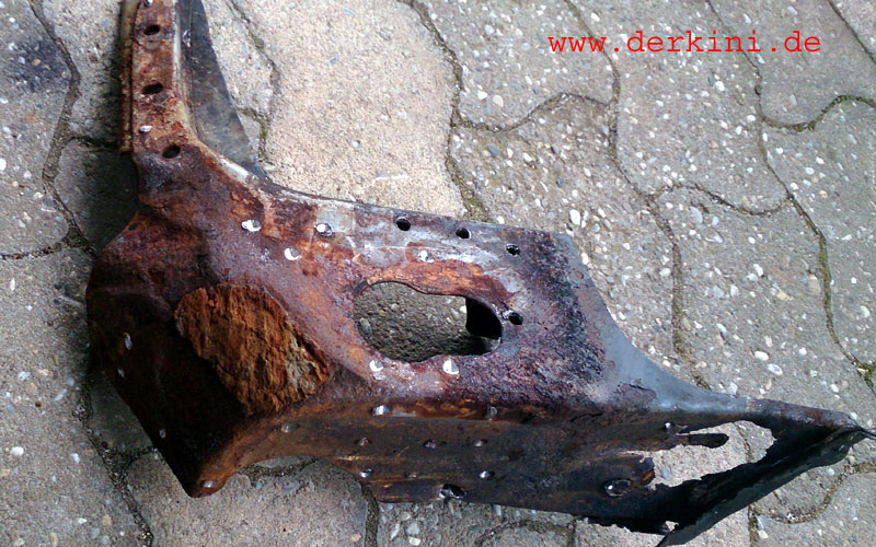

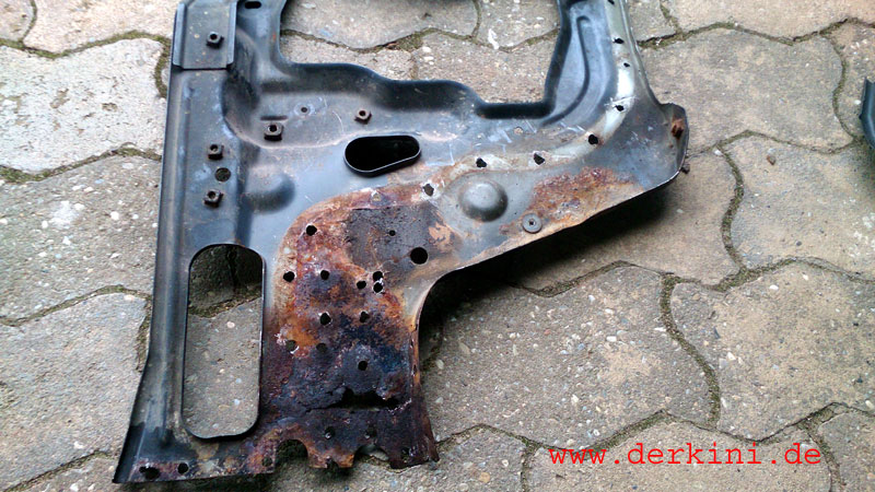

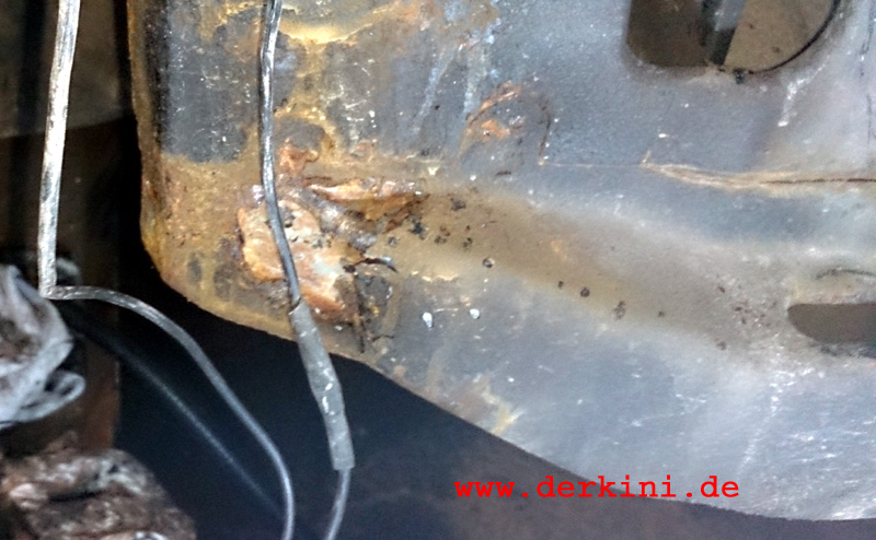

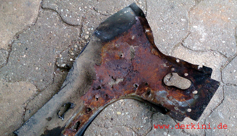

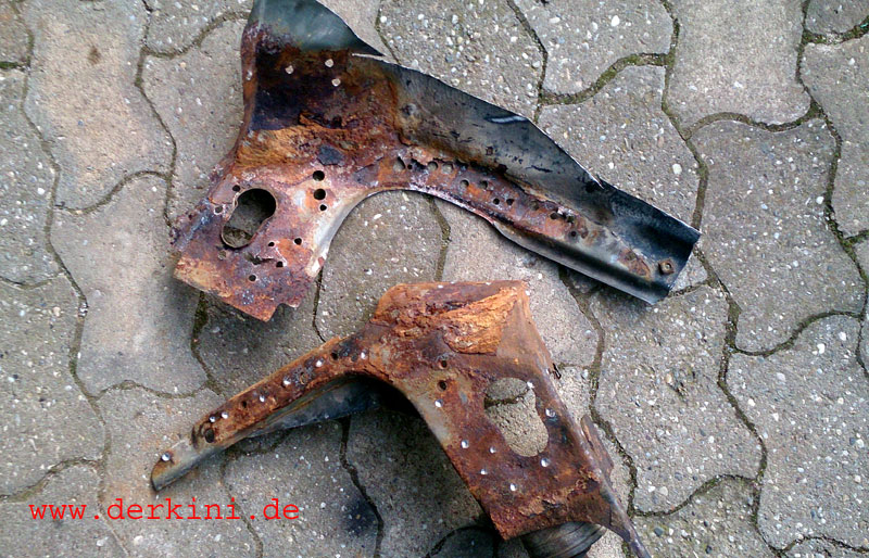

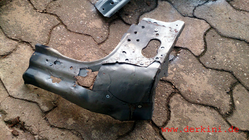

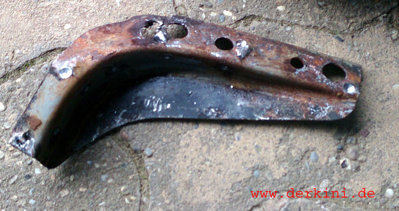

Hab heut mal weiter die Bleche getrennt:

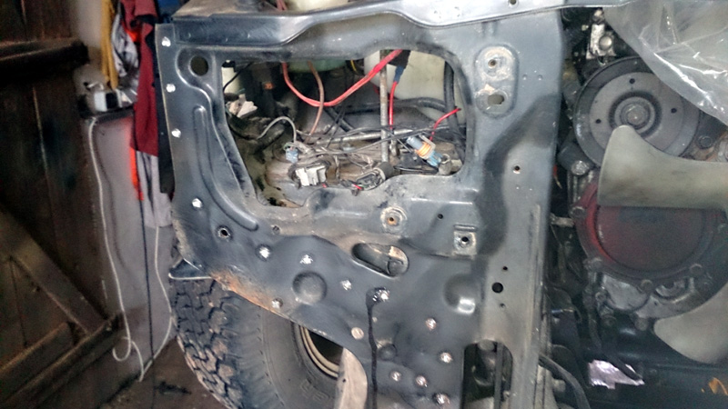

Dann gehts an die andere Seite. Schweißpunkte finden:
Das ganze erstmal raus:

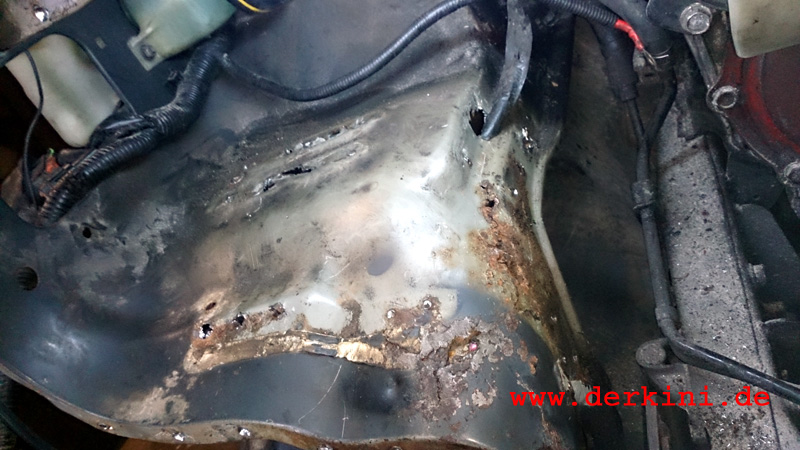

Und wieder überall das gleiche Bild:

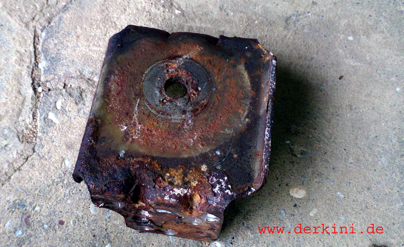

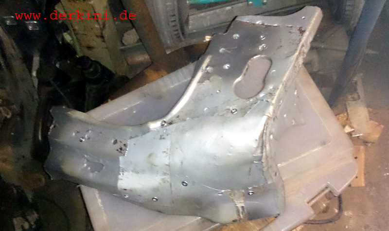

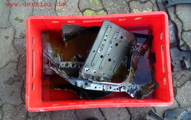

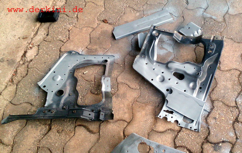

Nachdem alles in einlagige Bleche verwandelt wurde, gibt es erst mal ein Bad für die Gesellschaft:
Eine Tafel Blech ist auch angekommen heute, die Blechschere liegt bereit, das bedeutet, morgen kann es ans schneiden, klopfen anpassen und schweißen gehen...

Hmm, sieht so aus als hätte Nissan in der Zeit vom Y720 zum R20 rein garnix dazugelernt... Nee, oder?
Sind ja immer noch exakt die gleichen Rostnester! Wut
Wie war das: der Kluge macht jeden Fehler nur ein Mal? Bei Nissan scheinbar nicht.
Weitermachen, interessiert! rotfl

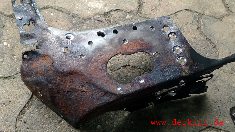

Heut alles entrostet und mit Würth Roststop Quattro behandelt:
Dann mal das ganze mit Schrauben zuzsammengetüddelt:

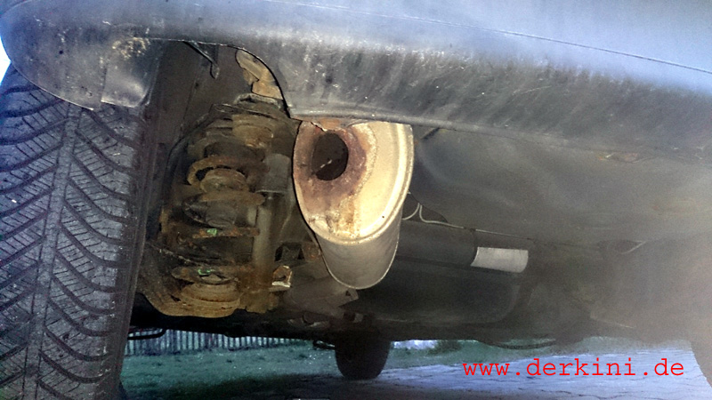

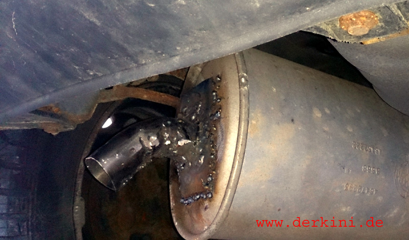

Nebenbei ist mir noch beim Fiat der Akustik-Tuner unters Auto gekommen:
Die 50 Pferde brüllen, daß es in gefühlt noch auf der anderen Seite des Planeten hörbar ist....

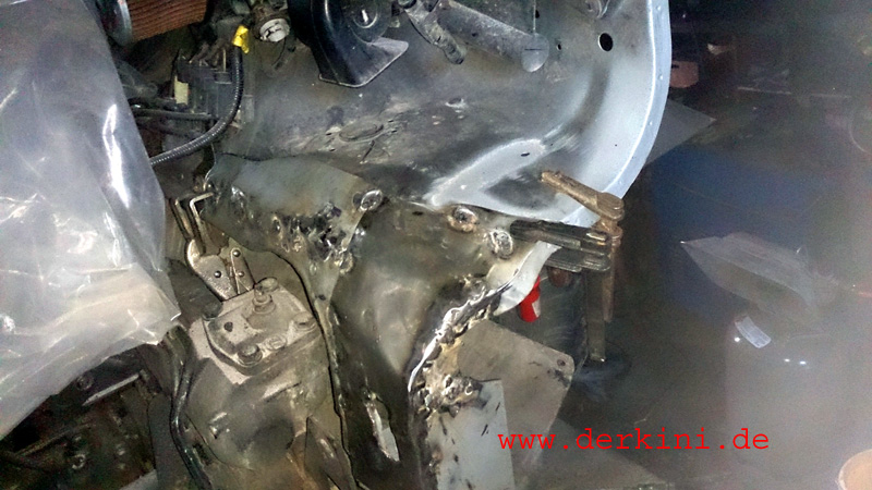

Bevor ich mich dann auf die Suche nach einem Vorschubmotor gemacht hab, hab ich den alten doch erst mal ausgebaut.
Das war ne gute Entscheidung, denn nachdem ich die Schleifkohlen und die Kontakte am Rotor innen leicht mit Schleifpapier behandelt hatte, lief das Ding recht gut. Smile

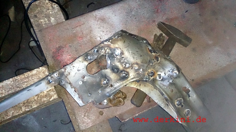

Aber aus dem Elektroden-verkorksten Ding, wurde auch mit Schutzgas dann nix schönes mehr:
Nachdem ich da beide Teile soweit hatte, hab ich dann noch das erste mal vorsichtig ins Auto gehalten. Passt soweit!
Ach ja, da waren ja auch noch meine Brüll-Ponys. Die klingen zwar noch immer wie wenn sie leicht unter Drogen stünden, aber es ist erträglich. Mein Radio ist wieder lauter. Heiligenschein

Was ist das für ein lustiges Mittelchen dort in deinem Bad?
Kini
Unterirdisch!
Wohnort: Neumarkt
...und hat diesen Thread vor 4505 Tagen gestartet!
1. Mercedes Vito 115 CDi 4x4
BeitragVerfasst am: 27.03.2014 22:56:18    Titel:
Salzsäure
