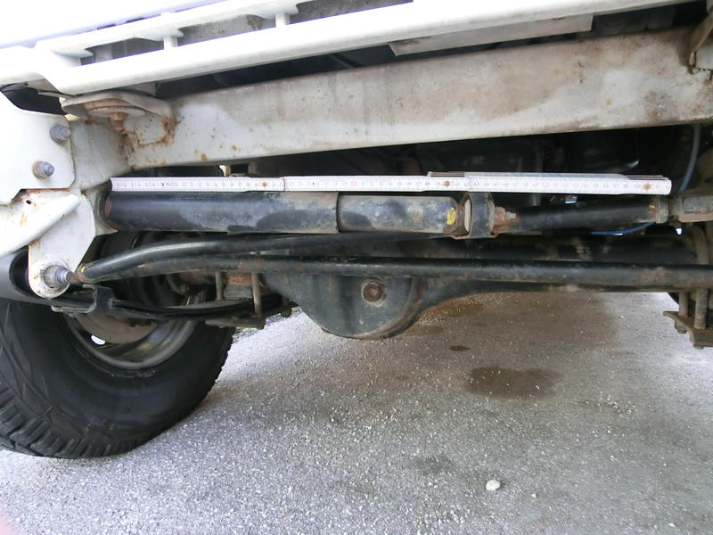

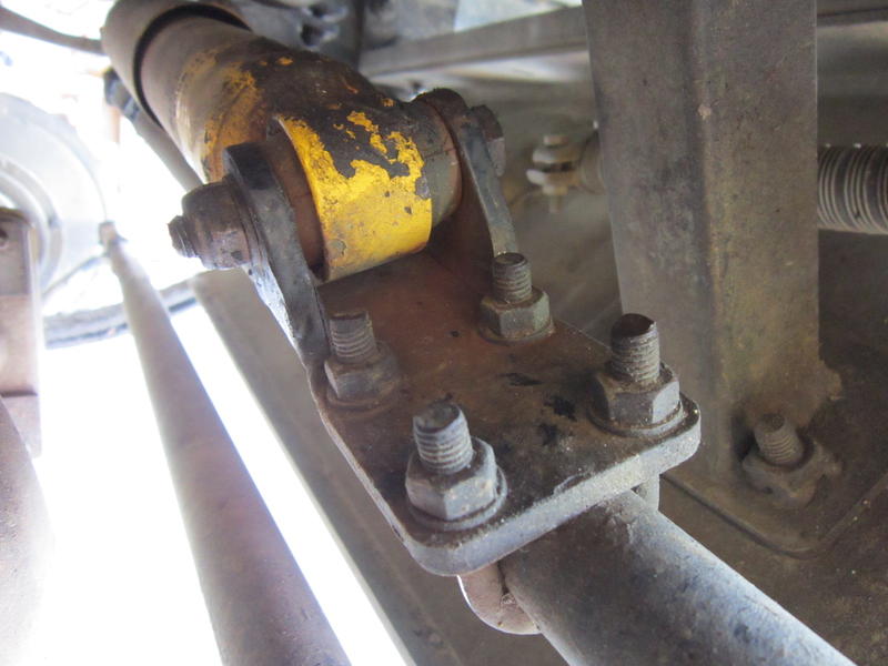

BeitragVerfasst am: 13.05.2014 09:47:04    Titel:
Santana Ps 10, Bj 2003. Der Dämpfer hat wie auf den Bildern zu sehen Pin- Pin.
Sieht für mich aber original vom Werk aus!?
Grußi
Horst

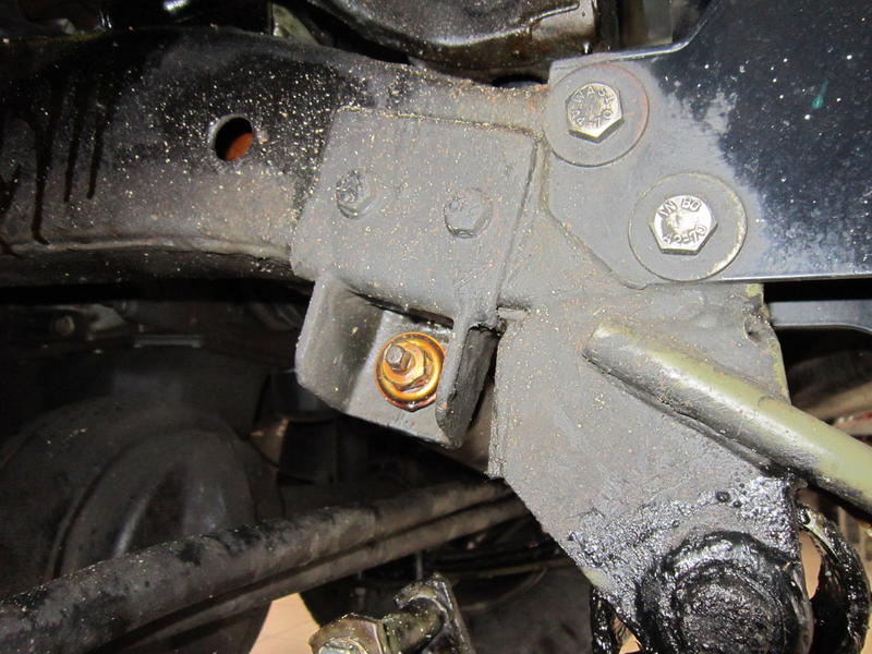

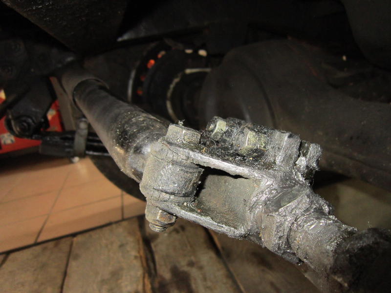

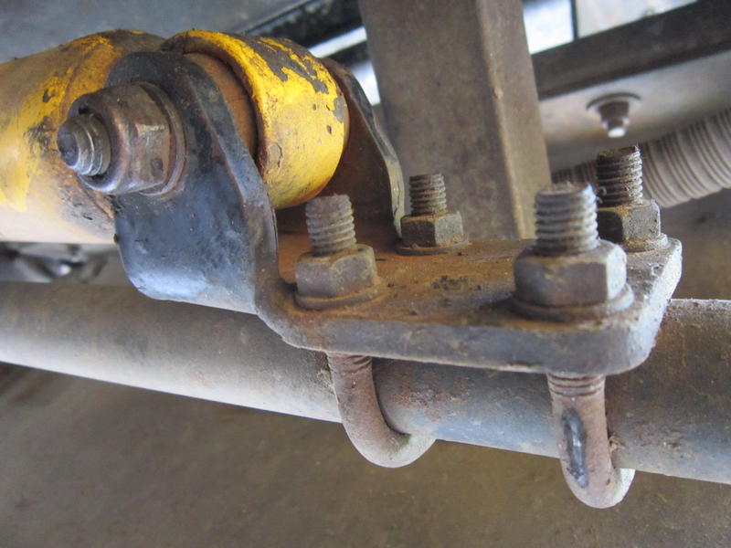

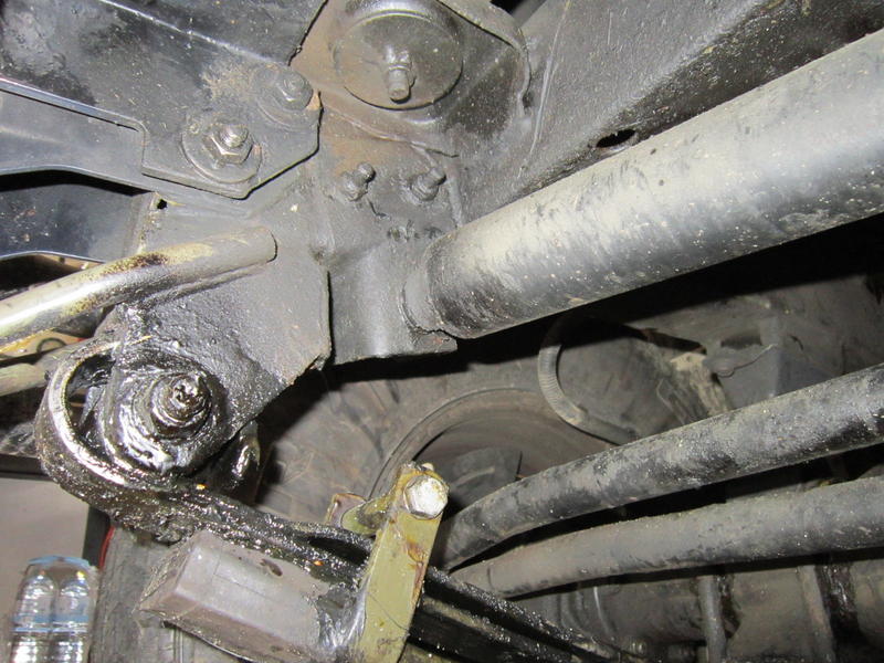

BeitragVerfasst am: 13.05.2014 19:28:53    Titel: Lenkungsdämper LR
Servus zusammen.
Bei meinem Fahrzeug Baujahr vermutlich 2003, Fahrgestellnummer eins, war leider kein Dämpfer verbaut.
Die Entscheidung viel dann auf den Dämpfer von Landrover, Defender 90/110/130.
Der Einbau in Bildern:
Angefertigter "Schuh" über den Rahmen gesetzt. Aussenansicht.
Innenansicht des Halters mit Befestigungsschrauben
Die angefertigte Verschraubung an der Lenkschubstange
Gesamtansicht
Sollte sich das jemand nachbauen wollen, kann ich gerne die verwendeten Maße noch nachliefern.
Gruss Landrübe

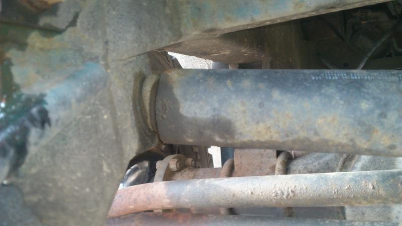

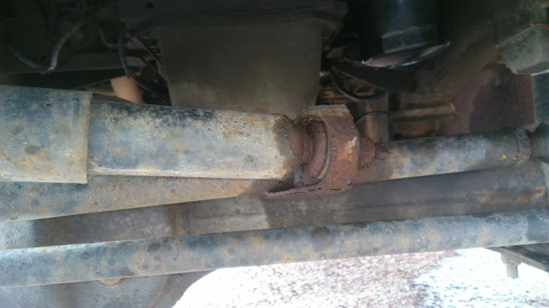

BeitragVerfasst am: 24.07.2014 09:24:07    Titel:
@ rotlomax
Abmessungen des an meinem Santana PS-10 Anibal (2005) verbauten Original-Lenkungs-Dämpfers PS-810020, montiert (ca): 410mm Länge netto d.h. ohne Auge und Pin; 415mm detto Länge bis Buchse; innerer Zylinder, 40mm Durchmesser.
Bilder illustrativ.

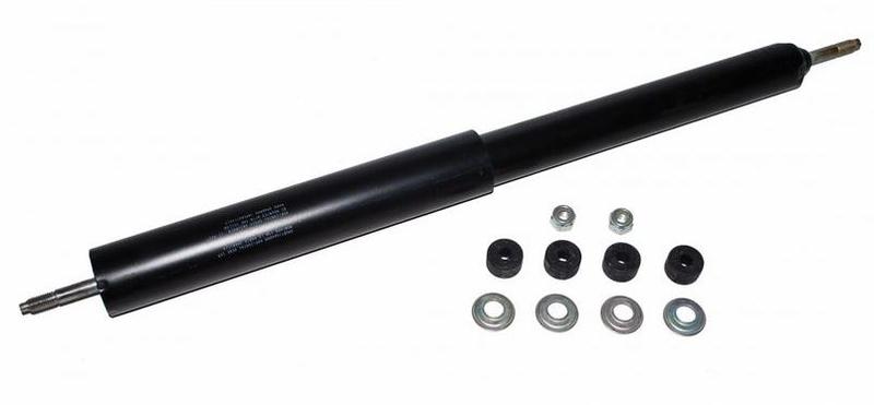

BeitragVerfasst am: 25.07.2014 03:37:01    Titel:
Danke Gerhard für die Liste.

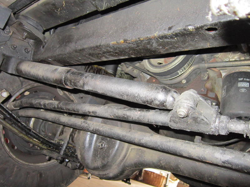

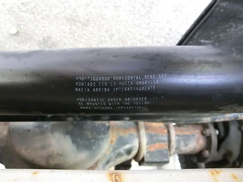

Ergänzend: so sieht der Santana Original Lenkungsdämpfer PS-810020 in nicht eingebautem Zustand aus.
Ich würde daher auch gerne verstehen warum SantaKarl seinen LR series Lenkungsdämpfer nicht verbauen konnte.

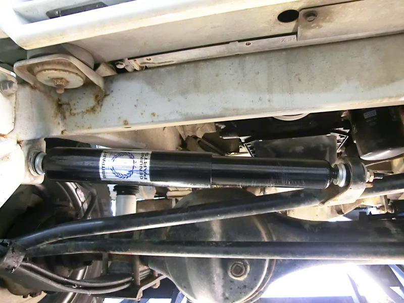

BeitragVerfasst am: 30.07.2014 08:01:02    Titel:
Habe mir bei ebay einen STC786, angeboten für serie IIa/III, Discovery I, range Rover Classic, bestellt.
Hersteller angeblich Armstrong, €25 incl. Versand. Geliefert wurde Britpart. War in zwei Tagen da. Mit reichlich Beilagscheiben. Ist nicht absolut baugleich dem Original, kann aber verbaut werden.
