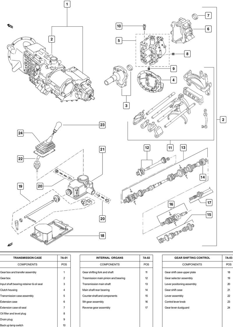

Hallo alle,
Ich bräuchte mal wieder Support.
mein Rückwärtsgangschalter ist ebenfalls defekt und wurde vom Vorgänger auf einen Handschalter verlegt. Somit führt auch kein Kabel mehr zum original Schalter und genau dort beginnt mein Problem. Ich finde diese sch... Stelle trotz dieser Explosionszeichnung bei der ich auf Position 10 tippe nicht.
Liege ich damit richtig? Wichtiger wäre mir aber, dass mir eventuell jemand Bilder der Position vom Original Fahrzeug schicken könnte, ich finde es weder von unterm Auto aus betrachtet, noch aus Richtung Schaltknüppel in den Tunnel und bin langsam am Verzweifeln.

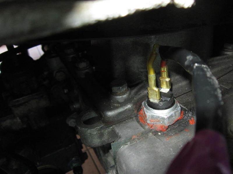

BeitragVerfasst am: 12.10.2014 12:07:48    Titel: Rückwärtsgangschalter
Servus Gorr.

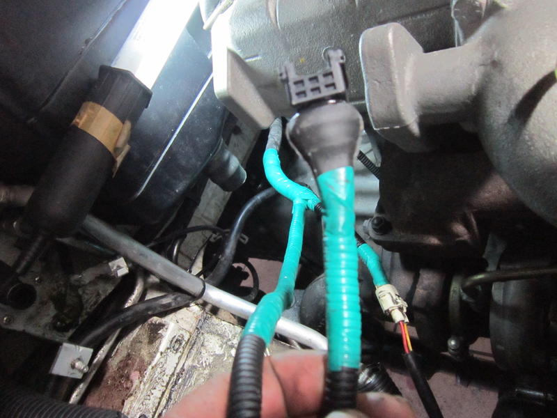

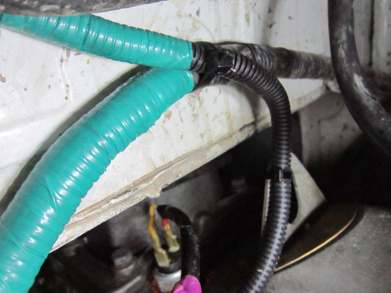

Der RW-Gangschalter ist von oben am besten erkennbar und auch die Kabel findest du unter/hinter dem Ausgleichsbehälter. Für die Arbeiten an der Verkabelung baust du am einfachsten den Behälter (drei Schrauben M6, SW 10 ) weg und legst diesen zur Motormitte mit einem Expanderzug befestigt ab. Dann sollte die Sicht frei sein auf folgende Stelle:
Das rote und gelbe Kabel ist zu Suchen:
Und hier etwas grösser:
Der Schalter sieht so aus:
Und dies ist die Einbauposition:
Beim Getriebe LT85 ist dies ganz oben, in Fahrtrichtung vorne rechts.
Beim Wechseln des Schalters (SW 24 oder 27) geht es am einfachsten von unten mit dem Gabelschlüssel.
Der neue Schalter ist nur mit Teflonband einzuschrauben. Benutzt du zum Abdichten einen Kupferring ist der Taststift zu kurz und er kann den Kontakt nicht durchschalten.
Viel Erfolg.

BeitragVerfasst am: 19.10.2014 18:58:44    Titel:
Hallo Landrübe,
Vielen Dank für die super Bebilderung und Erklärung. Damit konnte ich das Ding gestern endlich finden und demontieren. Mein Vorgänger hat den Schalter abgeklemmt und daher konnte ich zuvor auch keinem Kabel folgen.
Naja, jetzt ist er raus und schon der Neue bestellt. Suchbegriff ist übrigens "Schalter Rückwärtsleuchte" und ich denke es ist der FAE 40120. Werde es sehen sobald dieser da ist, ob damit das Thema vom Tisch ist.
Hier einmal ein paar Details für alle die zukünftig danach suchen.

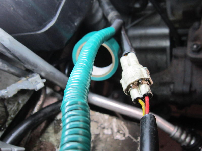

BeitragVerfasst am: 20.10.2014 01:06:37    Titel: Schmutzresistente Elektrik
Servus Gorr.
Schön, das du gleich den gefundenen Schalter mit den Teilenummern dazugeschrieben hast. Den nächsten wird es freuen.

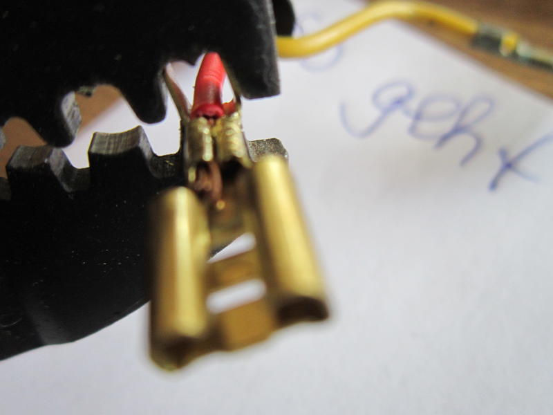

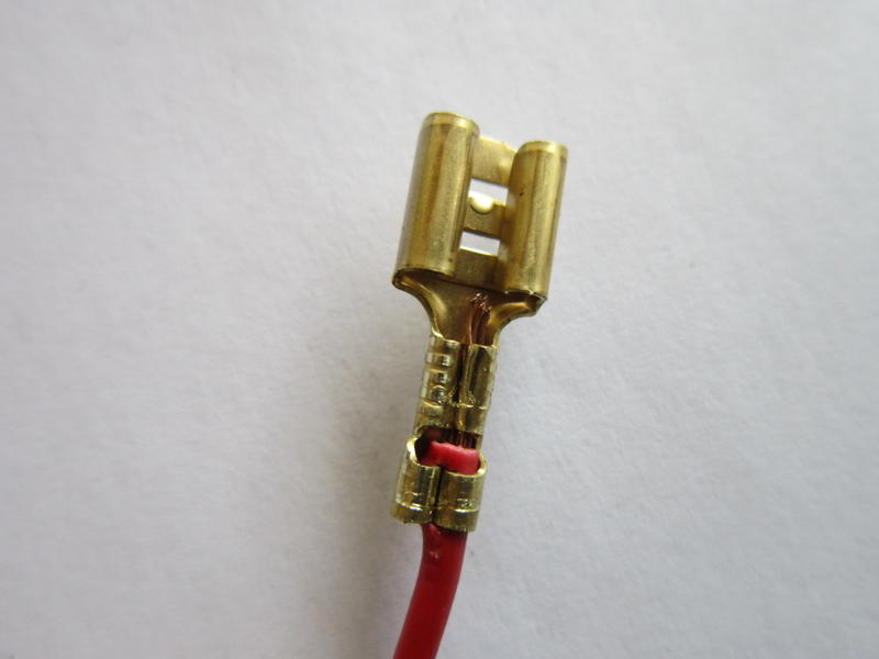

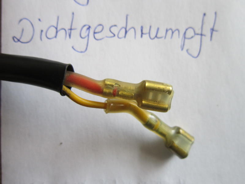

Die Stecker an dem roten und gelben Kabel sind auch meistens störanfällig. Wenn man die gleich miterneuert hat man sehr lange Freude. Und so gehts:
Mit der Crimpzange pressen wir einen neuen Kabelschuh drauf:
sieht dann ungefähr so aus.

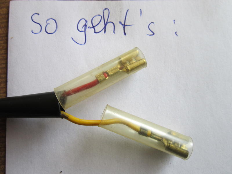

Ein guter Schutz vor dem Wiedervergammeln:
Schrumpfhülsen mit Klebstoff dichten sehr gut.
Wasser und Schmutz bleiben jetzt grösstenteils draussen. Viel Erfolg.

BeitragVerfasst am: 20.10.2014 20:47:02    Titel:
Na klar, man gibt was man kann/findet :)
Die Stecker prüfe ich natürlich noch, ich finde es aber ja auch abartig, dass es in dem Kabel zum Schalter noch eine zusätzliche Steckverbindung gibt, ist doch eine, auf deinen Bildern mit dem türkisen Klebeband der weiße Stecker, oder? welchen praktischen Nutzen gibt das denn, außer dass es ein weiterer Oxidationspunkt ist.
Aber egal, denke ab jetzt kann sich durch den Thread jeder beim Thema Rückwärtsgang Schalter selbst helfen. Wirklich ein schönes Forum auf das man aber fast schon angewiesen ist mit so einem Exotenkarren.

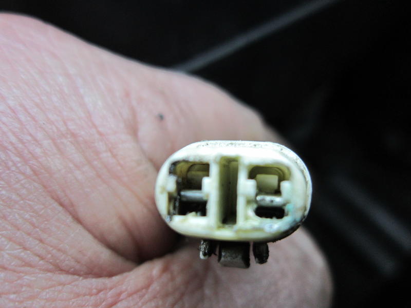

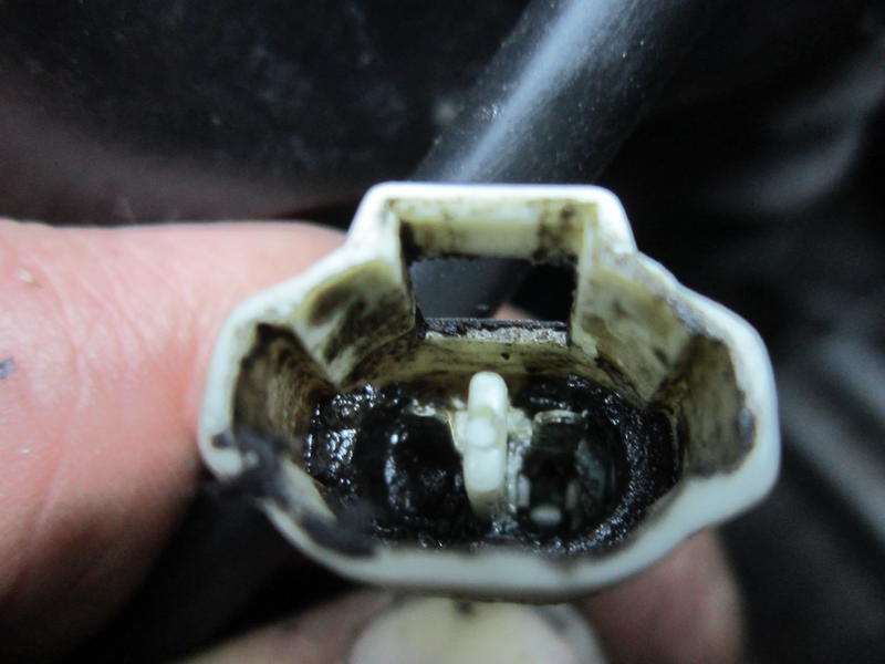

BeitragVerfasst am: 21.10.2014 20:21:13    Titel: Stecker und Kabel
Servus Gorr.
Hier nochmal genauere Bilder vom Stecker innen. Wenn du die Dichtung und die Kontakte mit Vaseline pflegst halten die ewig. Und zum Erneuern der Kabelschuhe kannst du bequem den "Kabelbaum" für den RW-Gangschalter einzeln vom Motorkabelbaum abstecken und deine Arbeit auf der Werkbank durchführen. Ist doch Klasse, oder?
Gutes Gelingen.
