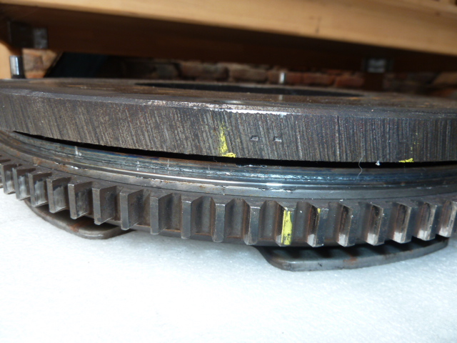

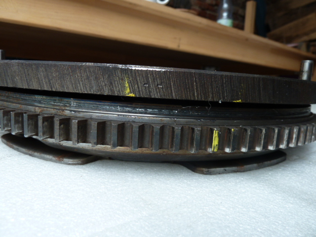

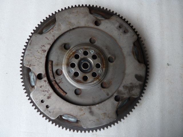

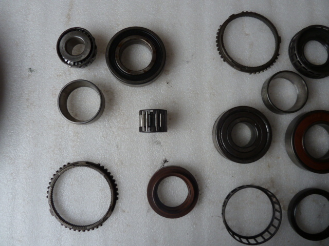

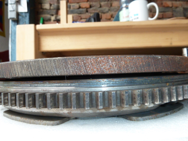

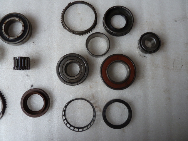

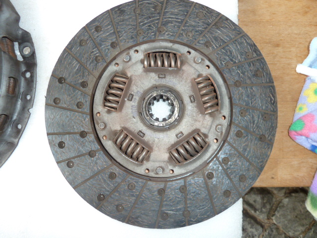

Er hat jetzt meine Runkelrübe zerlegt vorab Diagnose Simmeringe VTG plus Lager , Synchroring 3. Gang Getriebe ,Kupplung hängt nur noch mit 3 Ösen am Ausrücklager und das zwei Massen Schwungrad hat 7 Zähne spiel.
Das Heck Diff hat mehr als 90 Grad Spiel machen aber zweite Baustelle draus.
Is ja schon komisch wer mich da Vera.....t hat entweder ist der Tacho gefaket gewesen obwohl die Karre aussah wie neu auch unten rum oder die Spanier hatten echt nen scheiß Montag!!!!!

BeitragVerfasst am: 02.07.2014 22:28:54    Titel:
Hi Gemeinde,
Habe ihn heute Abend nach 12 Wochen wieder (Drama) . Getriebe läuft wie von der E-Klasse leise und alles schmatzt!
Stelle morgen die Bilder mit Rechnung ein.

BeitragVerfasst am: 05.07.2014 15:31:42    Titel:
Die Bilder

Hoffe das Bier war kalt. Und danke für die Bilder.
Wie ist die Rechnung ausgefallen?
