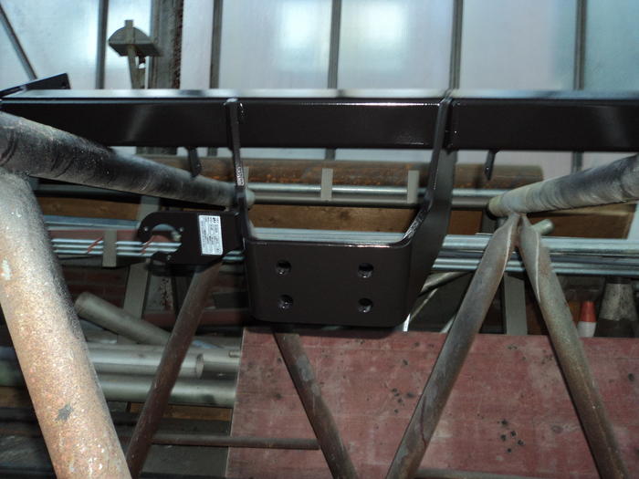

Was Du suchst, ist sowas:
Schau mal da:

Kini
Unterirdisch!
Wohnort: Neumarkt
1. Mercedes Vito 115 CDi 4x4
BeitragVerfasst am: 24.02.2014 21:08:52    Titel:
ein komplett neuer AHK-Bock ist natürlich die feinere Lösung.

Hallo Kai.
Es gibt von Nissan für den Navara die Anhängerkupplung in 3 To Ausführung - geflanscht! die geflanschte Ausführung enhält das Bauteil welches Kini hier in seinem Beitrag im Bild zeigt. Dieses Teil in der Mitte von Kini ' s Beispiel gibt es auch einzeln. Daran kannst Du dann den Flansch mit einer Platte von Vente nach unten verlegen. bei gleicher Zugleistung.
Frag dich zuerst bei Nissan durch dann die Zwischenplatte usw. Das Problem ist lösbar.
