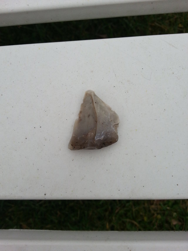

Ich habe mir am We ein Loch in den Reifen Gefahren allerdings mit einen Stein in Pfeilspitzen Form...
Nu haben wir den heute mit nem Pilz Versucht zu Flicken was auch bis jetzt gut aus sieht. Trotzdem möchte ich Sicherheitshalber nen Schlauch einziehen ( Ist nen Reines Spielzeug ohne Zulassung ).
