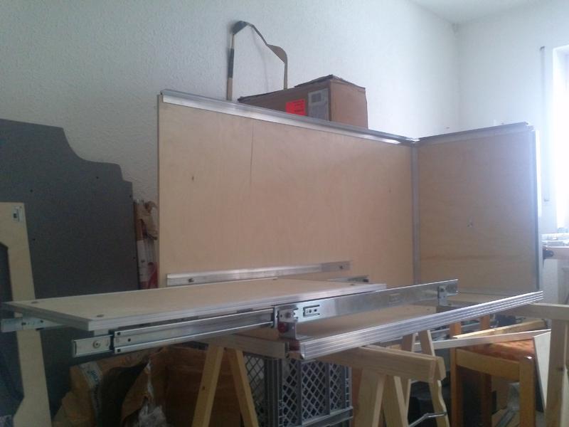

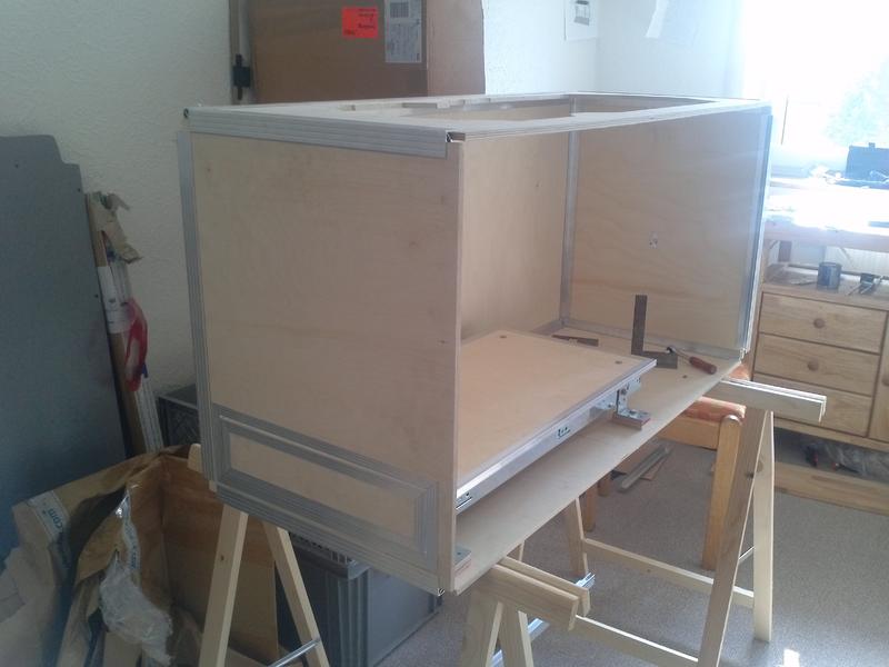

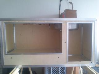

nun die ersten bilder der ausbaustufen des küchenblocks. ziel ist es von mir soviel wie möglich auf kleinstem platz unter zubringen.

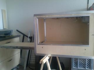

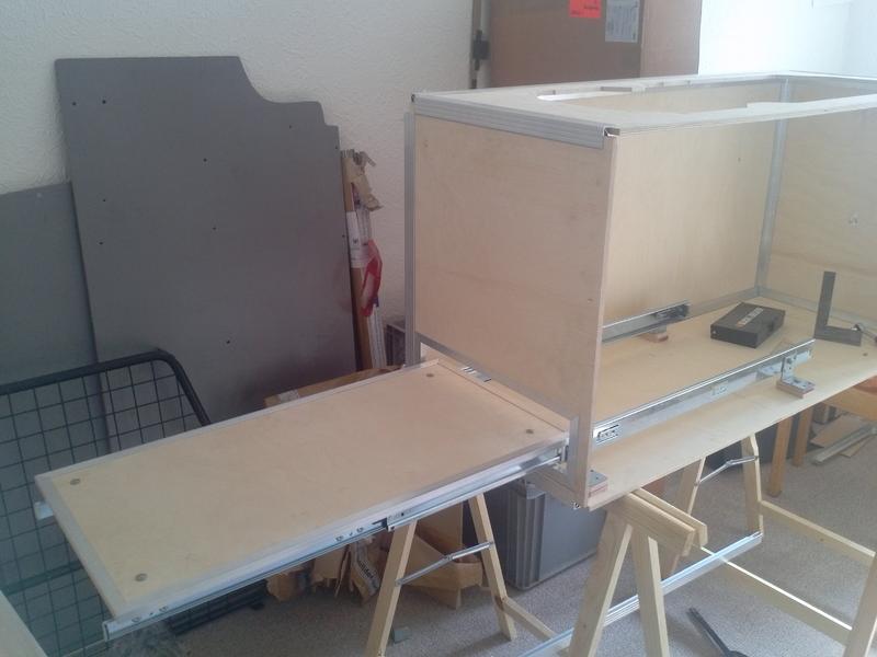

einen kleinen ausziehbaren tisch der im block verschwindet

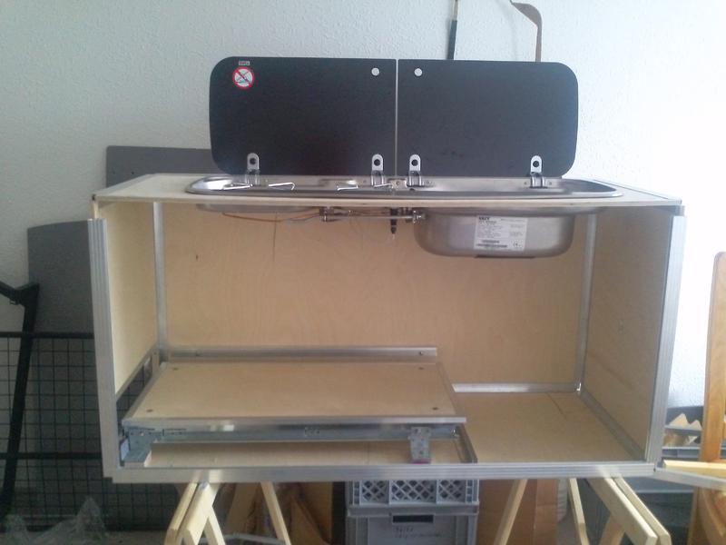

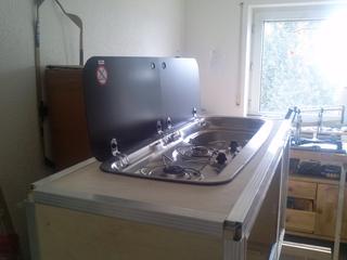

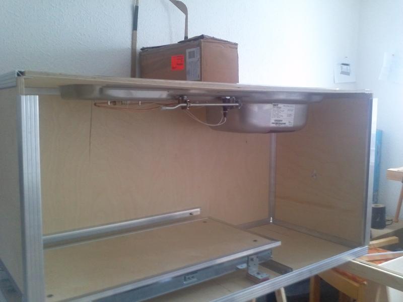

ich habe eine koch/spülkombination von smev verbaut. ein bisschen comfort möchte ich ja auch auf der reise haben :)

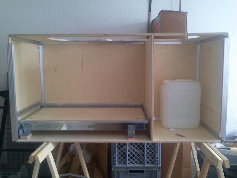

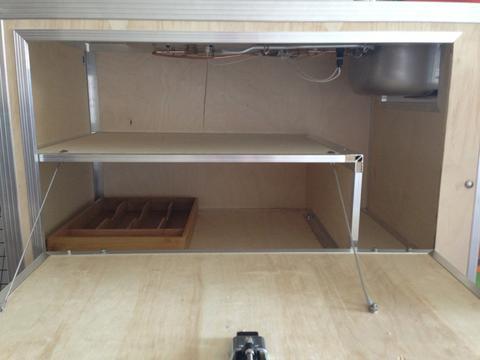

links neben die trennwand wird noch ein zweiter boden eingebaut.

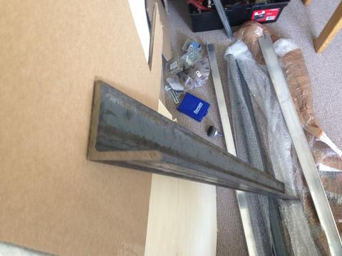

die profile von hier. der große vorteil ist hier das man 4m für den angegebenen preis bekommt. versand geht schnell und bei fragen antworten die auch sonntags.
schrauben verwende ich edelstahlschrauben von hier

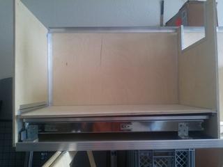

mit 2 kleinigkeiten ging es weiter.

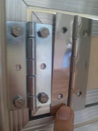

1. habe ich das scharnier von klavierband auf ein normales gewechselt.
2. ist der zwischenboden reingekommen.
die tage werden die ausschnitte in die frontplatte gesägt, da kann ich die kiste endlich "schließen"

klappen sind ausgesägt
kochkombination ist auch fest verschraubt
zweiter boden erfüllt auch seinen zweck

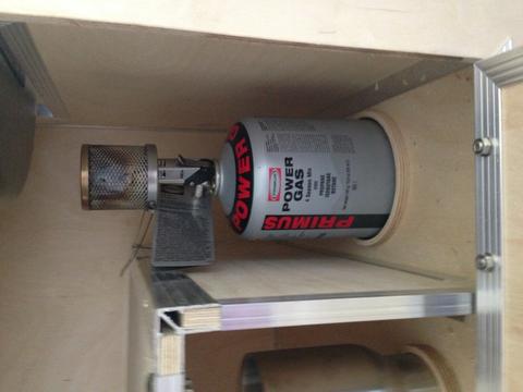

als nächstes folgen die klappen und der gasanschluss, dass mach ich evtl. mit einer gassteckdose aus dem caravan bereich.

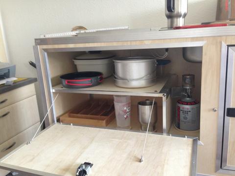

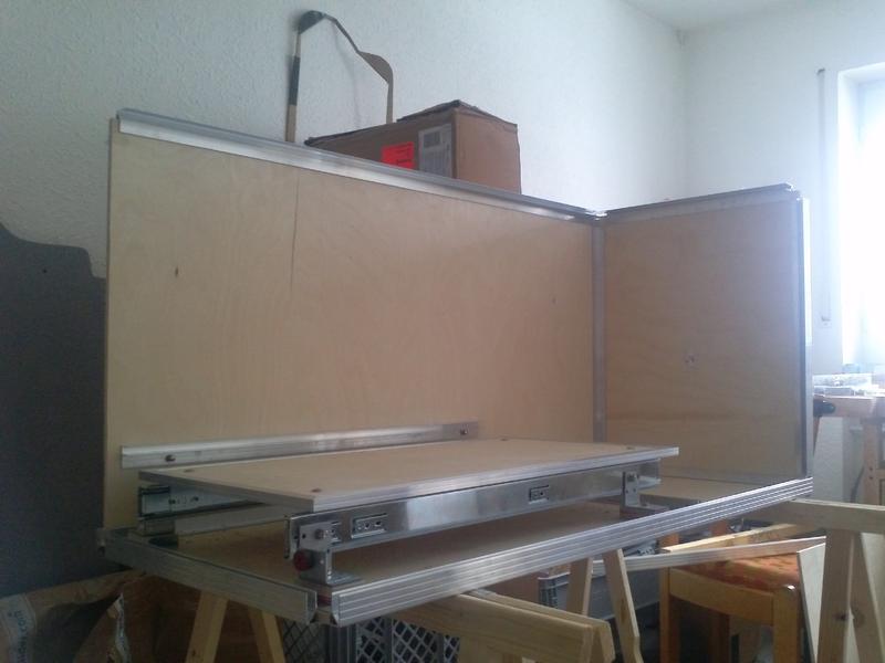

in den letzten tagen hat sich wieder etwas getan. nach vielem hin und her überlegen wie ich es am besten machen könnte. fakt ist das es viele lösungen gibt und man sich irgendwann für eine entscheiden muss.
es ging darum alles das was ich zum kochen benötige in dem kleinen raum unter zu bekommen. ich habe mich dann letztendlich für diese variante entschieden.
gesichert werden die einzelnen gegenstände mit den ringen, die genau passen. so hat auch jeder gegenstand seinen festen platz.
alle muttern die ihr seht werden bei der endmontage durch selbstsichernde ersetzt. die ganze kiste wird ja nochmal auseinander genommen, geschliffen und geölt.
material für die ausziehbare unterkonstruktion habe ich auch schon, ebenso wie den plan im kopf :)
