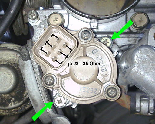

Klingt wie so oft nach Stellmotor des Leerlaufreglers..........
Da verabschiedet sich schon mal eine Wicklung und dann funktioniert die Drosselklappeneineit nicht mehr richtig.......
Also Standgas spinnt rum oder er geht aus, teilweise verändert sich das von kalten zu waremen Motor und und und.....
Fehlersuche Nr. 1
Zieh den Stecker vom Stellmotor und miss die Widerstandswerte.
Gemessen wird der Widerstand an beiden Stiftreihen jeweils zwischen mittlerem Stift und den beiden Äußeren.
Sollwert bei Raumtemp.: 28 - 35 Ω
Bei Nicht-Raumtemp. können die Werte etwas abweichen. Sind alle 4 Messwerte gleich und innerhalb des Sollwertes, sollte der LLR elektrisch in Ordnung sein.
Sollte auch nur einer der 4 Messwerte abweichen, ist mindestens eine der Spulen im Leerlaufdrehzahlsteuerservo defekt.
Achso noch was Positives für Dich - ich habe das Teil paar Mal hier bei mir rumliegen........ YES

Dank an alle die zur Lösungsfindung beigetragen haben. Habe den Leerlaufsteller ausgebaut. Reinigen und Wiedereinbau haben haben nichts gebracht. Beim Vermessen habe ich einen Wert ohne Durchgang gefunden. Scheint wohl daran zu liegen.
Jetzt muss erst mal ein Austauschteil her - dann sehen wir weiter.
