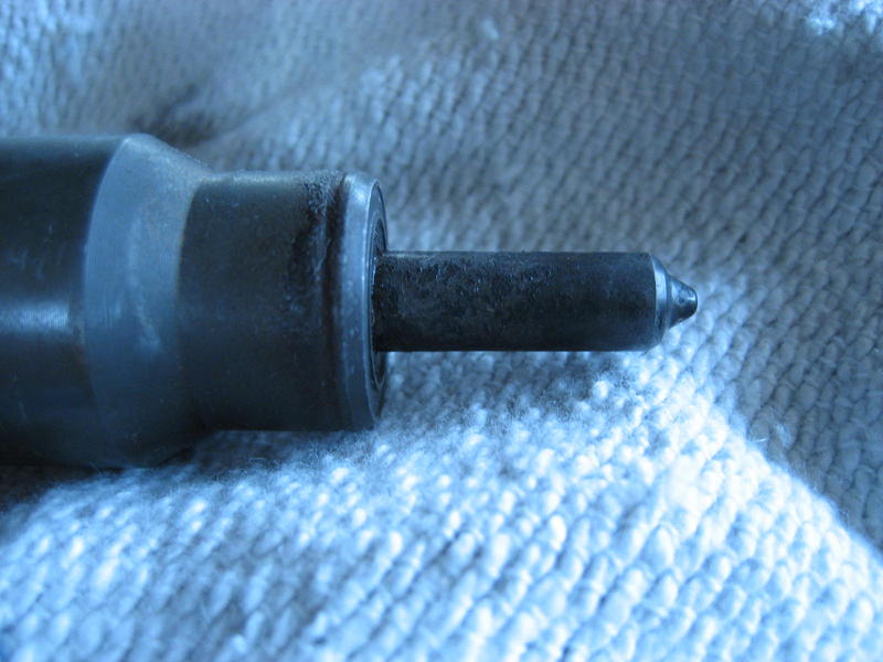

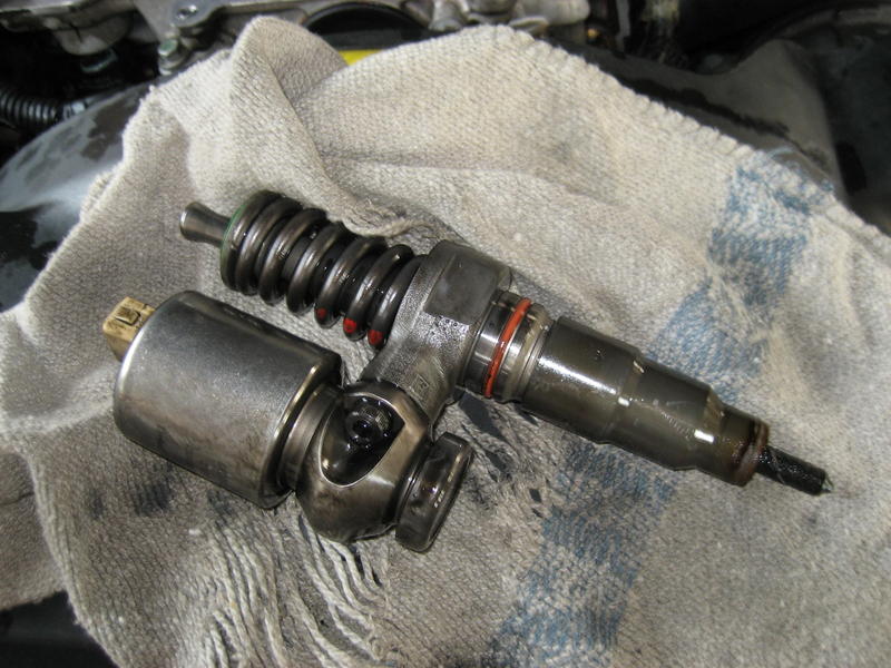

servus !!
mal eine generelle frage an die spezialisten.
mit was oder wie reinige ich am besten PD elemente.
einfach die spitzen in benzin einlegen ??
weiche kupferbürste ??
ultraschall ??
gruss ,michi

Ultraschall und dann SOFORT in Diesel einlegen und einbauen Vertrau mir

ok ,ultraschall hab ich jetzt keinen im haus aber mein boschdienst vor ort sollte so etwas haben denke ich.
warum dann gleich in diesel einlegen ???
rostet das ding sonst ????
gruss ,michi

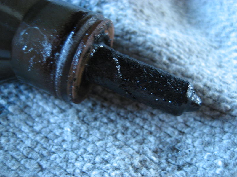

BeitragVerfasst am: 02.04.2014 15:04:39    Titel:
servus !!
ich habe die PD elemente jetzt beim bosch dienst im ultraschallbad reinigen lassen.
schaut ganz ok aus ,wenn auch nicht blitzeblank.
gibt es noch etwas bessere ???
wenn wir schon dabei sind ,,weiss wer von euch eine fa. die diese PD elementen prüfen und instandsetzten kann ???
gruss ,michi

Hat Bosch die Einheit zerlegt oder einfach nur ins Bad gelegt?
Der beste Weg ist die Düse zu zerlegen um die Nadelspitze und die Kanäle besser zu reinigen.
Bei dem Zustand hätte ich wohl neue Düsen in die Einheit verbauen lassen.
Sandstrahlen, dann in Ölpapier einwickeln damits nicht rostet, dann temporär hier einlagern:
Wie oben schon erwähnt, ich hätte ebenfalls den Düsenkörper samt Düsennadel erneuern lassen, um wieder ein optimales Spritzbild zu erhalten.
