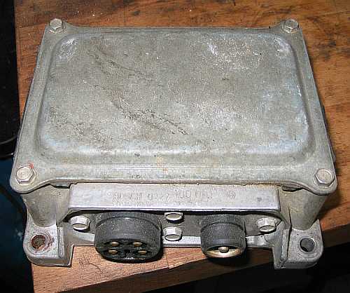

War auch mein erster Gedanke - nur ich habe 2 Filter (einen mit Wasserabscheider) und alles war sauber. Alle Kontakte die mit der Zündung in Verbindung gebracht werden können (Verteiler, Zündkerzenstecker,...) wurden inzwischen gereinigt und mit Kontaktspray behandelt. Bis jetzt ist der Fehler nicht mehr aufgetreten, wahrscheinlich erst bei meiner nächsten Wüstenfahrt!? Könnte die Transistorzündung ihr Ende ankündigen? Bei dieser Gelegenheit. Hat jemand noch so etwas bei sich herumliegen???

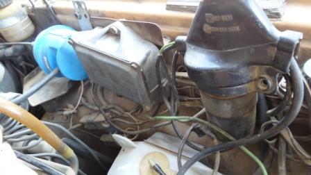

Einige Fahrzeuge haben einen Vorwiderstand in der Zuleitung zur Zündspule. Beim Starten wird dieser umgangen und die Spule bekommt, was an Spannung der Anlasser übrig lässt.
Dadurch kann es sein, dass der Motor beim Starten sofort anspringt. Sobald aber der Zündschlüssel zurück geht auch sofort wieder abstirbt.
Wenn der Draht des Vorwiderstandes durchtrennt ist aber aneinander liegt könnte das die Ursache sein.
