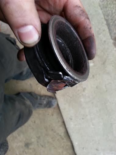

So Getriebe ist raus!
Fehler gefunden->
Aber Kupplung mach ich auch gleich mit neu

Defektes Ausrücklager macht aber normalerweise deutliche Geräusche. Nix gehört?

Gehöhrt hat man es erst 10m bevor nichts mehr ging.
Ein neuer Kupplungssatz ist schon unterwegs. Da die Kupplung auch kurz vor ihrem Ende Stand.
