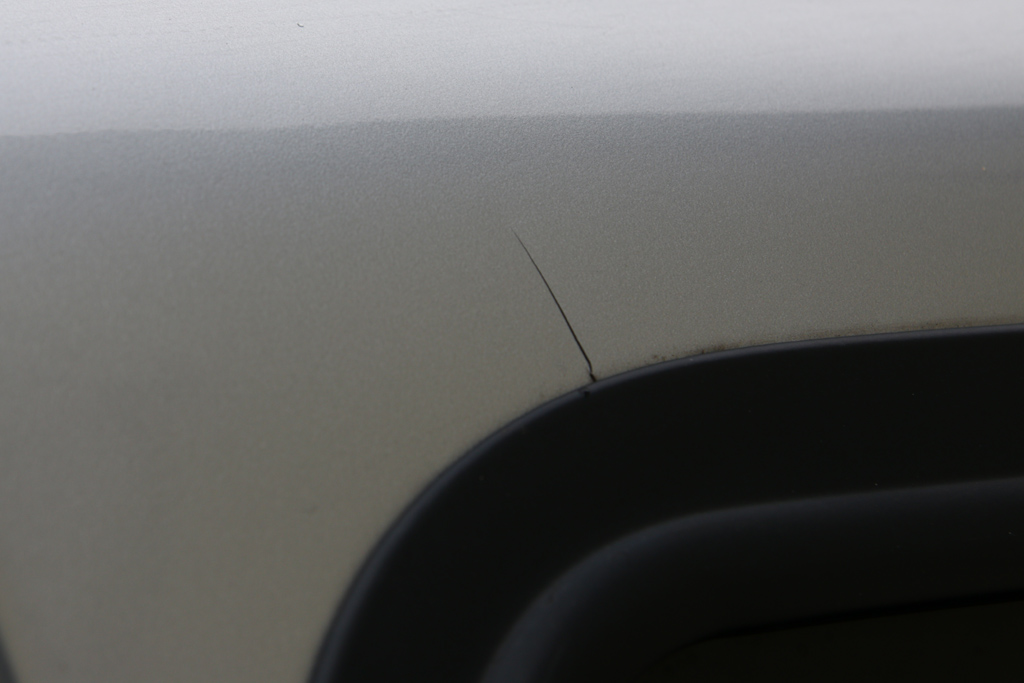

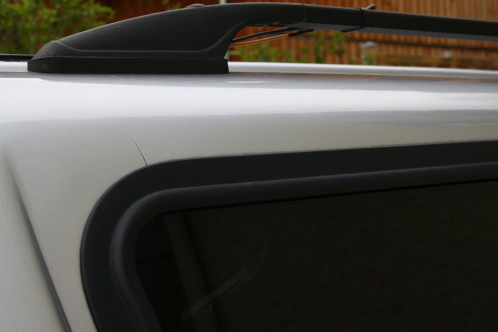

Hier mal zwei Fotos vom Kleinen:
Ist nix WIldes - aber soll nunmal nicht so sein!

BeitragVerfasst am: 10.04.2014 20:15:12    Titel:
Da muss die scheibe raus , dann richtig tief raus schleifen und neu laminieren und überspachteln und lackieren .

BeitragVerfasst am: 10.04.2014 23:40:49    Titel:
Moin,
hier spricht der Bootsbauer den Steppenwolf erwähnt hat Smile
Also die Tipps der Jungs sind bisher recht gut aber ein wenig zu grob in der Erklärung für jemand der sich nicht mit der materie auskennt.
Die richtige fachmänische Ausführung wäre : Scheibe raus, dann den Riss im Verhältnis von ca 1:20 aufschleifen (das bedeutet bei einer Materialstärke von 7 mm muss der Bereich der ausgeschliffen wird ca 140 mm schräg angeschliffen werden, das nennt man schäften) . Darein werden dann Glasfaserstreifen gelegt erst ein großes dann ein wenig kleiner usw solange bis der Riss aufgefüllt ist. Welche Glasfasern hängt davon ab welche im Hardtop verbaut sind. Es sollte im optimalfall exakt derselbe Materialaufbau hergestellt werde wie der Hersteller verwendet hat um Materialspannungen zu vermeiden.
Das ist die Theorie und wäre die optimale rangehensweise.
Praxisbezogen um es haltbar zu machen würde ich das Teil im Schäftungsverhältnis 1:10 ausschleifen und dann mit Glasfasermatten wie oben erklärt ausfüllen. immer ca 5mm kleinere Stücke schneiden und solange auffüllen bis der Riss fast vollständig zu den rest dann mit Topcoat (das ist gelcoat mit 10 % Parafin versetzt) auffüllen, das zum Schluss plan abgeschliffen wird.
Als billige Reparatur, welche halten kann aber nicht muss.... besorge Dir Epoxidharz.. schleife den Riss v förmig bis auf den Grund auf.Bohr das Rissende an und verfüll dann alles mit dem Epoxidharz, welches Du am besten mit etwas andickst (normal nimm man dafür ein Material das nennt sich Q cell). Wenn Du eine Zwillingsspritze kaufst istdas Zeug normal recht dickflüssigund beginnt schnell mit der Härtung, sprich es läuft nicht wieder raus. Das Epoxidharz dann in den Spalt aufbringen, mit überstand. Vollständig aushärten lassen und plan schleifen. Zu beachten sind dabei 2 Dinge. Trag immer Handschuhe (Nitril oder Latexeinweghandschuhe) das Zeug ist extrem Allergieauslösend! Und als zweites absolute sauberkeit ist das A und O. Alles mit Aceton reinigen.
So ich hoffe ich konnte es ein wenig erklären, wenn Du Fragen hast schreib mich einfach an.

BeitragVerfasst am: 12.04.2014 11:00:56    Titel:
Vielen Dank für die hilfreichen Antworten, besonders norskgutt für die ausführlichen Erläuterungen Ja
Denke ich werde mich vorerst für die eifnachste Variante entscheiden und mal beobachten wie es hält. Wenns soweit ist taucht sicher die ein oder andere Frage auf Grins
