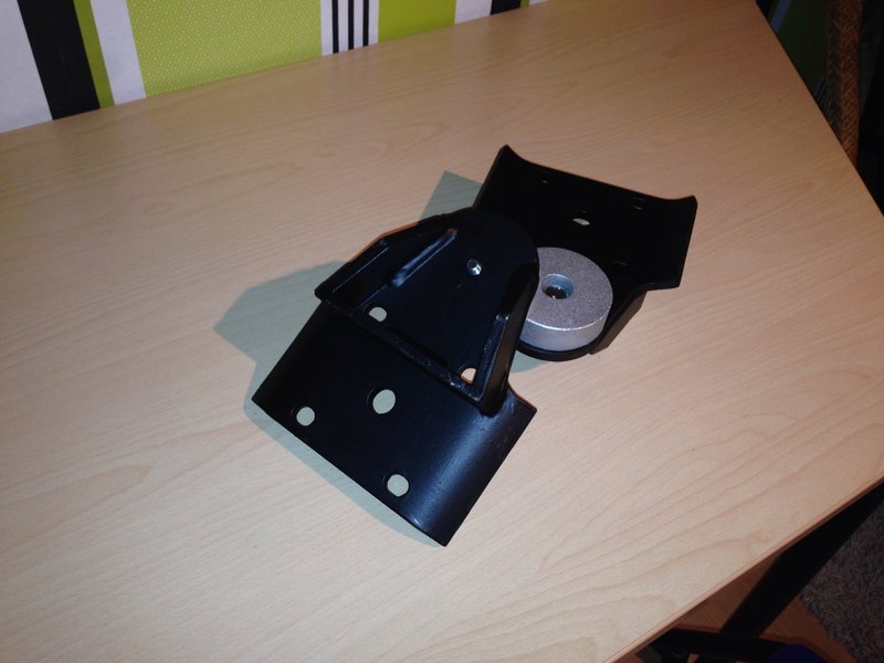

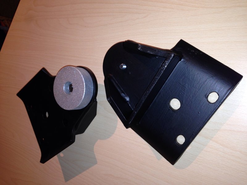

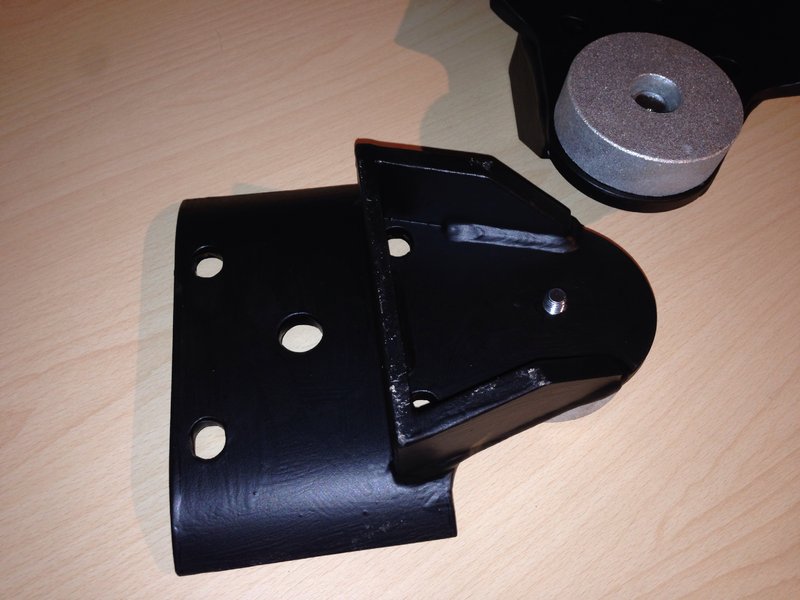

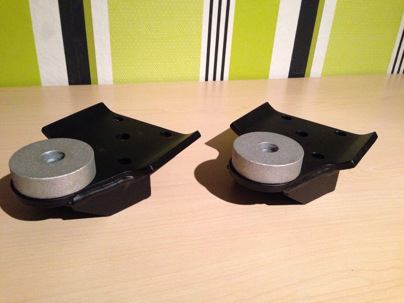

Servus,
hatte mir mal für meinen XJ ein paar Achsanschläge gebaut. Als Vorbild dienten diese HIER von Currie.
Sie sind für 31er Räder angefertigt. Ohne Alu-Drehteile sollten sie für 30er passen, für Reifen größer 31" müsste man sich ein paar Drehteile machen lassen (könnte ich gegen Aufpreis auch machen).
Stelle mal 110€ inkl. Versand in den Raum.

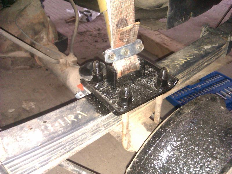

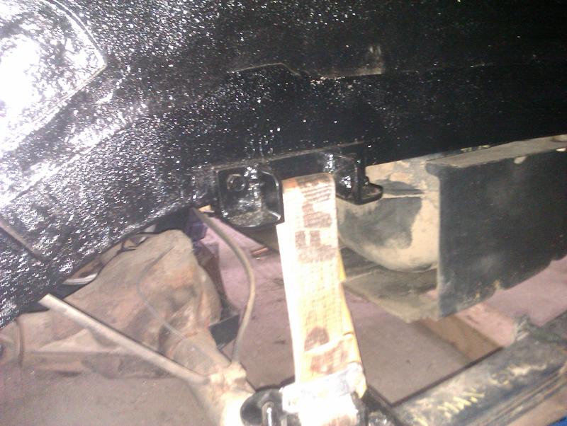

Wir haben an der Stelle gerade die Befestigung für die Achsfangbänder verbaut...

BeitragVerfasst am: 25.05.2014 07:50:53    Titel:
LeBergi hat folgendes geschrieben:
Wäre vielleicht ganz interessant wo ihr die Fangbänder befestigt habt, vielleicht kann man ja das mal mit in die Anschläge integrieren...?!
da....... für unten....
und da für oben gleich noch hinterher....
