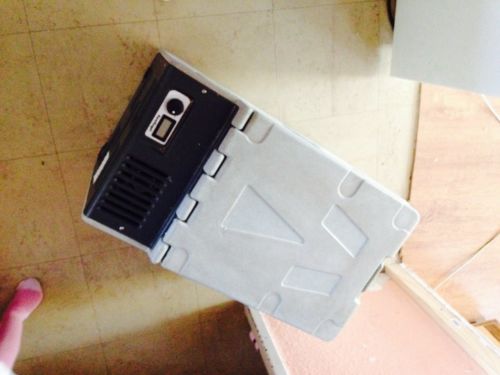

Hi ich hoffe ich bin hier richtig bei euch
ich habe eine Euro Engel Box geschenkt bekommen lauft auch super nur leider zeigt das Display nix an weil wer wie man das in Ordnung bringen kann bzw. wo ich das teil bestellen kann?
und vieleicht kann mir wer sagen was das für ein Model ist was ich habe und wo ich ne Anleitung dafür herbekomme?
ich sage schon mal danke für eure hilfe

Hi, guten Morgen.
Schau doch mal bitte nach irgendeiner Gerätenummer etc. das bringt Dich weiter, und dann bei Tante Google schauen, wos den Service/Händler hat und da nachfragen.

BeitragVerfasst am: 17.01.2014 07:17:08    Titel:
Das Display soll die Temperatur anzeigen und hat eine eigene Stromversorgung per Knopfzelle, vollkommen unabhängig von der eigentlichen Stromversorgung zum kühlen.
Die Batterie ist unter dem Display, nur mit Werkzeug zu öffnen.

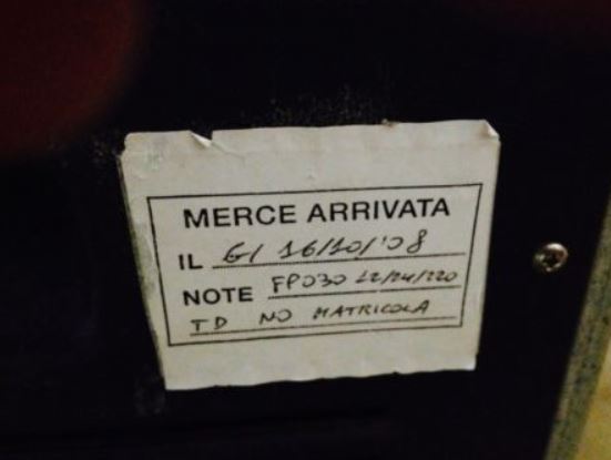

Hi danke für eure Hilfe
es steht nicht viel Drauf und was dort steht verstehe ich nicht Habe mal ein Bild von dem Sticker gemacht
habe auch der Firma Egel ein Bild geschickt von der Box aber es kam noch nix von denen
Zu dem Display muss nur das Display raus oder muss ich die ganze Seite abschrauben

BeitragVerfasst am: 17.01.2014 17:35:28    Titel:
http://www.ecs-marine-equipment.co.uk/marine-equipment/fp030-portable-refrigerator-item-47522.html
