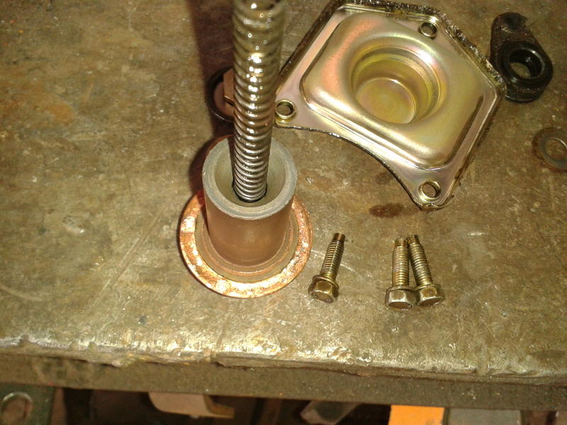

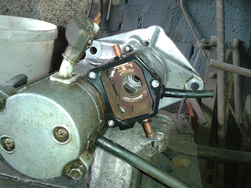

servus !!
bei den TD5 startern werden ja eigendlich immer nur die kontaktplatten des magnetschalter kaputt ,WO kauft ihr die den so ????
es gibt div. rep sätze ,würde mich intresieren was ihr da so verwendet.
gruss ,michi

BeitragVerfasst am: 22.04.2014 17:13:35    Titel: Re: TD5 starter magnetschalter rep kit
servus !!
gruss ,michi
Vom Nackigen, jetzt 2 mal. Ist halt komplett. Wenn der Rest noch geht, kannste dir auch aus nem Stück Kupfer den Kontakt selber dengeln. Haben wir auch schon gemacht, aus Wasserrohr.

BeitragVerfasst am: 22.04.2014 17:18:10    Titel:
servus !!
eigendlich sind ja meist NUR die beiden kupferkontakte hinüber ,die kontaktscheibe ist meist noch ganz ok.
sinnvoll ist aber natürlich BEIDES zu erneuern.
gruss ,michi

BeitragVerfasst am: 22.04.2014 17:23:12    Titel:
servus !!
gruss ,michi
Meistens isses nur ein Kupferkontakt, zumindest wars bei mir so dreimal. Deshalb hab ich beim dritten Wasserrohr genommen auf die Schnelle. So´n Satz liegt aber auf Reserve, kostet ja nicht die Welt und meistens verreckts überall, nur nicht daheim. Aber in der Regel kündigt sich das ja durch sporadische Aussetzer vom Anlasser schon an.

BeitragVerfasst am: 23.04.2014 19:26:26    Titel:
servus !!
gruss ,michi
Bei meinem ging der Anlasser noch sporadisch Hau mich, ich bin der Frühling . Rep-Satz aus benannter Quelle.

BeitragVerfasst am: 23.04.2014 21:48:40    Titel:
ich kauf die immer bei Repkits uk.
http://stores.ebay.co.uk/repairkitsuk/
Die ham alles, nur die kontakte, mit plunger oder komplett mit schrauben.
