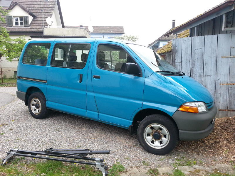

bj '01, 2.7l benziner, knappe 200t km. soll seine sitze im alltag behalten und für reisen einen primitiven aber praktischen mini-ausbau bekommen, der quasi innert minuten montiert werden kann. aber das eilt noch nicht.
mich interessieren eher andere sachen, also die substanz an sich... die infos dazu im netz sind äusserst spärlich... traurig wer weiss was? reifendimensionen, höherlegungen, diff-sperren,...?

die ersten touren hat er problemlos gemeistert.
allerdings wär ne dezente höherlegung und minimal grössere reifen ganz ok... aber für ein reisevehikel isses eigentlich in ordnung. und die vernunft auf dem beifahrersitz lässt eh nicht viel zu. rotfl

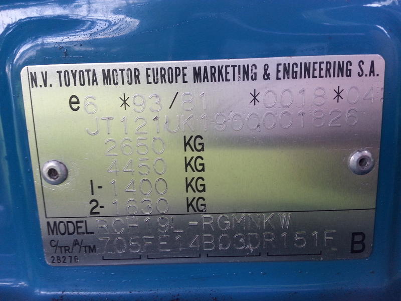

ist das ein 4x4 Hiace bzw. was hat der fürn Antriebskonzept ? Ein Foto vom Typschild würde da mehr sagen als 1000 Worte. Da steht dann Übersetzung, Feincode etc. - einfach alles drauf.
Das was du suchst ist bestimmt rauszubekommen - ich werd' mal sehen was sich da finden lässt.

hey markus, vielen dank für den hinweis! foto folgt! und ja, allrad hatter. aber was für teile da drin stecken? Unsicher toyota ist für mich halt neuland...

Hi St. Alban,
ich hab' kurz mal gekuckt: 4,10er Differentiale sind da verbaut (gibts mit und ohne LSD), Ring & Pinion an der Hinterachse sind dieselben wie in etlichen anderen Toyota - Modellen - u.a. im Crown, Lexus GS30, 35...
- Die vorderen Ring & Pinion sind identisch mit vielen J9 - Landcruisern.
- Die Kupplungsscheibe ist dieselbe wie im 4Runner RZN180L von 1995-2000 und der Dyna200
Wenn ich Muße hab' geh' ich dann weiter stöbern
