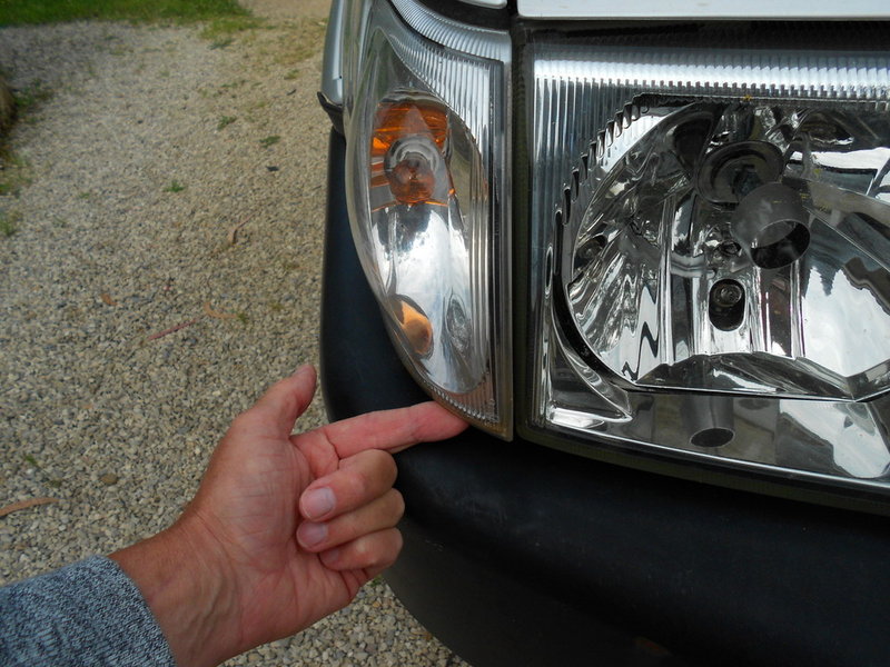

Hat jemand eine Idee, wie man den Blinker am R20 so befestigen kann, dass er sich unten nicht immerzu aus der Steckverbindung losrüttelt? Einen Blinker hab ich dadurch schon verloren und die sind teuer.

a: Zehnerpack bestellen
b: mit nem Gummi.... oder
c: Kabelbinder an der Rückseite ans Gehäuse binden

BeitragVerfasst am: 21.04.2014 12:05:40    Titel:
Klebeband kann ich vergessen. Das übersteht keinen Sommer hier in Portugal.
Kabelbinder ist zumindest eine Sicherung. :)
Vielleicht finde ich ja einen passenden Federring und kann damit die Aufnahme strammer machen.
Und oben im Befestigungsbügel eine 2. Schraube, dann verdreht sich der Blinker nicht mehr.

Ick dachte dabe daran das Gehäuse hinten anzubohren und den Kabelbinder durchzuschleifen, kannste mit Silicon ja hinterher wieder abdichten.

Mach Schrumpfschlauch über den Plastikpin. Und vor dem Reinstecken Gleitmittel drauf. Silikonspray sowas in der Art, aber kein Fett.

Kann man nicht am Blinkergehäuse einen Draht befestigen, an diesen eine schwache Spiralfeder anbringen und das Ganze am Kotflügel einhängen?

Ein Federring wäre eine gute Lösung. Wenn man denn einen finden würde mit dem richtigen Durchmesser. Dann sitzt der Stöpsel auch fest genug. Etwas über den Stöpsel machen geht nicht, weil der dann nicht mehr in die Halterung passt.
Ich hatte gehofft, dass es auch anderen Terranofahrern so geht mit dieser dürftigen Blinkerbefestigung, die für einen Geländewagen wirklich ein Witz ist.
