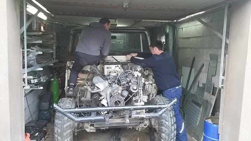

Es ist vollbracht. Der G steht in meiner Garage. YES
Ich dachte nicht das er SOVIEL größer ist als der Samurai.
Ist schon ziemlich eng aber zum Glück bin ich auch nicht groß Grins

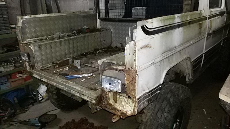

Als erstes habe ich gleich mit den Zerlegungsarbeiten angefangen um die Rostschäden zu begutachten..
Der Vorbesitzer hat hinten eine Aluriffelwanne einbauen lassen.
Die Ecken links und rechts habe ich runtergeschnitten und siehe da DIE BRAUNE PEST.
Werde heute mal den Motorcode suchen und mich über die Elektrik schlau machen.
Motor dürfte Bj.vor 90 sein weiß ich nicht mehr genau.
Da ist doch eine normale K-Jetronik verbaut oder ?
Braucht die unbedingt ein Steuergerät ?
Bilder vom Motor und Code mach ich noch und stell Sie hier rein
Erstmal der Stand von heute
gruß sturmi

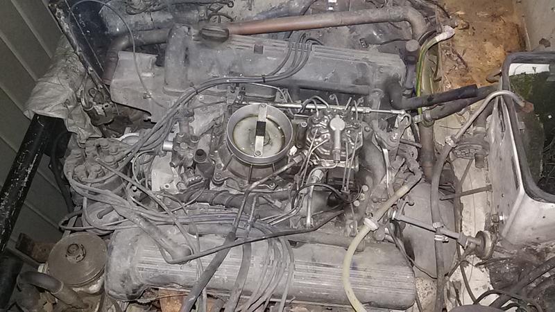

Hiallo
Kann mir jemand sagen wo beim MB der Motorcode ist?
Hier mal ein Foto
gruß und DANKE sturmi

BeitragVerfasst am: 15.11.2014 09:42:38    Titel:
Sollte auf der linken Seite hinter dem Zylinderkopf eingeschlagen sein.

BeitragVerfasst am: 15.11.2014 17:23:07    Titel:
Du hast ne KE , erkennt man am Alu Mengenteiler und am elektrischen Stellglied des Mengenteilers .
K nicht bei geregeltem Kat.
KE bei Kat oder Vorbereitung Kat.

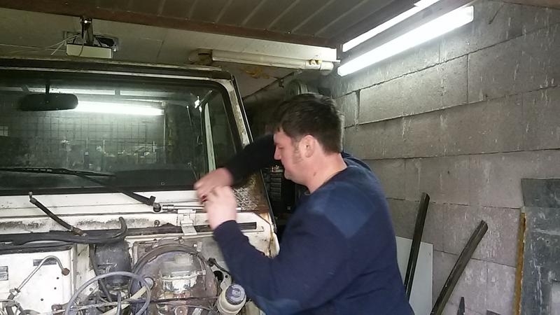

Also sofort meinen Bruder (Computer und Elektrikgenie) angerufen.
Der klemmte sich sofort hinter seinem Pc und machte sich schlau.
So nun brauche ich ein Motorsteuergerät und Benzinpumpenrelais meinen Motor ;CODE 117 965 KE-Jetronik.
