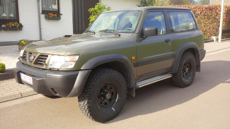

BeitragVerfasst am: 09.04.2014 17:39:38    Titel:
285/75R16 passt Supi
Love it
Danke für Euren Rat, hätte mich ohne nicht getraut sie zu bestellen Winke Winke
JETZT stimmen die Radkästen mit den Reifen überein YES
