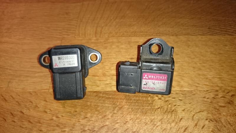

irgendwo habe ich mal gehört dass man die Ladedruck Sensoren instandsetzen lassen kann!
Ich habe hier zwei vermutlich defekte und sehr teure Ladedrucksensoren von meinem Dicken.
1x MR299300 und 1x MR577031
Falls jemand etwas weiss und mir behilflich sein könnte wäre ich sehr dankbar dafür.
Vielen Dank für Eure Bemühungen im Vorraus!
Christian

Was heißt den sehr Teuer bei den Sensoren?
Ist der MR577031 auch ein Ladedrucksensor?

Sehr teuer heißt, dass die beiden Sensoren zusammen neu knapp 450 Euro gekostet haben! Ja, das sind beides Ladedrucksensoren!

Woher nimmst du das Wissen, dass er defekt ist? Nur laut Fehlespeicher?
Hast du das bekannte Problem des Notlaufs unter Last? Und Fehlerspeicher sagt Ueberladen, ladedrucksensor und Agr Ventil defekt?
Ansonsten handelt es sich bei den Sensoren um einfache Piezo-Sensoren, also eigentlich Cent - Teile. Aber Mitsubishi laesst sie halt vergolden. Ausser sanft ausblasen bzw. Reinigen war mir keine Reperaturmoeglichkeit bekannt. Schau doch mal bei Ebay in England.

Die kosten bei partsouq gerad' mal 126 bzw. 128$ - etwa 100€ - soo arg teuer ist das ja nicht:
https://partsouq.com/en/search/search?q=MR299300
https://partsouq.com/en/search/search?q=MR577031
