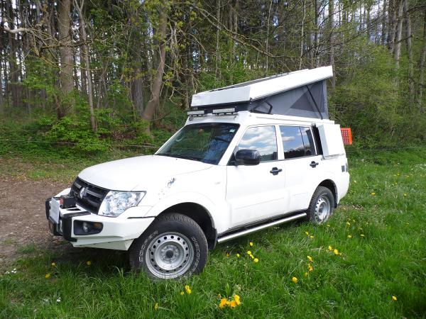

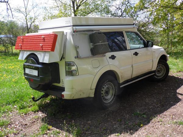

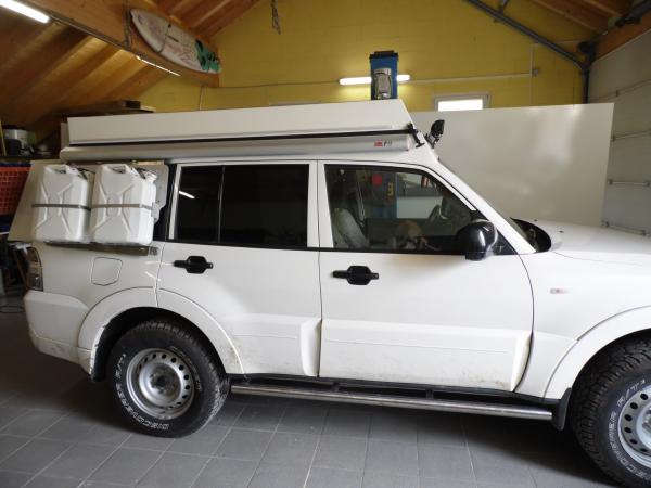

nach dem Motto "Platz ist in der kleinsten Hütte", habe ich in den vergangenen Wochen einen hübschen Wagen aufgebaut.

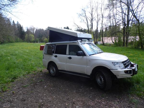

Ursprünglich hatte ich "nur" den Auftrag ein Aufstelldach für einen Mitsubishi Pajero V80 zu fertigen und aufzubauen. Dann kamen die Solaranlage und die Stromanlage für den Campingbereich dazu.
Während meiner Arbeiten entschloss sich der Kunde dann, mich mit der Anfertigung eines kleinen Innenausbaus zu beauftragen.
Ziel war es, dass im Pajero zwei Erwachsene und zwei Kleinstkinder (im Kindersitz) auf Reisen gehen können und alle Vier auch einen Schlafplatz im Auto finden. Trotz allem sollte auch das nötige Reisegepäck unterzubringen sein.
Anfangs war ich da zugegebenermaßen recht skeptisch. Bei der inzwischen erfolgten Übergabe war der Kunde aber sehr zufrieden und ich hatte einmal mehr Gelegenheit gehabt, ein etwas anderes Reisefahrzeug aufzubauen.

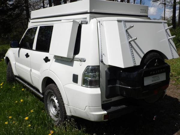

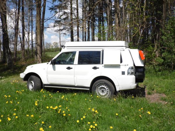

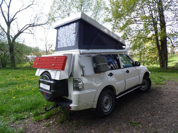

Basis des Projektes war wie gesagt ein Pajero V80. Als erstes bekam der Pajero ein neues Dach verpasst. In Wagenfarbe lackiert, mit großen Solarpaneels (140 Wp) und Airlineschienen geschmückt, macht es sich gut auf dem modernen Offroader. Neben einer großen Yachtluke vervollständigt der Zeltbalg aus dunkelgrauem Airtex das Schlafdach. Im Dach bettet man sich auf eine 50 mm starke Kaltschaummatratze im Maß 195 x 110 cm. Auch wenn man es kaum glauben mag, damit hat das Dachbett etwa vergleichbare Maße wie beim VW-Bus.

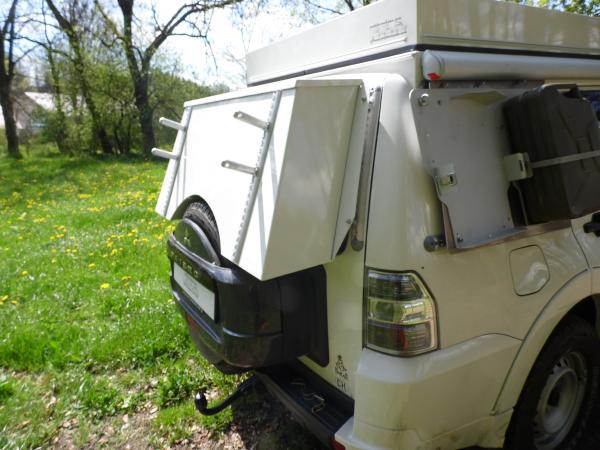

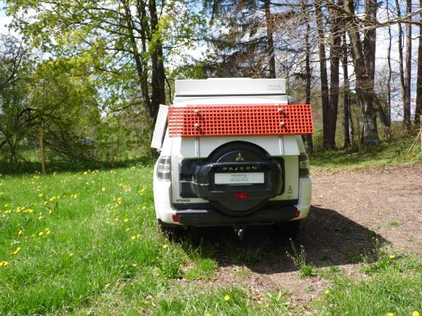

Um nun Stauraum zu schaffen, wurde eine große Heckbox über dem Reserverad angefertigt. Die verschließbare Box ist von oben gut zugänglich, wenn man sich bei offener Hecktüre auf die Stoßstange stellt.
Zusätzlich trägt die Box bei Bedarf auch einen Satz Waffleboards.

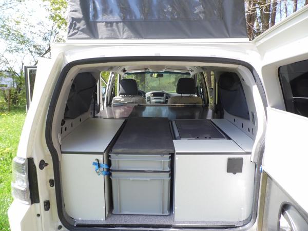

Auf der Fahrerseite schafft eine weitere Alubox dort Stauraum, wo sich auf der Beifahrerseite zwei Kanisterhalter befinden.

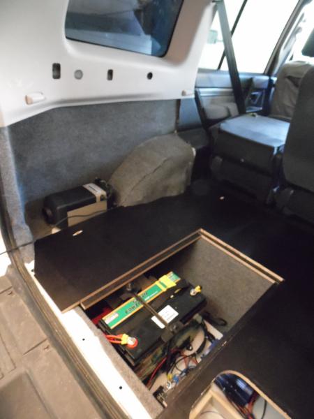

Der V80 hat dankenswerterweise ein riesiges Staufach unter dem eigentlichen Kofferaumboden. Hier konnte neben der AGM-Bordbatterie auch das Automatikladegerät, Solarregler, Sicherungen etc. untergebracht werden.
Auch der 19 l Wasserkanister steht auf diesem vertieften Boden. Allerdings ragt er von dort durch die Bodenplatte nach oben durch.
Nach der Demontage der fülligen Seitenverkleidungen fand sich fahrerseitig am Heck ein geeigneter Platz für die Airtop 2000. Die nach dem Entfernen der Verkleidungen nun offenen Blechflächen wurden mit Nadelfilz überzogen.

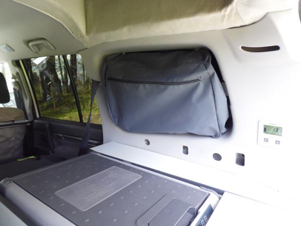

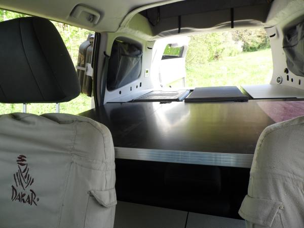

Im Innenraum findet eine 40 l Waeco-Kühlbox ihren Platz. Dahinter befindet sich der bereits erwähnte Wasserkanister. Rechts davon ergab sich noch ein schmales Staufach. Das Staufach auf der linken Seite konnte größer ausfallen.

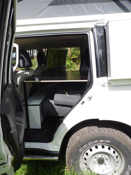

Zwischen die beiden Schrankzeilen lassen sich Rako-Boxen stauen. Diese ergeben dann eine Ebene, die in Verbindung mit einer dreiteiligen Bettverlängerung über den umgeklappten Hecksitzen ein Fläche für die dicke Thermarest-Matte ergibt. Eine Lage Xtrem-Isolator über den Boxen ebnet das Ganze vorher auf ein bequemes Maß ein.
Da die beiden Kids noch in den Kindersitzen reisen, war der Fußraum vor den Rücksitzen frei, um hier einen weiteren zweigeteilten Schrank einzubauen. An diesem befestigt ist die vordere Bettauflage für die untere Liegefläche.
Stautaschen in den seitlichen Fensterausschnitten schaffen Platz für Wäsche.

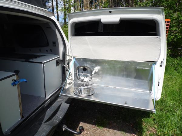

Die Verkleidung der Hecktüre fand nebst Heckscheibenwischer und Spritzwasserbehälter den Weg in die ewigen Jagdgründe. Ersetzt wurde die Verkleidung durch eine Aluplatte die gemeinsam mit einem abklappbaren Teil ein großen Tisch bildet. Während der Fahrt findet ein kleines Spülbecken seinen Platz in der senkrechten Verkleidung. Hierzu wird die Vertiefung des ehemaligen Spritzwasserbehälters genutzt. Bei Bedarf kann das Edelstahlbecken entnommen werden und in die dafür vorgesehene Vertiefung im Klapptisch eingesetzt werden.
Die Wasserversorgung erfolgt dann über eine Wassersteckdose im Schrank, die über eine Kupplung eine Brause versorgt.
Zubehör, wie die seitlich montierte Markise und ein großes Sonnensegel für das Heck runden das Paket ebenso ab, wie die abnehmbaren LED-Leisten an der Front des Daches.
Zum Schutz des Wagens wurden Schwellerschutzrohre aus Edelstahl angefertigt und montiert. Großflächige Schutzbleche sorgen auch unter dem Wagen dafür, dass es keine unliebsame Überraschungen gibt. Die ARB-Stoßstange mit Warn-Winde schafft mit dem üblichen Bergezubehör Abhilfe, wenn es mal wirklich nicht mehr weiter geht.
Nächste Woche geht der Wagen erst einmal für vier Wochen nach Marokko. Wie immer fällt mir der Abschied schwer, wenn man so viele Stunden mit den Arbeiten an einem Offroader verbracht hat.

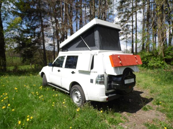

Bei 195 cm Matratzenlaenge stelle ich mir die Frage wo noch Platz zum hoch klettern ist, oder Klappe ich einen Teil mitsamt Mitschlaeferin weg?

Mit einem kleinen "Trick" bleiben ca. 40 cm zum Hochsteigen, ohne dass die Mitschläferin weggeklappt werden muss. Sie muss nur ein wenig zur Seite rutschen.
