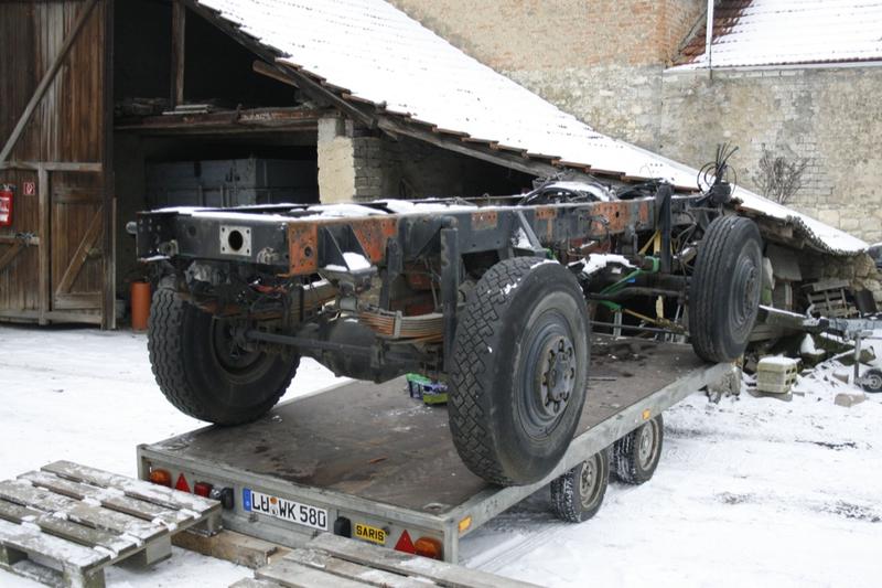

Wir haben uns einen 2x4 MAN 8.150 und einen 9.150 4x4 Fahrgestell zugelegt, die eigentlich zu einem verschmelzen sollten.
Aber nachdem ich den 2x4 gesehen habe, werde ich den 4x4 neu aufbauen.

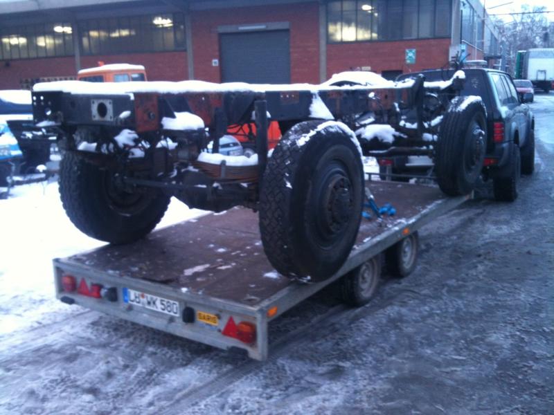

Das Gespann vor der Abfahrt und zahlreichen Spanngurten die für eine vernünftige Ladungssicherung nötig wahren.
Und beim abladen.
Der Transport war unproblematisch aber vom Gefühl her grenzwertig.
Sobald die laufenden Projekte abgeschlossen sind, geht es los. YES

BeitragVerfasst am: 20.01.2013 09:34:18    Titel: Re: Aufbau Reisefahrzeug
Wow! Cooles Gespann! Das Gefühl beim Transport kann ich mir gut vorstellen. Respekt
Allerdings:
Nee, oder?
Könntest du die "zahlreichen Spanngurte für eine vernünftige Ladungssicherung" am Bild aufzeigen? Ich erkenne genau 1 Gurt der über die Mitte geht und so wohl nur dafür sorgt dass das Gestell nicht nach oben wegfliegt. Winke Winke

Das war vor der Ladungssicherung.
Habe mit 4 4000dan Gurten an den Achsen diagonalverzurrt, was als formschlüssige Ladungssicherung gilt.
Dann noch einen 4000dan über den Rahmen.
Zusätzlich nochmal 4 2000dan diagonalverzurrt am Rahmen.
Dann noch mit der Winde die VA niedergezurrt.
Bei 6000dan und einem Gleitreibwert von 0,1, hätte die Ladung 4000kg wiegen dürfen.
Denke das dies mehr als ausreichend ist.
Wollte mit der minimalen Ladungssicherung über die Waage fahren, die aber leider defekt war.
Pech oder Glück. Vielleicht wehre ich nach dem wiegen erst gar nicht los gefahren.
Notfalls hätte ich noch ca. 8 2000dan Gurte dabei gehabt. rotfl
