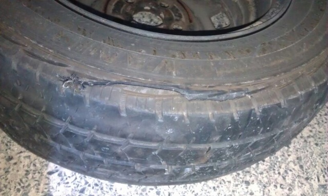

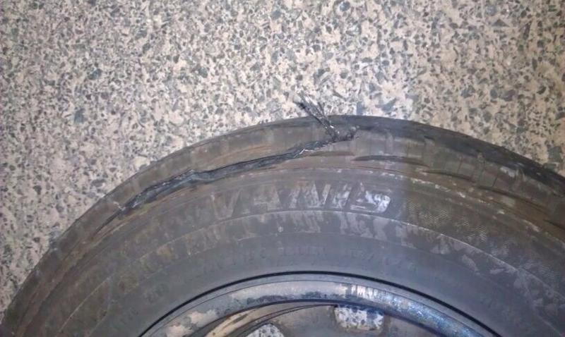

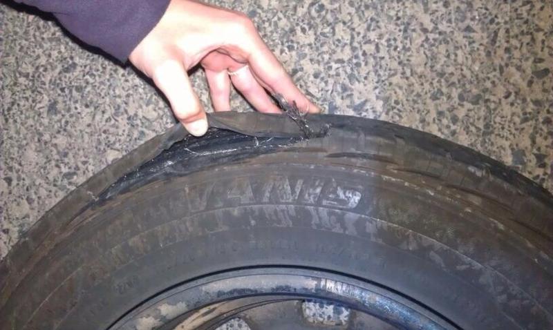

Hallo Leute Julius hat ein Problem unterwegs ......
Ein Reifen ist stark beschädigt und er hat mich gebeten dies hier zu schreiben.
Was könnte die wahrscheinlichste Ursache für den Schaden sein eurer Meinung nach ?
Altersschaden oder Fremdeinwirkung durch einen Gegenstand ?
Es sind drei weitere gleiche Reifen montiert.
Danke auch im Namen von Julius für eure Hilfe

Für mich löst sich da die Lauffläche von der Karkasse.
Ist der Reifen runderneuert?
Ich tippe da auf keine Fremdeinwirkung.

Tippe auch auf ablösen der lauffläche durch fremdeinwirkung von Bordstein
mfg

Für mich sieht das aus als wenn er irgendwo sich den Pneu aufgeschlitzt hat oder auf einer scharfen Kante gelenkt hat. Laufflächenablösung sieht meist etwas sauberer aus aber das sind doch Schnitte wenn ich das Richtig sehe. Insbesondere die relativ symmetrischen Spuren nach oder vor dem Riss könnten darauf hinweisen.
Was sagt den die DOT Nummer?

Würde ich auch sagen. Irgendwo dagegen geeiert.

Die Reifen sind zehn Jahre alt. Es ist bei tempo 80 auf der Autobahn passiert. Diese symmetrischen Spuren haben alle vier Reifen.scheint wohl ab Werk zu sein. Jetzt hab Ich den ersatzreifen von 93 drauf und wollte heute eigentlich 1000km fahren. Dank Feiertag wird das heute Auch nix mit neuen Reifen.

10 Jahre? das is ja schon nicht mehr gesund... Runterschmeissen neue drauf und nicht mehr nachdenken wo das herkommt.

10 Jahre sind ja noch nicht soo viel für einen Reifen Heiligenschein
Der Schaden sieht nach Gewalteinwirkung aus. Eventuell wurde ein Eisen ( zB. ein Spanngurtschloss ) überrollt. Wenn sich die Lauffläche von der Karkasse löst werden eigentlich keine Teile des Gürtels in dieser Weise herausgerissen. Ein heftiger Aufprall auf einen Bordstein hätte wohl auch Spuren an der Flanke und dem Felgenhorn hinterlassen.

Zu niedriger Luftdruck oder überladen? Je älter die Reifen werde desto empfindlicher werden die.

Diese netten Menschen mit " fast neuen " Reifen sehe ich zu hauf wenn sie am Straßenrand stehen ,und auf den Schlepper warten.
Schade das es den TÜV einen Dreck juckt wie alt die reifen sind wenn sie nur Profil haben .
Bei deinen Schadensbild sind einige Ursachen möglich aber begünstigt auf jedenfall durch das alter !!

Nicht nur das Reifenalter ist das Problem. Wenn ich sehe wie manche Leute die Reifen am Bordstein martern Nee, oder? . Und wenn die Flanke schon Beulen wirft wird noch gefahren.
Ist etwa so toll wie mit einem großen SUV durch steiniges Gelände orgeln und danach mit 200 über die Bahn nach Hause. Weil man ja kann Hau mich, ich bin der Frühling .
