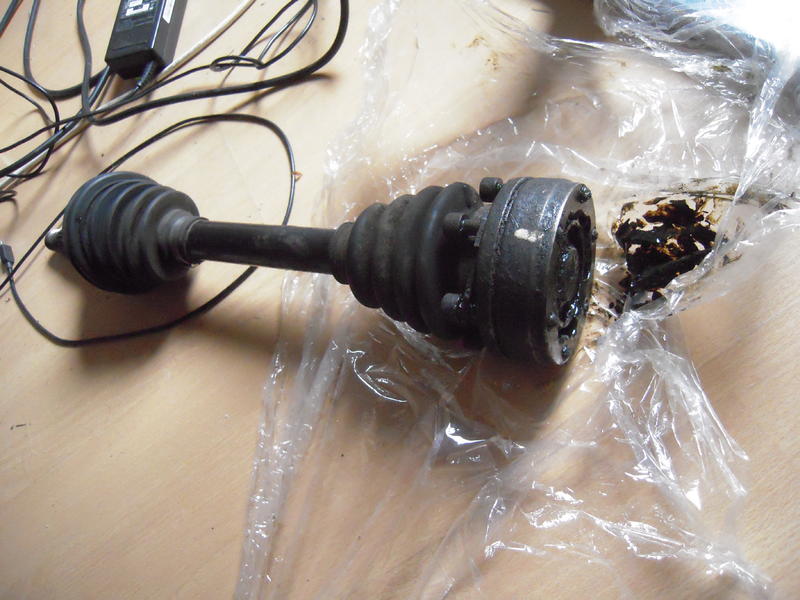

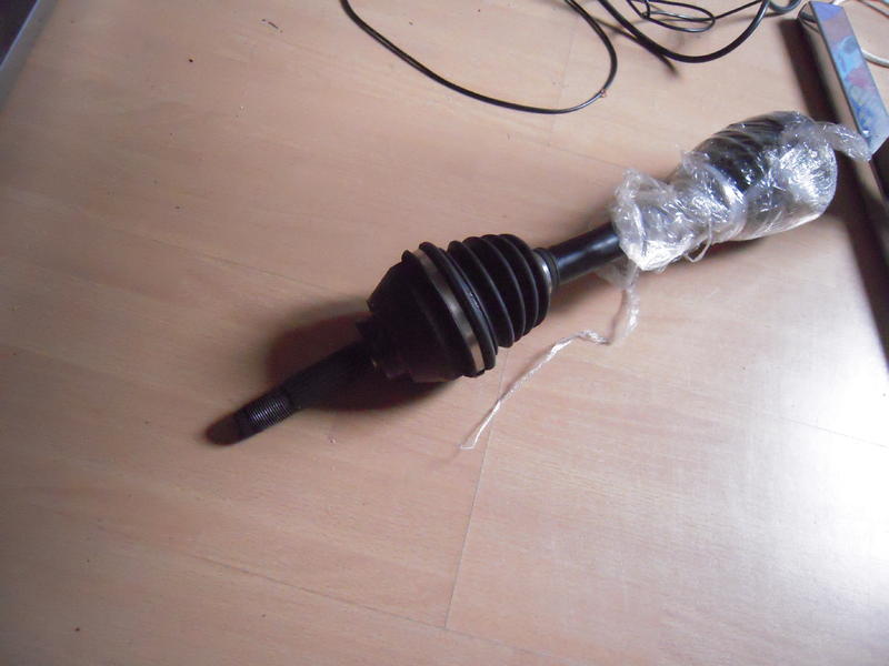

Moin,
ich hab hier ne PKW Antriebswelle liegen, hab ich vom Schrott. Geplant ist das Teil für den Nebenantrieb für ne mechanische Winde zu benutzen. nun brauch ich noch ne zweite...
vielleicht weiss ja einer von euch aus welchem Auto die is...
bin auch für Alternativvorschläge offen... oder günstige Angebote für Wellen, die noch bei euch rumoxidieren Vertrau mir

Nummer ist keine drauf?
Würd mal sagen die ist von VW, so nach dem Schraubflansch. Was ich bis jetzt gesehen hab waren die Wellen spottbillig bei eBay, meine letzte hab ich für 3,50€ Sofortkaufen bekommen.
Wieso müssen es eigentlich zwei gleiche sein?

sieht von hier aus wie T3,
aber Unsicher
Micha
möp
BeitragVerfasst am: 04.05.2014 20:14:15    Titel:
fussel hat folgendes geschrieben:
aber Unsicher
Micha
ne, t3 hat auf beiden seiten n flansch

Ich halte es für relativ unmöglich, die Welle ohne Nummer einem Fahrzeug zuzuordnen.
Das könnte auch von nem BMW oder Golf sein. Oder irgendeinem Japaner.
Die meisten Wellen, die ich kenne, haben auf der einen Seite diesen 6-Loch-Flansch und außen die Verzahnung.

an sich brauche ich nicht unbedingt 2 gleiche. Aber ich hab schon Zeichnung für Adapter für die Welle gemacht... Hau mich, ich bin der Frühling
habe 2 Wellen in dem Antriebsstrang PTO-->Suzuki VTG -->Robur Winde...

Ist kein T3 !! Wenn dann vorne ...Aber ist zu kurz. Golf Country????

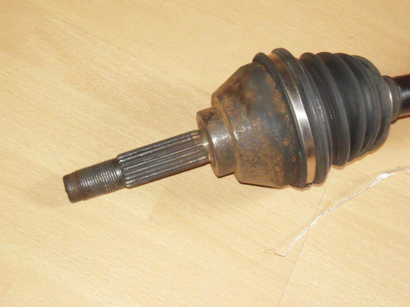

BeitragVerfasst am: 04.05.2014 22:59:11    Titel:
evt VW Golf 3...zumindest aus der Zeit....
Skoda...nen älterer Seat....
ab Golf 4 ist die Verzahnung anders..
und die meisten Hersteller beschichten ihre Profilwelle nicht schwarz
ich tippe auf linke Seite...rechte wäre viel länger...
aber alles nur geschätzt..... Vertrau mir
kratz mal aussen am Achszapfen bis zur manschette rundum bissel frei...da müsst ne Nummer eingestanzt sein,evt auch nen VW-Zeichen...
dasselbe gilt auch fürs VL-Gelenk ...mal aussen freimachen mit ner Drahtbürste,da müsste definitiv was eingestanzt sein...
PS: ich montier die Teile für VW und BMW....da ist dort immer ne Nummer und das Firmenlogo eingestanzt...ausser bei beschichteten Teilen...

BeitragVerfasst am: 05.05.2014 09:49:27    Titel:
Also meine Vermutung wäre auch VW, etweder 2er oder 3er Golf ohne ABS oder ev. auch Passat 35i,
ev Audi 80 B3. Ansonsten, wenn du mal die Zähnezahl des Abtriebs zählst und den Lochkreis misst kommt man bestimmt auch zu einem passenden Fahrzeug.
Die Gewindegröße würde bestimmt noch helfen, sollte beim VW M20x1.5 sein... Unsicher

BeitragVerfasst am: 05.05.2014 18:55:36    Titel:
Danke für die Tipps. Ich werd mal sehen, ob ich da was finde... der Diffseitige Flansch is auf jedenfall identisch mit dem vom Polo... werd wahrscheinlich einfach noch nen paar Polowellen besorgen und die eine Zeichnung dementsprechend anpassen.
