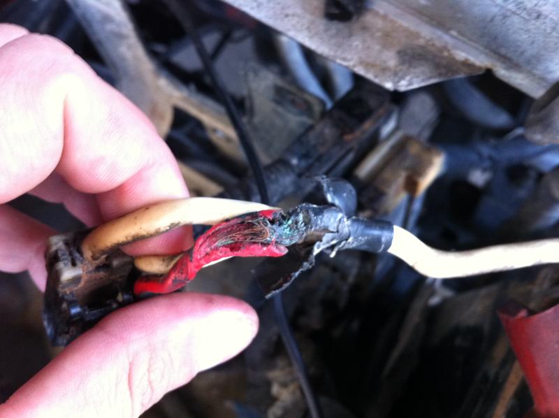

Ich fange aber sofort mit einem Problem welches während der afrikanischen Reise-Rückfahrt entstanden ist.
Auf die Rückfahrt wurde die Batterie während des Fahrts nicht mehr geladen.
Ich habe sofort am Alternator gedacht.
Alternator ersetzt (mit einem gebrauchten !) ist das Auto für ein Paar Wochen gelaufen, letzten Sonnatg hatte ich wieder das gleiche Problem.
Vielleicht war auch den neuen eingebauten Alternator bereits im schlechten Zustand, das ganze ist mir aber etwas komisch.
Nun meine Fragen:
- was kann ein Altrenator töten?
- vielleicht stammt das Problem nicht am Alternator selbst, was kann sonst anders sein? Beschädigte kabel? Kurzschluss (eher nicht, das würde auf andere Probleme führen)
Nach eine schnelle Untersuchung habe ich folgendes gefunden:
Wo führen diese Kabel? Was wird damit gespiesen?
Gruss Dario

Das Teil ist als Sicherung gedacht.
Bist nicht der 1. der das tötet.
Einfach ein neues Kabel bestellen.
Selbst basteln ist hier nicht klug.

Wie mein Namensvetter mit h schon geschrieben hat. Das sind die Hauptsicherungen(Kabelsicherung) Deines Lieblingsautos. Das MUSS original wieder ersetzt werden.

Hallo zusammen
Vielen dank für die Antworte. Ich werde am Montag bei dem Nissan Handler vorbei schauen und ein neues Kabel bestellen.
Ausser Chrigu hat was übrig, er ist aber auch wieder auf die kleine Hubraum zurückgegangen Nee, oder?
Was ich noch nicht verstaden habe, ist ob dieses Peoblem die Urasche der felenden Ladung der Batterie ist. Die Ladung der Batterie geht über die Sicherungen?
Gruss Dario
---- Never Stop Exploring ----
https://overtheroof.blog/
PatrolY61
Wohnort: Rastede/Hahn
BeitragVerfasst am: 01.04.2012 14:02:05    Titel:
Ob es die Lösung des Problems ist, kann ich Dir nicht sagen. Neu muss es aber dennoch. Über die Kabelsicherung wird alles versorgt was auch bei stehendem Motor Saft braucht. Deshalb ist es wichtig das die Funktion sicher gestellt ist. Durch das offene Kabel kann es sicher möglich sein, das Strom wo anders hin fließt und so nicht in den Akku.

So das Kabel wurde gewechselt, leider keinen originalen Teil, da das Kabel für Nissan Patrol nicht mehr verfügbar ist.
Wie frank im anderen Topic schreibt, privat Lager muss wachsen! Grins
Das Kabel war aber nicht die Ursache des Problems, der Alternator ladet nicht.
Ein neuer Alternator (regeneriert und mit Garantie) ist eingebaut.
Der erste Ersatzalternator aus Schrotthändler hat ein kurzes Leben gehabt ~300 km, sigh!

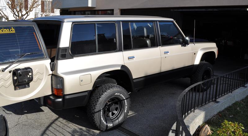

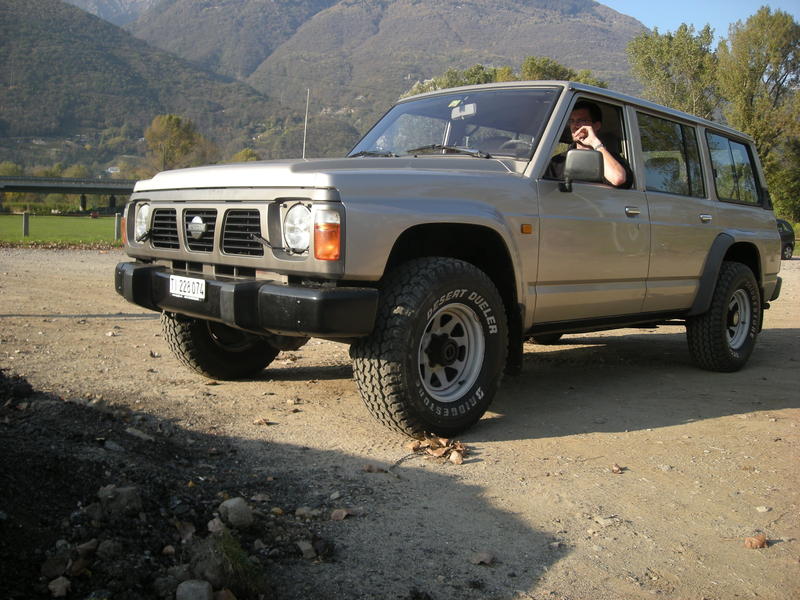

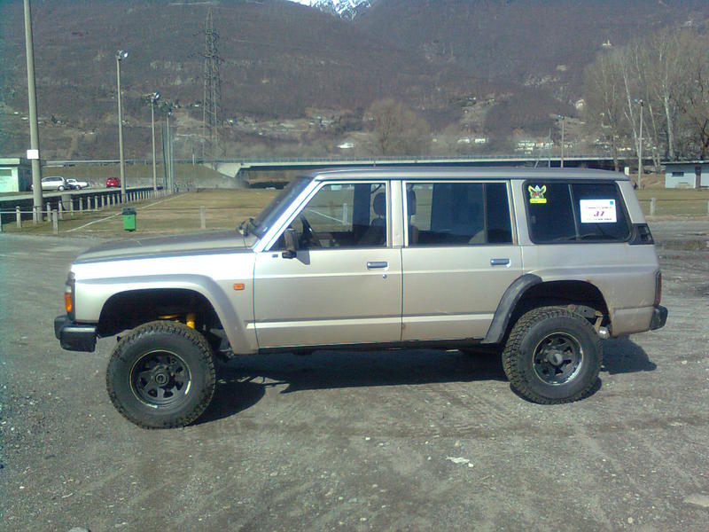

nun mit Bilder die Geschichte meines Patrol
Bereits gekauft. Modell 1990, km 180'000
Offroad mit Kollegen
neue Schühe BF Goodrich AT, km ~195'000

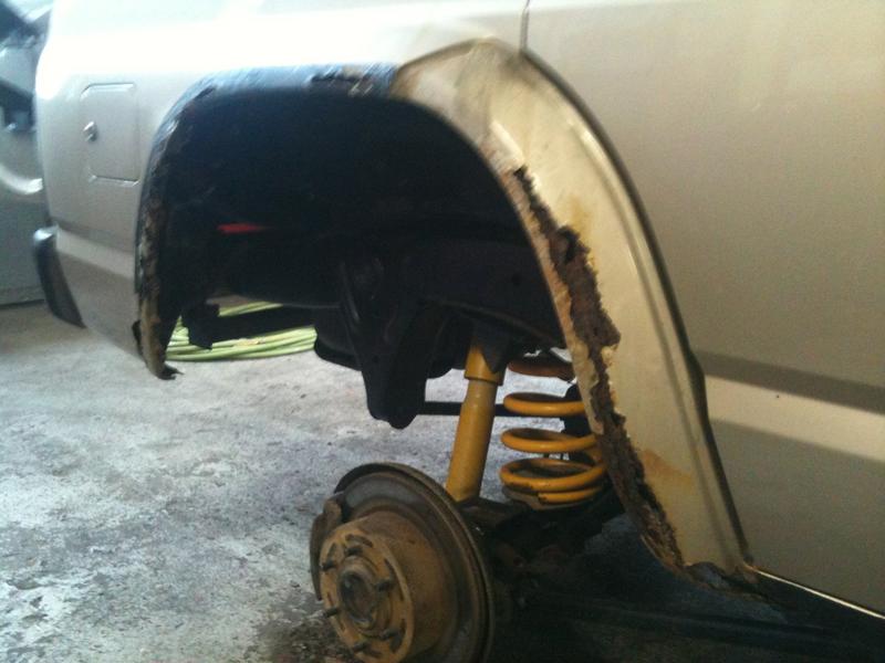

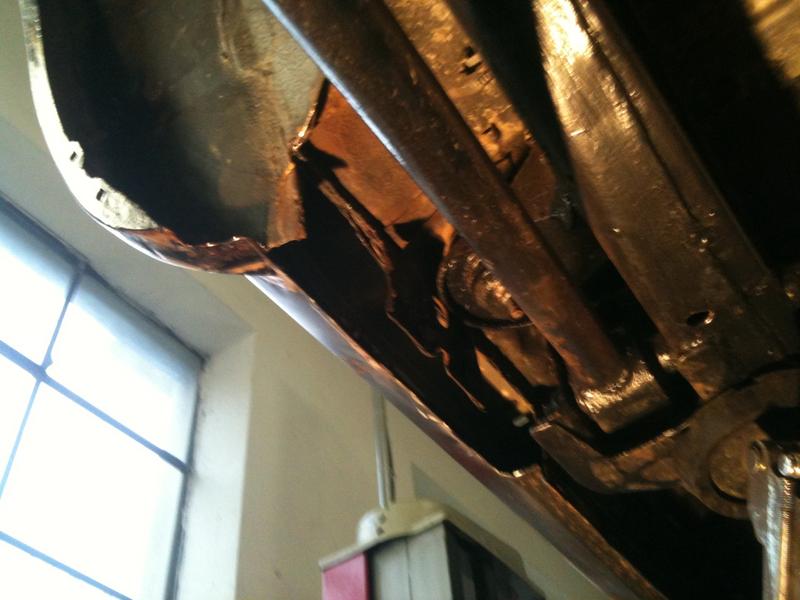

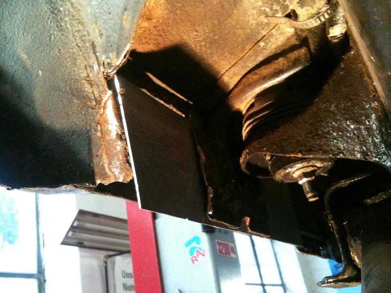

An der Stelle wäre mal interessant zu ergründen, ob der Rost an all diesen Stellen dadurch entsteht, dass Dreck zwischen Plastikverkleidung und Stahl scheuert (bzw. diese Stellen immer feucht sind), oder ob der Rost von ganz innen kommt, wenn das damische Schiebefenster undicht wird und Wasser von innen in den Radlauf fließt.
Am Y60 habe ich jetzt 2 Bohrungen im Body gefunden, die direkt über den Federaufnahmen sind und genau am Kontakt Radkasten-Ladefläche sind. Diese sind fast unmöglich zu sehen, wenn der Tank drin ist. Keine Ahnung, wofür diese Bohrungen sind, sieht aber so aus wie eine Soll-Roststelle. Geschlossen sind sie nur von innen durch die Bitumenmatte, die auf Ladefläche und Radkästen aufgeklebt ist.
Ist ja eine Stelle, die bei JEDEM Y60 rostet - ein Schuft, wer Böses dabei denkt. Ätsch

Sobald der Stobi das Wort Rost hört oder liest ist er def. Anwendend rotfl
Glaube aber nicht das, dass Soll Roststellen sein sollen Supi
stobi_de
Wohnort: Gummersbach
1. Volvo XC60
2. Y60 kurz in D, Landcruiser 79 V8 in Südafrika
BeitragVerfasst am: 11.04.2012 10:16:55    Titel:
Wirklich sterben tut ein Patrol nur den Rosttod, alles andere kann man reparieren (ist halt ne Macke von mir)
