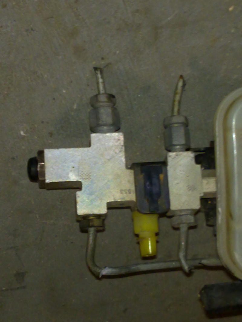

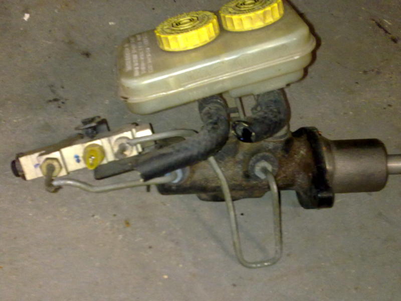

BeitragVerfasst am: 03.05.2014 19:50:40    Titel:
Danke,
für´s erste bin ich schon etwas weiter.
Habe ein BKV+HBZ incl. warscheinlich solch einem Ventil noch bei mir gefunden
ABER
wie man sehen kann, sind auch hier nur 2 Abgänge dran,
denke dann ist es eines vom ZJ mit ABS Unsicher
Ist also ein normales T-Stück/Verteilung ausreichend (evtl. mit BRV im hinteren Strang) ???
oder erfüllen diese Ventile noch andere Aufgaben ??
Vielleicht hat jemand ja noch so ein Ventil aus einem NON-ABS-XJ zu liegen ???
Micha
