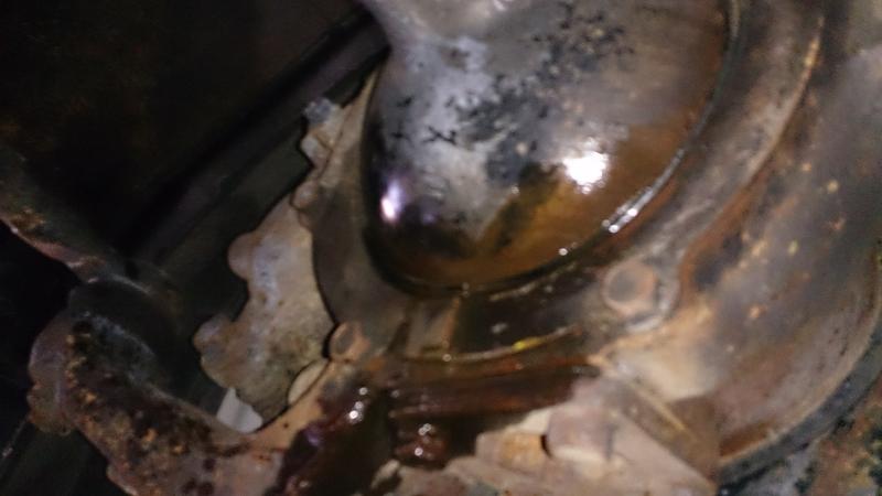

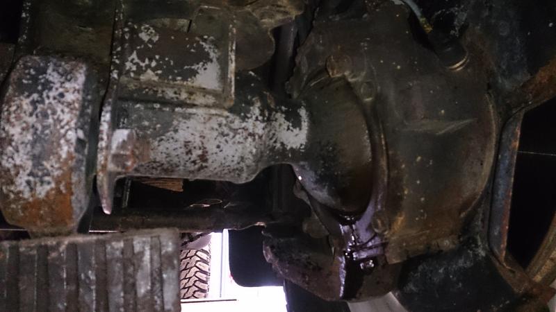

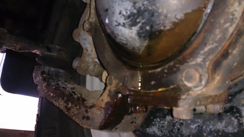

Meine linke VA ist an der Kugel undicht und das nicht zu wenig. Ich hatte heute einen Tellergrossen Ölfleck am Rad.
Was für ein Bauteil kann das sein? Ich hoffe nur der Simmering ( Teielnummer 40579VB000) oder kann das noch mehr sein?
Muss man auf etwas spezielles achten beim wechseln?

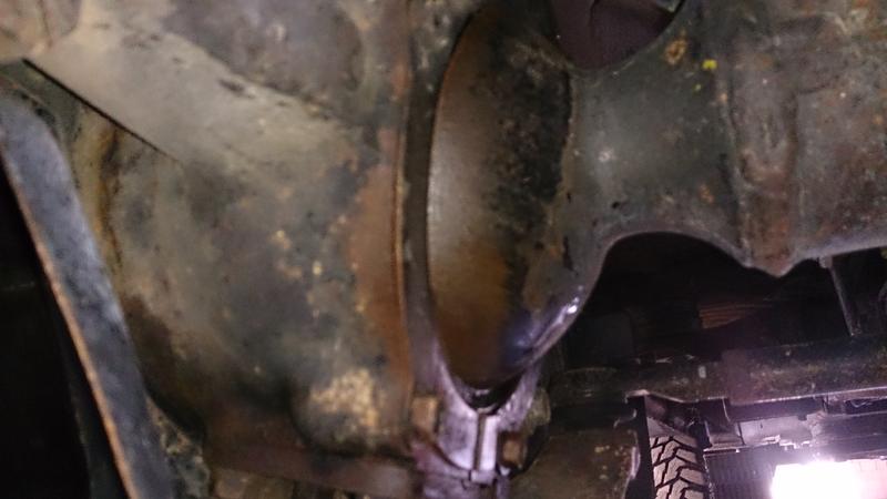

Hier die rechte Seite, sieht noch gute aus.

Ja, für das Leck ist der Simmering verantwortlich.
Aber die Ursache ist bei anderen Dingen zu suchen, bzw. diese sind dann ebenfalls zu beheben.
Zu 99% ist Dein unteres Achsschenkellager rostig.
Eine Achsrevision steht an.
Wasser und Schlamm setzen sich gerne im unteren Achsschenkellager ab. Dies gibt durch Spiel des ganzen Achsschenkels dann genug Vibrationen auf die Atriebswelle, welche dann den Simmering mit den Monaten quasi kaputtrüttelt.
Der Simmering ist wohl der erste und dürfte sowieso langsam etwas knusperig sein.
Ist eigentlich das alte Leid und hier im Forum findest Du wohl ganze Freds mit Achsrevisionen.

Wenn Du das alles voneinander hast, mache besser richtig - es sei denn, Du hast die Zeit, es 2x zu tun.
Was Du bis dahin tun kannst, ist einfach Öl nachfüllen, wenn Du im Gelände fährst.
Bei Geradeausfahrt fliesst nicht wesentlich mehr Öl aus dem Achskörper, als die Höhe der Achsrohre unterkant, innen.
Es sei denn, Du hast die Naben irgendwie permanennt zu.
Das Diff steht meistens, wenn die Naben "offen" sind. Dann brauchts in der Achse kein Öl.
Wenn Dus dann richtig revidieren willst, musst Du etwa 500-600CHF in die Hand nehmen für Material und Du hast die nächsten 200'000km Ruhe.
Bei Fragen kannst meine Nummer per PN haben und ich erklär Dir alles.

Die Sache ist, dass Deine Achshalbkugel wohl eher rostig-porös ist. Da kann keine Originalachskzugeldichtung mehr dicht machen. Da muss der Rost eliminiert und die entstandenen "Gruben" wieder gefüllt werden. Da gibt es verschiedene Möglichkeiten dazu.
Ich persönlich nahm bei zwei Achsrevisionen POR15 (Rust Seal, Korrosionsschutz Depot). Das wird sauhart.
Ob der Freundliche NISSAN Händler das alles weiss und vor allem sauber macht, weiss ich nicht.
Machs selber und sei an der Ruhe - denn es hält.
