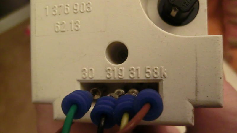

Die Borduhr in meinem Jeep ist defekt, lässt sich nicht mehr justieren, Platine kaputt. Original-Ersatzteil gibt es nicht. Es passt jedoch als Alternative eine Analoguhr aus dem BMW E30 hinein. Liegt vor, jetzt einbauen.
Leider gibt es für die "neue" Borduhr keinen passenden Stecker mehr, sodass ich 4 Kabel "neu" mit 4 Kabeln "ist" verbinden muss. Die Kabel (ist) sind rot; schwarz; schwarzweiss; weiss. 2 Pole davon für die Beleuchtung. Vermutlich ist rot für Plus, schwarz für Masse.
Ein Elektriker schloss mir an die identisch grossen Steck-Pole der Uhr (neu) vier Kabel (rot, grün, schwarz, gelb). Weiter will er nicht d.h. die Kabel (alt) nicht mit dem Kabeln (neu) verbinden.
Die Pole der Uhr (neu) tragen jeweils eine Bezeichung: 30; 31g; 31; 58k. Siehe Bild. Angeschlossen sind 30-grün, 58k-rot, 31g-schwarz, 31-gelb.
Was bedeuten die Kürzel?
Sind die Kabel an den Polbezeichnungen (neu) stimmig gesteckt?
Wie verbinde ich (alt-neu) korrekt?
Für sachdienliche Hinweise vielen Dank.
BeitragVerfasst am: 19.12.2013 17:39:07    Titel:
30 = Plus
31 = Masse
58 = Plus Beleuchtung
31g = Masse beleuchtung - hierbei bin ich mir unsicher, Masse aber in jeden Fall....
Jetzt müsste einer der Jeepspezis mit Stromlaufplan sagen, wie die alten Kabel beschaltet sind.

BeitragVerfasst am: 19.12.2013 18:21:15    Titel:
Super! Vielen Dank für die rasche Antwort!
Da ich zunächst noch eine anders lautende Nachricht bekommen hatte, bekam ich Bauchschmerzen. Jedoch auch im BMW E30 Forum finden sich ähnlich lautende Meldungen.
Ich fasse mir ein Herz und schliesse wie vorgeschlagen an.
BeitragVerfasst am: 28.12.2013 13:27:52    Titel:
tolenius hat folgendes geschrieben:
Bauchschmerzen oder Zweifel sind unangebracht - die Klemmenbezeichnungen in Kraftfahrzeugen sind genormt, DIN 72 552.
Und, lief alles?

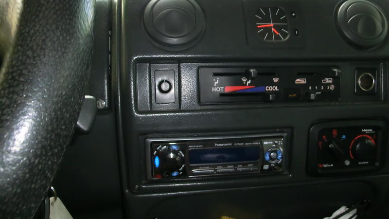

BeitragVerfasst am: 14.05.2014 11:36:03    Titel:
Es hat gedauert, aber jetzt passt die neue Uhr in den Santana - und geht auch korrekt. Verkabelung: Die + Verbindungen sind 1:1 übertragbar. Die - hingegen müssen verbunden und dann gesteckt werden. Ergebnis sieht jetzt so aus:
