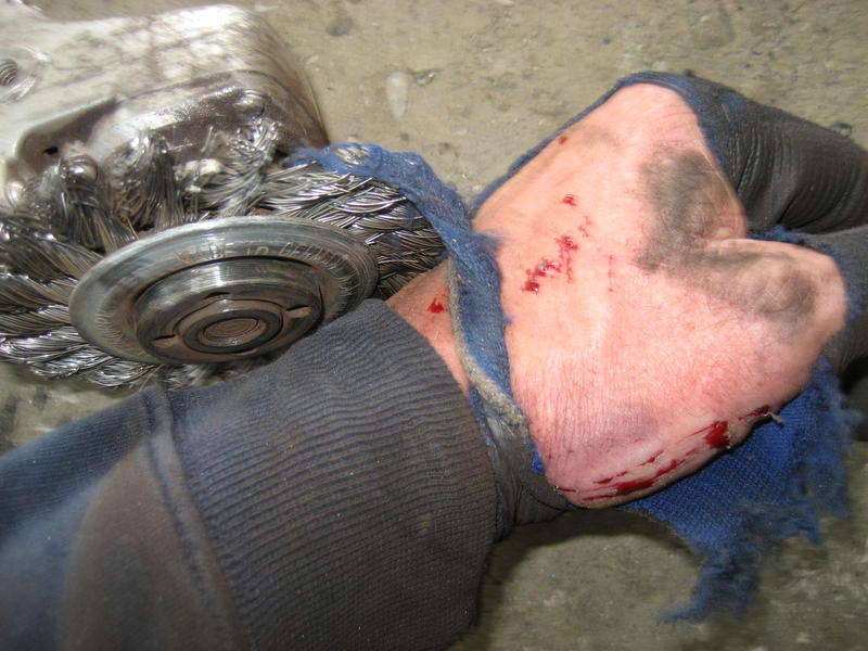

ich hab mal wieder ein nettes foto von einem kleinen arbeits hoppala.
wieder mal zeigt sich da ,immer die RICHTIGEN schutzhandschuhe tragen ,für die drahtbürstenscheibe sind die stoffhandschuhe einfach ZU DÜNN Nee, oder? Nee, oder? Nee, oder?
ausser ein paar groben schürfwunden und einem blauen handballen ist gottlob nix passiert ,ich werde jetzt doch wieder die lederhandschuhe anziehen wenn ich zur flex greife.
die kleine flex hat sich gar nicht sooo leicht geschlagen gegeben ,erst der griff zum stecker hat sie verstummen lassen.
hat aber schon ordendlich aus dem motor graucht traurig
gruss ,michi

Wenn Du mein Lehrling wärst, könntest Du Deine Sachen packen. Nee, oder?

Holgi hat folgendes geschrieben:
Wie denn, mit einer Hand rotfl
Aber Respekt . Das Ding hängen lassen und Bilder machen! Oder war das im Schock?
Manche sterben wie neu, das kann Dir nicht passieren Hau mich, ich bin der Frühling . Aber Spaß beiseite: Wie lange kann Dein Schutzengel da noch die Hand dazwischen halten? Der hat doch schon ganz zerrupfte Flügel.

Been there, done that. Seitdem nur noch die ledernen Schweißerhandschuhe mit Stulpen beim Flexen.
Bei mir war der Schnitt aber tiefer, gibt schöne Narben.

Ach, neulich viel "witziger" bei uns; Lehrling hält laufende Flex in d Hand, quatscht mit nem anderen,
vergisst dass die Flex an ist und langt voll rein, wollte die Scheibe wechseln... Nee, oder? Nee, oder? Nee, oder?
Gott sei dank keine Trennscheibe, nur Papierscheibe.

Erinnert mich an letztes Jahr.
Hab hab ich mit der schruppscheibe den zeigefinger am ersten gelenk touchiert und nen 1cm schnitt fabriziert.
Patrick.Ghys hat mich zwei Wochen ausgelacht.
Und sich dann mit der selben Scheibe an der selben Stelle geschnitten.
Da bringen auch Handschuhe nix.
Die im Krankenhaus haben auch gelacht glaub ich :)
In dem Fall hier würde ich mal sagen: Schwein gehabt. Das hatte fatal ausgehen können

Sehr viele Unfälle mit dem Winkelschleifer entstehen auch durch weglassen des Scheibenschutzes aus Faulheit ihn anders einzustellen.

Als Sicherheitsbeauftragter in der Firma gibt es von mir klare anweisung das man allgemein keine Handschuhe (Dünne Kondomartige Gummihandschuhe sind erlaubt) trägt bei Rotierenden Maschinen (Bohrer, Flex, Drehbank, Fräsmaschine etc.).
Aber ja... ich kenn es selber. Hat man seine Arbeitshandschuhe an, und denkt sich... och hier schnell noch mit der Flex dran... für die 20sek. ziehe ich die Hanschuhe nicht aus. Erwische mich selber öffders dabei!

sowas lernt jeder lehrling in der ersten woche.
gruß gisli
BeitragVerfasst am: 13.05.2014 23:06:20    Titel:
Und keiner sagt was wegen der fehlenden Schutzhaube. Unverständlich, NIE OHNE ARBEITEN!!
