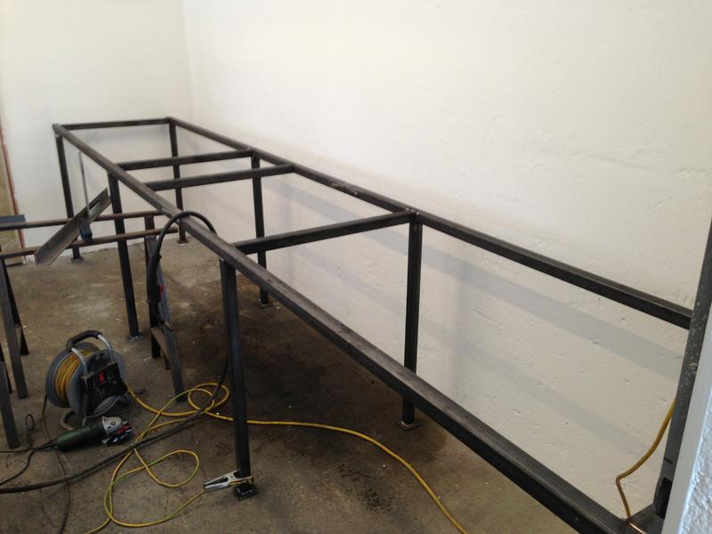

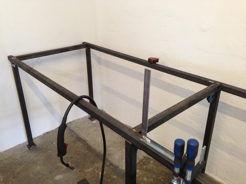

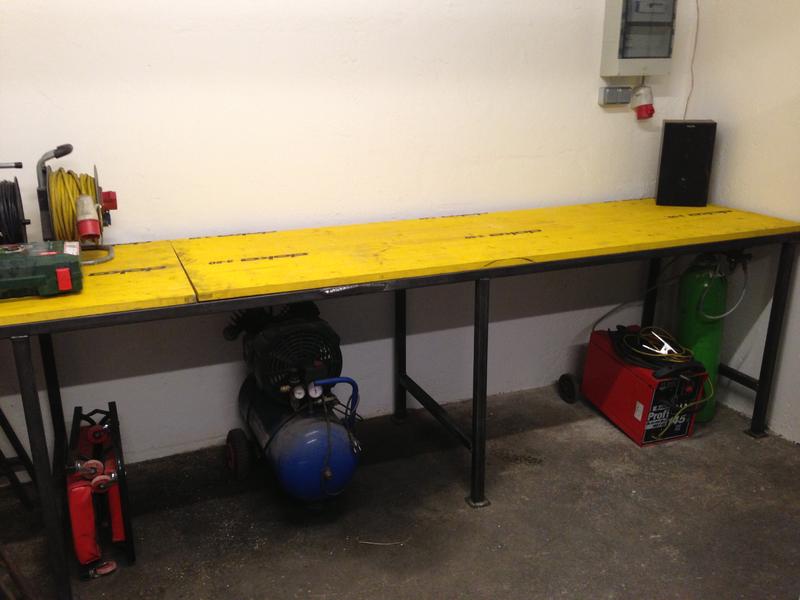

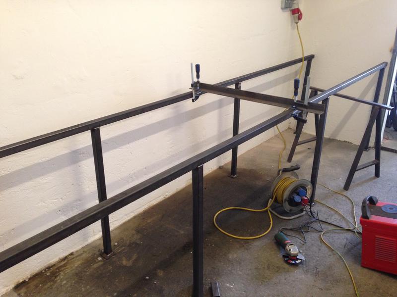

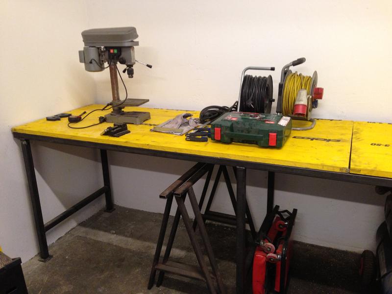

BeitragVerfasst am: 28.05.2014 19:25:57    Titel:
