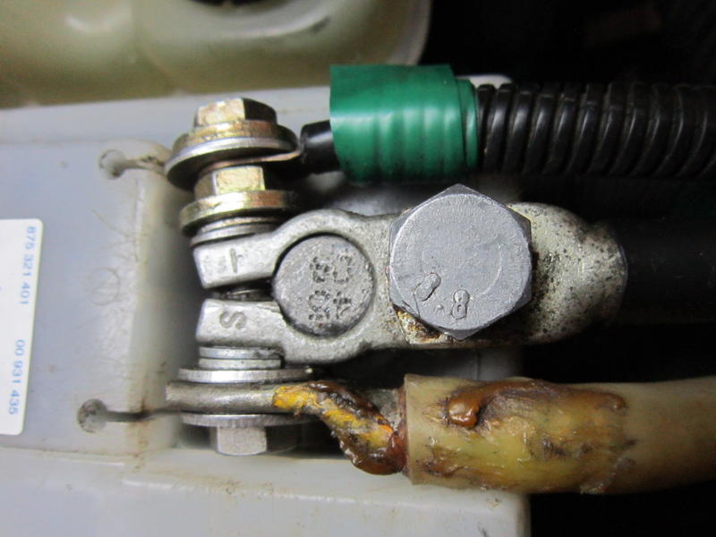

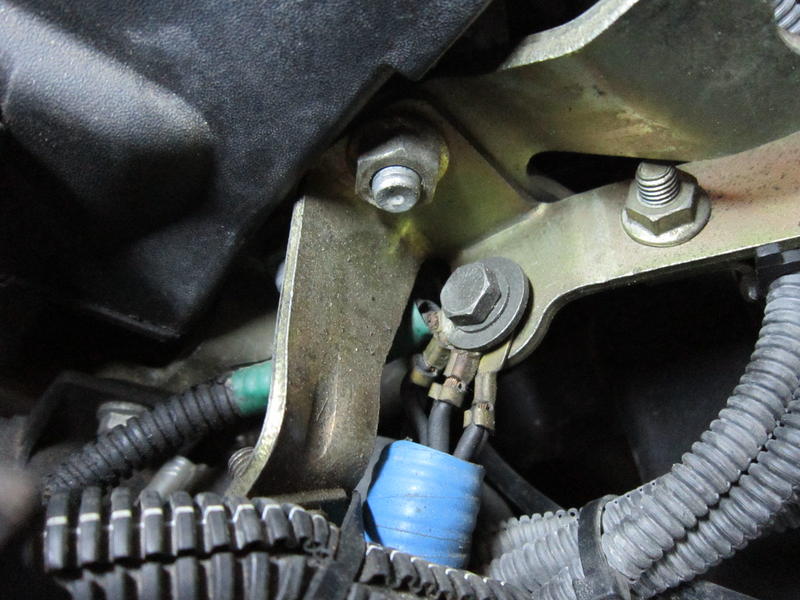

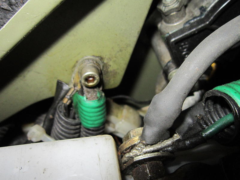

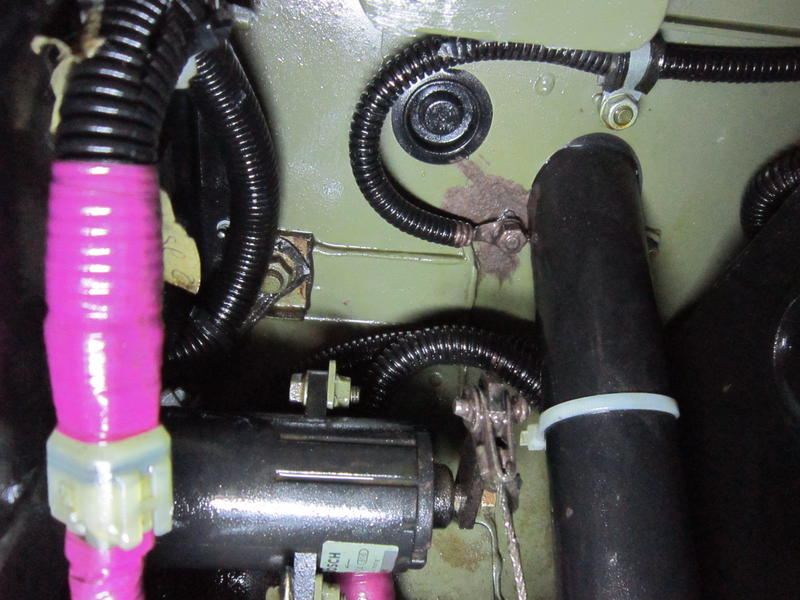

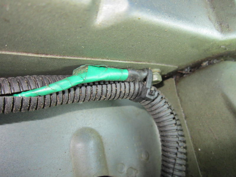

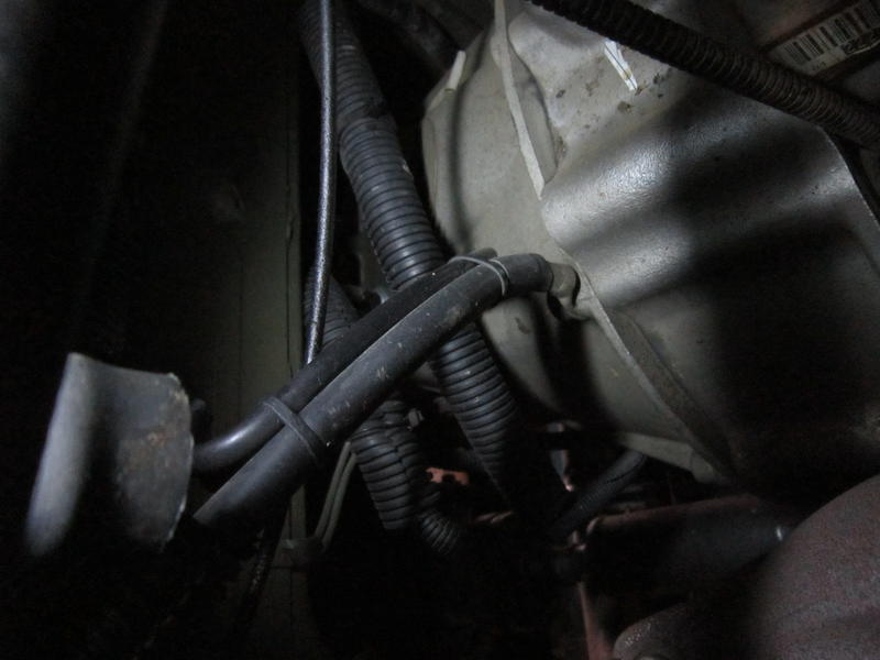

BeitragVerfasst am: 15.05.2014 16:27:15    Titel: Masseanschluss
Servus Hilti.
Ich habe dir Bilder der Masseanschlüsse im Motorraum rausgesucht. So kannst du leichter den "richtigen" für User PS10 angeben.
An welchem Anschluss lag bei dir der Fehler?
Anschluss eins (beim Pedalsensor):
Anschluss zwei (Stirnwand, hinter der Batterie):
Anschluss drei (Batterieminuspol):
Anschluss vier (Motorseite links, hinten):
Anschluss fünf (Frontblech, vo li):
Anschluss sechs (am Getriebe):
Gruss Landrübe

BeitragVerfasst am: 15.05.2014 20:02:45    Titel:
Offtopic: Der am Masseanschluß am Getriebe ist nicht leicht zu erreichen und auch oft der erste Schuldige, wenn der Anlasser nur noch klackert beim Starten oder nach Schotterpistenfahrt während der Motor läuft die Drehzahl im Stand auf 1100/1200 U/Min raufgeht.
Ich rate jedem, nach z.B. Kupplungstausch, genau bei dieser Schraube (Sechskant Inbus) wirklich mit dem Drehmomentschlüssel mit vorgeschriebenen Drehmoment (muss nochmal im Werkshandbuch nachschauen) festzuziehen.
