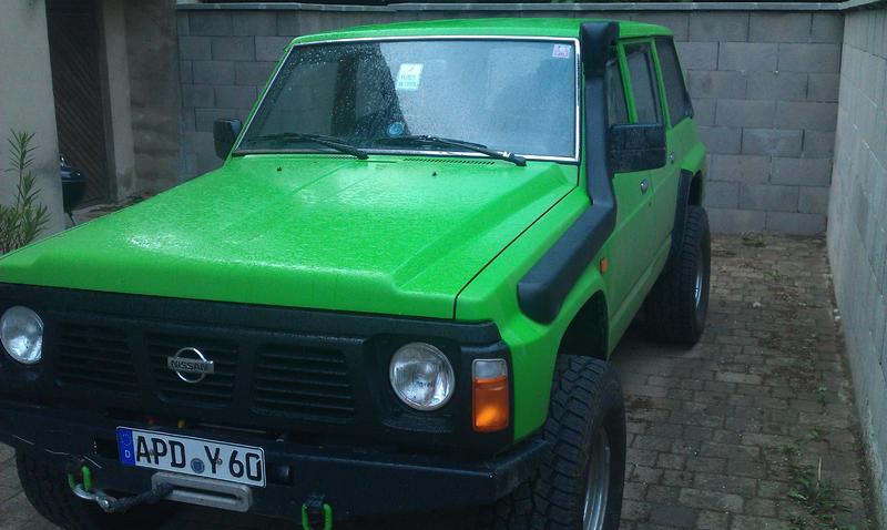

Moin,
Bald steht bei mir der Reifenkauf an und ich möchte an sich schon gern von den originalen 31er Reifen auf 33er wechseln.
Am liebsten wäre mir ja ein 33x10,5 auf der 15" Felge, aber da es in dieser Größe quasi nur MTs gibt und das Fahrzeug zum reisen gedacht ist, sind mir ATs dann doch sympathischer.
Gibt's aber nur in 33x12,5.
Kann man diese Reifenbreite problemlos auf die originale 7" breite Felge ziehen?
GR_uß Matthias

man kann das machen, ja - aber das wird dir niemand eintragen…

normalerweise 8,5 Zoll.
man bekommt manche auch mit 8 Zoll eingetragen. das sieht optisch schon ok aus und als einzelabnahme möglich. abr darauf verlassen kannst du dich nicht

Eigentlich sitzen 33x12.5R15 und 35x12.5R15 richtig gut auf 8" Felgen - Vor allem "proppe" und rutschen auch mit wenig Druck nicht so leicht runter. Aber leider, wie Grafe schon schreibt, beginnt die offizielle Breite erst bei 8.5". Es gibt Leute, die fahren sie auch auf 7" Felge, nur ist das optisch schon auffällig wie ein überreifer Donut.
