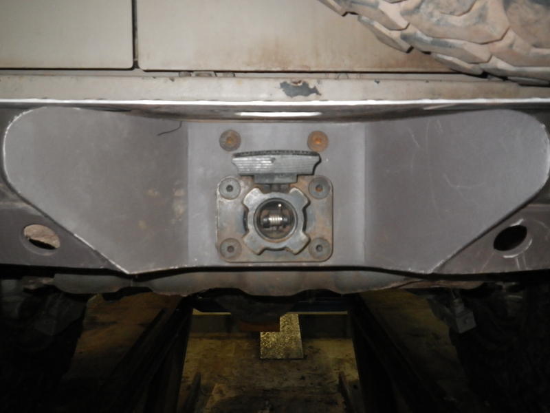

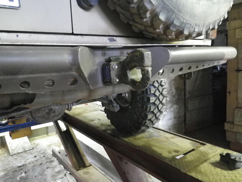

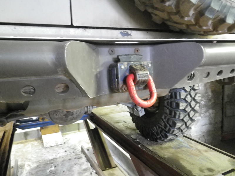

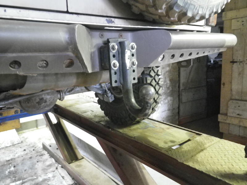

@ Alarich - hatte schon geschrieben, dass ich einen ganzen Karton gekauft habe und bei Bedarf welche abgeben kann ;-)) aber trotzdem vielen Dank
Und für die Patrolbesitzer - die Schrauben sind nicht serienmäßig verbaut
brauche Sie für den Rockinger Variobloc, durch die Materialstärke der Stoßstange mussten sie einfach etwas länger sein und halt Senkkopf, damit das mit dem Variobloc auch funktioniert
