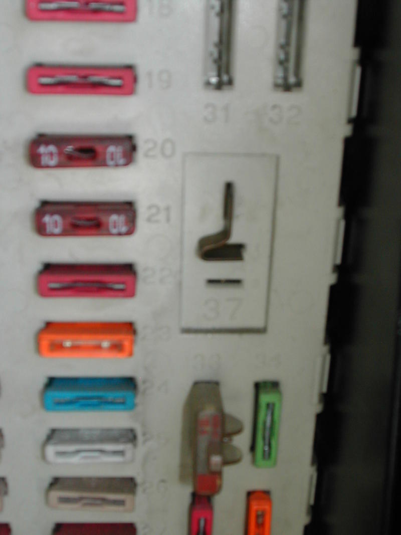

BeitragVerfasst am: 20.05.2014 19:12:15    Titel:
Meinst Du So etwas?
Hab' ich in der Zentralelektrik meines Dienst-MAN gefunden, solche Dinger sind auch im Steckbrett vom Iveco verbaut. Müßten also bei jedem Bosch-Dienst, conrad oder Herth&Buss zu bekommen sein...
