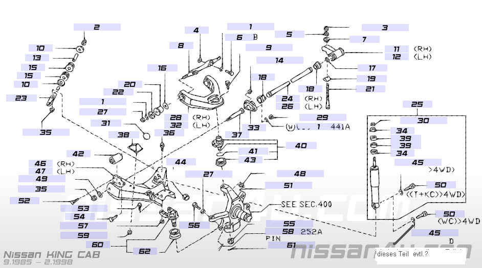

versuche gerade meinem Kingca md21 bj.89 neu Frontstoßdämpfer zu spendieren. Habe ein Problem mit der unteren Schraube. Kann es sein, dass da ein Sicherungsring verbaut ist? Ich krieg die Schraube nicht raus. Ist natürlich alles nicht mehr sooo neu :-)

Winke Winke Als ich meine (MD21 Bj1990) ausgebaut hab war da kein Sicherungsring oder ähnliches...

Original gibt es da keine Sicherung oder ähnliches, normales rechtsgewinde. Wird wohl schön fest gegammelt sein.

Danke für die Ratschläge, aber die Schraube geht schon aus dem Gewinde und drückt den Halter außeinander! Deshalb dachte ich an eine Sicherung.
Ich denke es ist diese Sicherung.... kennt die niemand? Evtl. wurden bei mir noch nie zuvor die Dämpfer gewechselt. Der Pickup war ungeschweisst als ich Ihn vor 6 Jahre übernommen habe.

Ähhh, das ist die Unterlegscheibe! Supi
Die Schraube ist in der Metallbuchse die im Gummi des Stoßdämpferauges sitzt festgerostet. Deshalb biegt sich das auseinander. Hilft entweder rauskloppen oder Halter etwas aufbiegen und mit ner Bügelsäge vorsichtig die Schraube absägen. Auf der anderen Seite den Kopf abflexen oder sägen und dann ist der Dämpfer raus.
