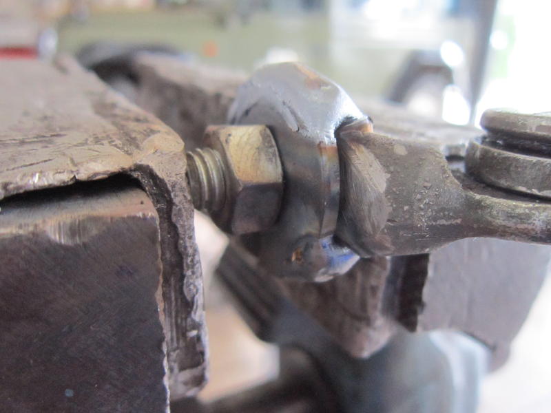

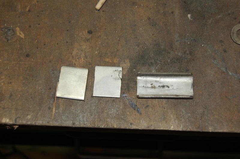

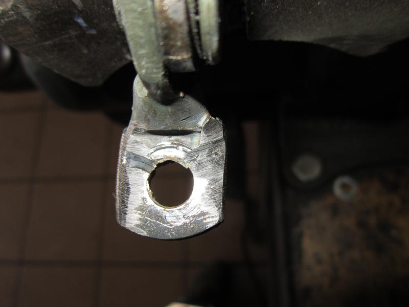

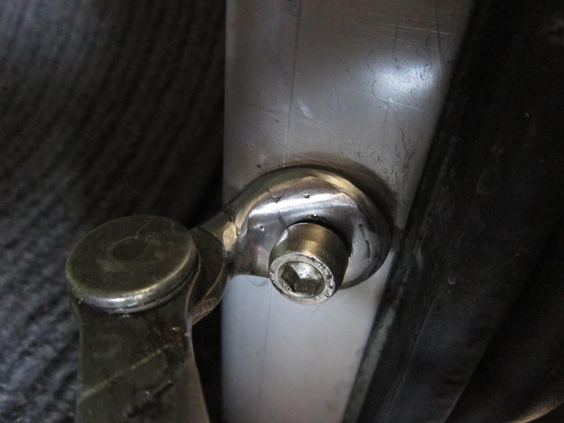

seit nun einem halben Jahr bin ich stolzer Besitzer eines PS10. In diesem halben Jahr sind an 3 Türen die Haltebänder an der selben Stelle (zwischen dem ersten Gelenk und der Befestigungsschraube) gebrochen. Hmm, also entweder sind wir zu kräftig oder der Santana-Ing hat Mist konstruiert. Da ich von letzterem überzeugt bin, kam ein Kauf neuer Türbänder nicht in Frage. Mal davon abgesehen, das ich garnicht wissen will, wieviel Euro ein neues Türband kostet.
Also ein wenig überlegt und in der "Schrottkiste" gekramt. Gefunden habe ich einen Streifen VA-Blech, 3 cm Breit und 1,5 mm Stark. Genau das Richtige! Ein Stück von 5 cm Länge abgeschnitten und an den langen Seiten wegen der Steifigkeit abgekanntet. Dann wurden noch zwei kleine Stücke als Laschen angeschweißt, Löcher gebohrt und fertig. Die Laschen dürfen nicht zu lang sein, da sonst der Türrahmen dagegen stößt (bei mir 2,5cm). Nun musste ich nur noch das Gelenk auseinander nehmen (Bolzen abgeflext). Dann die alte Halterung ganz weit wegschmeißen und das Türband mit einem neuen Bolzen befestigen. Für die erste Halterung brauchte ich eine viertel Stunde, für die 3 Restlichen der anderen Türen nochmal eine viertel Stunde.
Hält bombenfest!!
Grußi
Horst

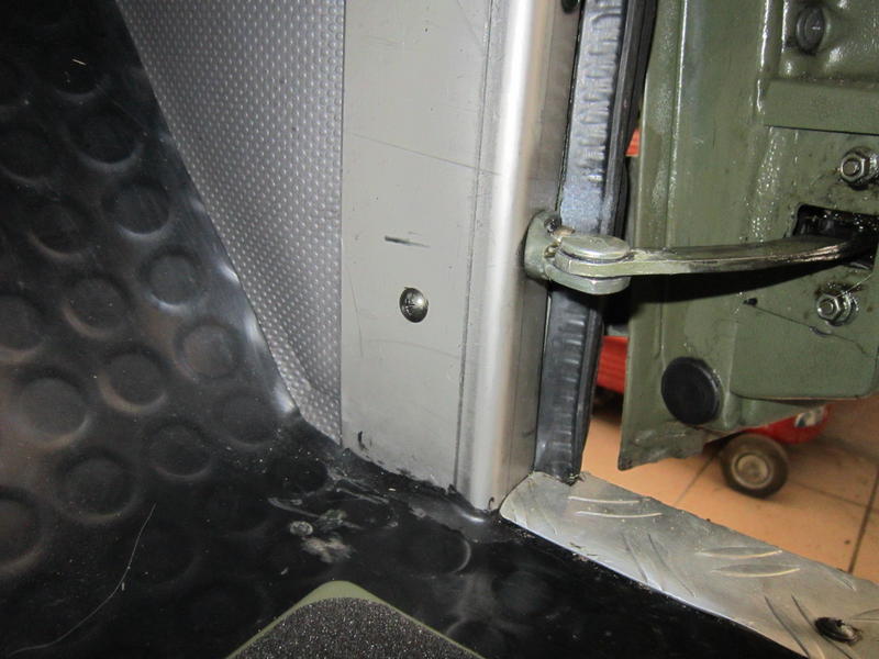

BeitragVerfasst am: 24.05.2014 14:03:27    Titel: Mut zur Ästhetik
Servus zusammen.

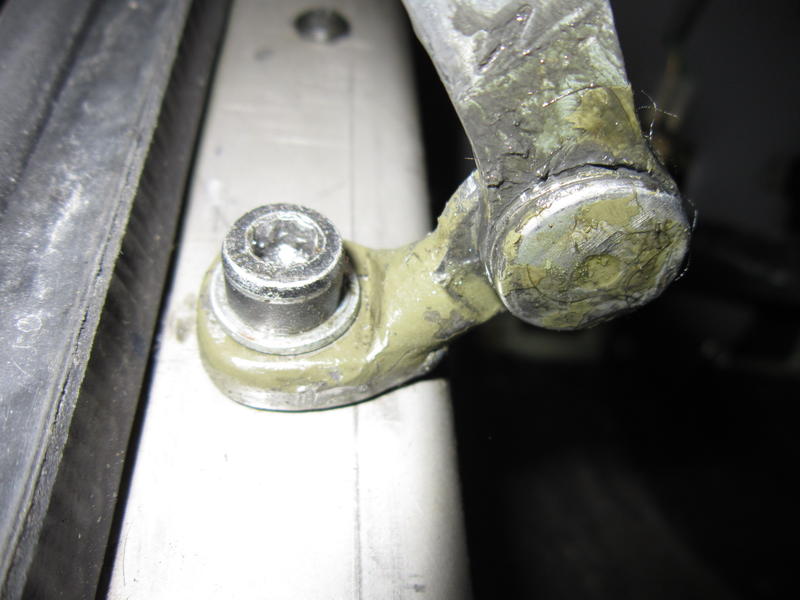

Es gibt aber noch eine zweite Möglichkeit, ein abgerissenes Fangband zu reparieren. Optisch vielleicht ein bißchen wohltuender.....
Eine V-Naht rund um die Bruchstelle, schweissen und verschleifen. Das hält jetzt schon seit sechs Jahren.
Und so schauts dann aus:
Viele Grüsse
Landrübe

Meine Bilder sind vom ersten Probierstück vor dem schleifen und lackieren. Bei schwarz kann man sonst nicht viel erkennen. Trotzdem ist @Landrübe's Lösung natürlich viel eleganter. Ich hätte nicht gedacht, daß man dieses Teil so haltbar schweißen kann, da Gußteile in dieser Hinsicht meistens problematisch sind. Aber 6 Jahre sprechen für sich!
@Landrübe: Weiter so, so gefällt mir das! Und alle profitieren davon! Und Deine Idee, die Ecken der A-Säule in Aluminium auszuführen finde ich super! Sehr schöne, saubere und stabile Lösung.

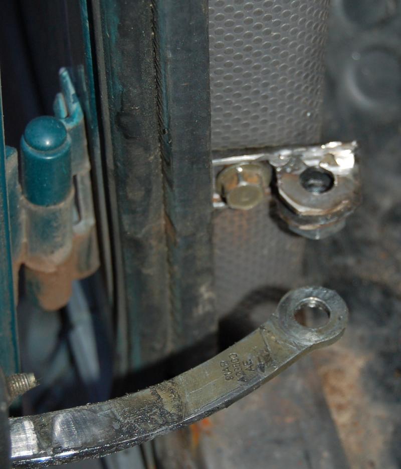

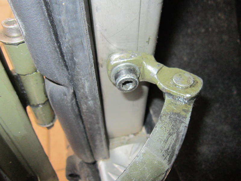

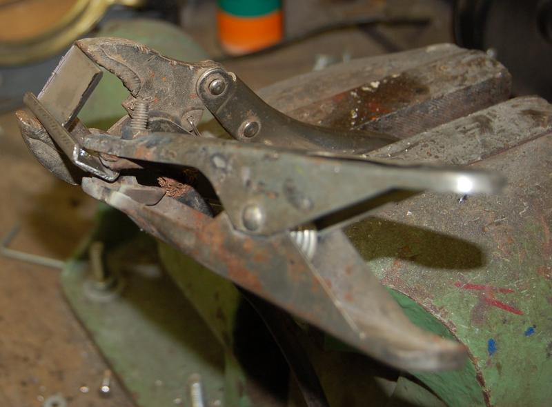

BeitragVerfasst am: 19.08.2014 14:51:52    Titel: Reparatur des Türfangbandes
Servus zusammen.
Jetzt ist nach elf Jahren das Türfangband auf der rechten Seite auch noch abgebrochen. Vor sechs Jahren wars das Linke.
Da die Dinger mittlerer Weile sehr teuer geworden sind habe ich die Reparaturschritte für Euch festgehalten:
In die Bruchstelle wird eine V-Naht eingeschliffen und verschweißt. Rechts ist es fertig, links noch nicht.

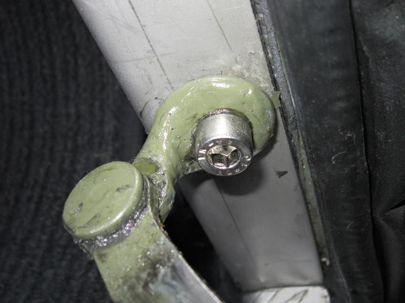

Dann wurde die Unterseite mit einer Karosseriescheibe verschraubt und rundum zur Verstärkung verschweißt:
Anprobieren des geschliffenen Rohstückes:
So sieht es dann mit Zinkspray und Farbe aus:
Falls jetzt bei einigen die Türe im geöffneten Zustand der A-Säule zu nahe kommt.... dort wo das Fangband mit den zwei Schrauben M6 an der Türe angeschraubt ist, kann durch Unterlegen von Einstellscheiben (z.B. Karosseriebeilagscheiben M6) der Öffnungswinkel eingestellt werden.

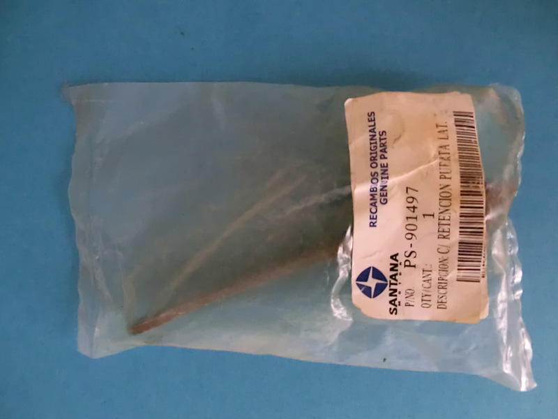

BeitragVerfasst am: 25.01.2015 10:18:24    Titel:

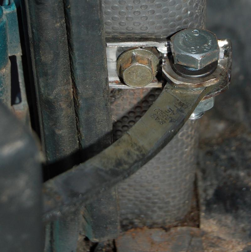

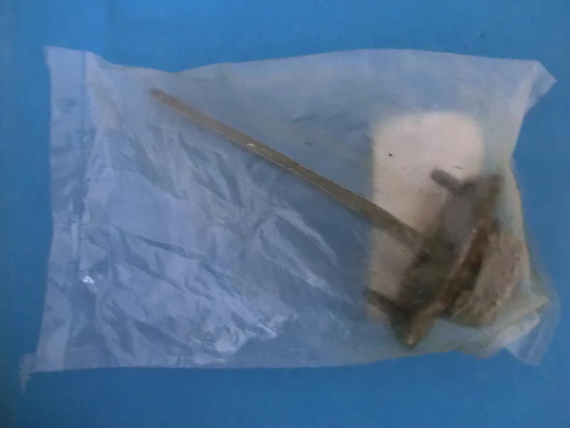

Mein Türfangband v.r. ist gebrochen. Ich habe in Spanien nach dem Original-Türfangband PS-901497 nachgefragt.
Antwort: "Don´t worry, I have this piece too, its price is 82,69+21% TAX + transportation 20€ = 120€"
Ich habe ein überzähliges Original-Türfangband, in Orginalverpackung, Bilder s.u. Bei Interesse, bitte Gebot per PN.

Passendes Türfangband gibt es übrigens vom Ford Escort sechste Generation, 1995-2000.
Etwas längere Gewindebolzen, kann man wg. Optik kürzen, aber auch so verbaubar.
