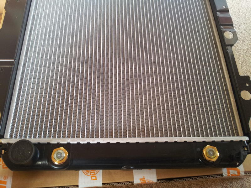

Mein alter Kühler leckte, so musste ein Neuer her!
Der neue Kühler kam heute an. Der hat sogar noch den Automatenölkühler integriert, den ich gar nicht brauche, da ich ein AX5 manuell fahre.
Meine Idee ist es den Kühlkreislauf für das Motorenöl zu nutzen. Von der Temperatur her sicher kein Problem ABER der Druck?? Weiss jemand ob der Kühler dem Motoröldruck standhält und ob sich der Aufwand lohnt? (Anschluss per Zwischenplatte am Filter)

Das ist nicht da um das ATG zu kühlen, sondern um es schneller auf Betriebstemperatur zu bekommen. Also Nein, nicht fürs Motoröl zu gebrauchen.

also soweit ich das weiß ist das normalerweise für beides da. Sowohl das Öl schneller auf betriebstemperatur zu bringen wie auch das Öl zu kühlen. Sprich, es soll in einem bestimmten Temp Bereich gehalten werden. Wobei ja viele auf einen externen ATG Kühler umbauen.

So gestern den Kühler montiert und gleich noch ein paar neue Kreuzgelenke für die Vorderachse verbaut Grins Die Ölanschlüsse sind noch nicht belegt Unsicher
Ich denke eben auch, das es beides macht, schneller erwärmen und später kühlen. Es ein ja ein Wärmetauscher...
So viel schneller kann er das Öl nicht erwärmen, da der Wasserkühler erst nach dem öffnen vom Thermostat durchspült wird.
Wenn ich einen günstigen Zwischenflansch finde werde ich das mal probieren und berichten. Interessant wäre auch zu sehen um wieviel Grad das Öl kühler wird...

Schneller erwärmen tust das ATF höchstens in Alaska bei -50 grad, in unseren Gefilden aber nicht.
Dafür wird das ATF ständig an die Wasser Temperatur angeglichen, läuft also heißer, als es müsste, 70-80 grad wären auch genug.

@Polomarco: Wenn der Querschnitt stimmt, dann ist das ideal und der Standard bei anderen Herstellern. Viele leiten das Motoröl durchs Kühlwasser um eine homogene Wärmeverteilung zu gewährleisten. Zudem fängt man Temperaturspitzen ab.

Als ich mir letztens nen neuen Kühler gekauft hab, waren da 6 oder 7 so Einschraubanschlüsse für die Öl-Anschlüsse bei - Was für einen brauchstn?

@Patrick.Ghys: Danke für's angebot! Auch bei meinem Kühler waren verschiedene Anschlüsse dabei. Suche nur noch nen Zwischenflansch für den Ölfilter...
