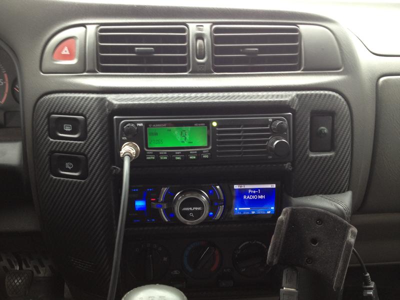

Also ich hab meine Funke direckt über das Radio eingebaut. Da war ein DIN Schacht,wo ein Fach eingebaut war. Ob das bei deiner Luxury Ausstattung gleich ist weiss ich nicht.

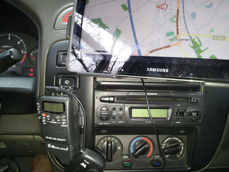

Bin schon die ganz Zeit am überlegen wie und wo ich meine Alan 42 platzieren soll.
Da hängen ja 2 Kabel dran, das Antennenkabel und das Stromkabel. Irgendwie sie die dann immer im weg traurig
Ich habe schon an einen starken Magneten gedacht aber bin mir nicht sicher ob die Elektronik im Gerät das so Lustig findet.
nein findet sie nicht, das killt dir die Endstufe

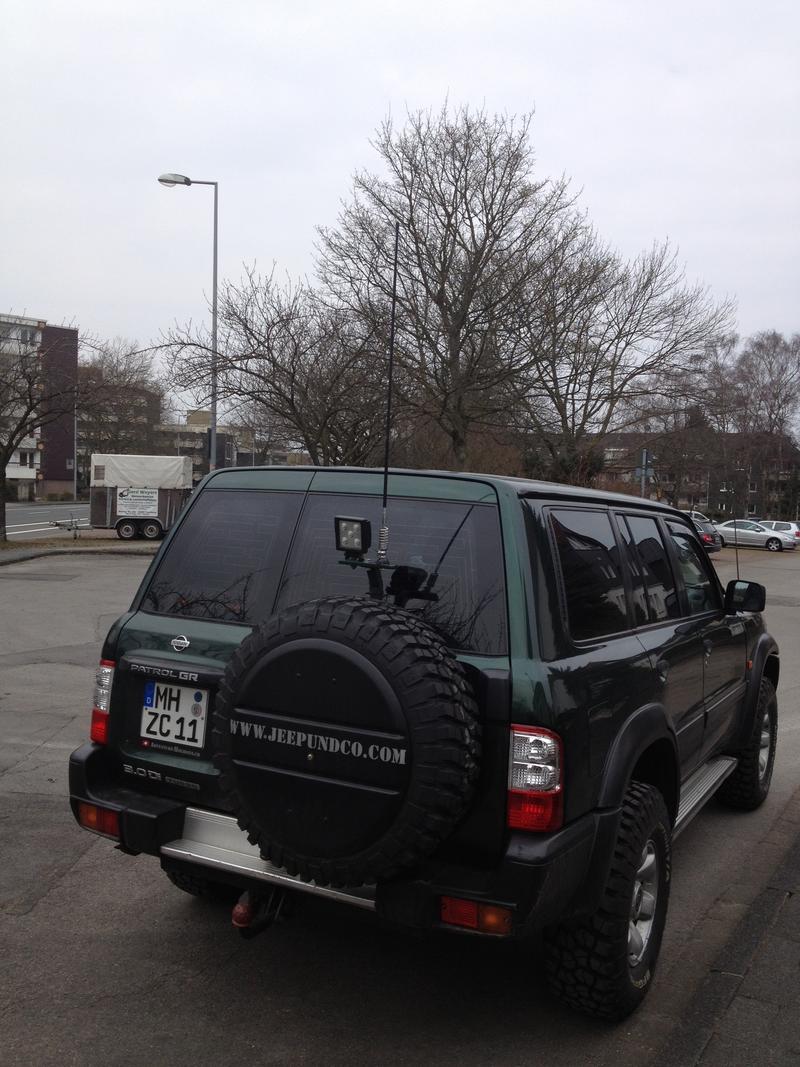

Jetzt mal so als Frage von einem Unwissenden... Wieso baust du die Antenne nicht hinten an den Reserveradhalter?
Quelle Google: http://s58.photobucket.com/user/jonnyray_photos/media/P1010166.jpg.html

Wie sieht es mit dem Abstrahlverhalten nach vorne aus?
@Glonntaler, dachet ich es mir doch. Also auch blöd.

Ich hatte es mit meiner alten Funke noch so gelöst... (oder mit Einbaurahmen, falls das Funkgerät keine DIN-Norm hat)
Mittlerweile habe ich ein neues cb, das Cobra ST-75 EU. Das hat nur eine Blackbox, die man hinter dem Armaturenbrett verstecken kann, weil alles über das Mic gesteuert wird.
Das mit der Antenne habe ich so gelöst...
Da ich hinten eh Spacer benötigt habe, weil das grössere Ersatzrad nicht mehr passte und ich hinten mehr Licht wollte, ist die Antenne gleich mit auf dem hinteren Halter gelandet.

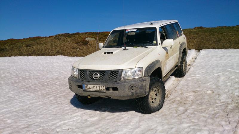

Ich hab sie auf der Motorhaube, weit hinten auf Höhe der Lufthutze. Funktioniert einwandfrei und ist bei Büschen sehr gut geschützt, wenn die Möglichkeit besteht mit Astabweisern zu fahren passiert da gar nix mehr.

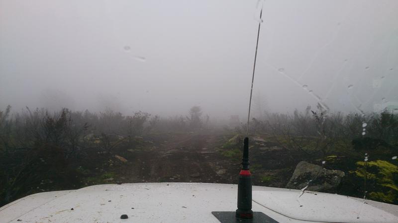

Meine Funkantenne habe ich mit einer Antennenhalterung, von Conrad Elektronik, an der Motorhaube befestigt.
http://www.conrad.de/ce/de/product/930190/Alan-Universal-Antennenhalterung-T-752-SP-S-T752-Passend-fuer-Universal-CB-Funk-Zubeho... [Link automatisch gekürzt]
Die Halterung bekommt genügend Masse von der Motorhaube und stört nicht mein Blickfeld nach vorne, während der Fahrt.
Ich hatte meine Antenne auch erst vorne an meinem Rammschutz befestigt, aber auf jedem Foto, was ich vom Fahrersitz aus gemacht habe, war die Antenne mitten im Bild.
