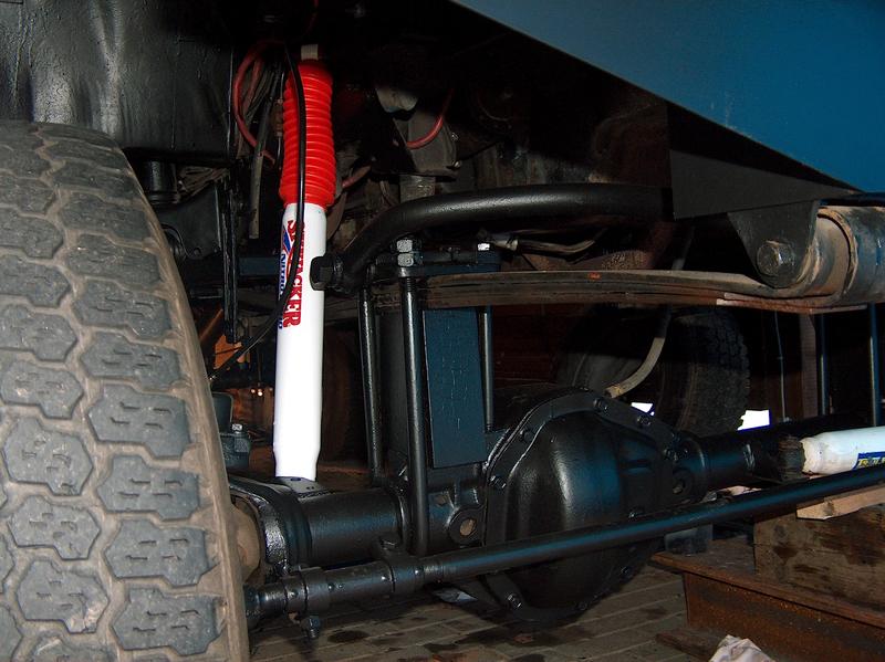

Diesen meinst Du bestimmt .
Habe ich anfertigen lassen , hat aber auch ein bischen gedauert .
Die Dimensionen der neuen Bügel waren aber erheblich größer als die orginalen , da durch die Blöcke eine wesentlich höhere Belastung auf das Material gewirkt hat .
Ich weis nur noch das die Schraube die ins Diffgehäuse geht recht teuer war , glaub so knapp 90 Euro .
