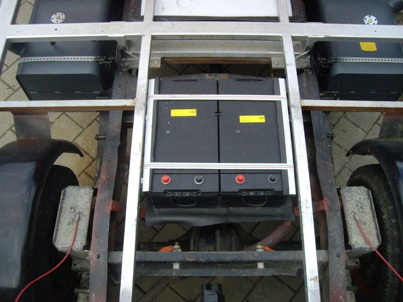

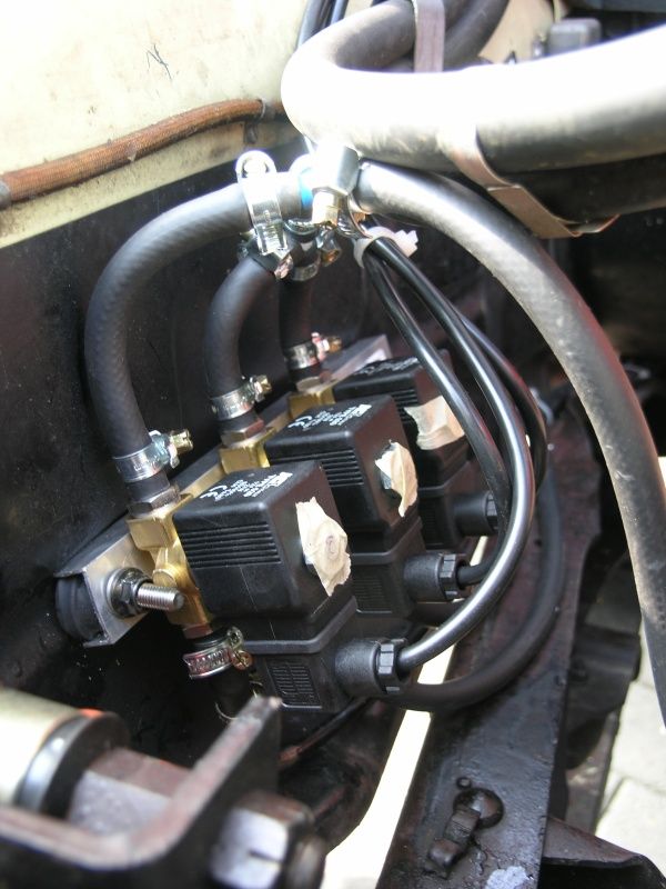

Ich hatte mich für zwei 90L Unimog Tanks entschieden. Insgesamt waren es 250L an wertvollem Kraftstoff welche verpulvert werden konnte.
Umschaltung über Magnetventile über drei Schalter im Fahrerhaus -> 100'000km ohne ein Problem
