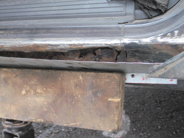

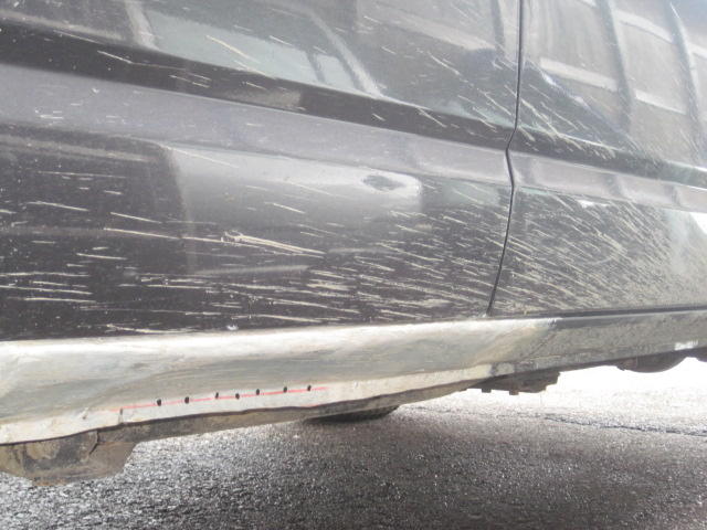

Schweller links, gerade beim zuschweißen. Jeweils der hintere Teil auf beiden Seiten war komplett durchgerostet Unsicher

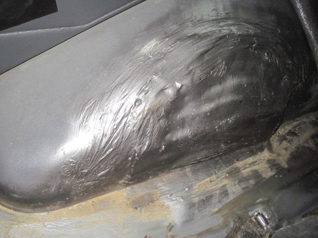

Radkasten hinten links, auch hier gab es ein großes Loch

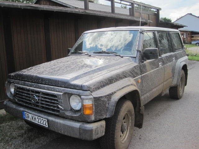

Nee, oder? Warum gibt es eig fast nur Bilder vom Patrol wenn er schmutzig ist ?

Nur mal so eine Frage zu dem Bild "Schweller links, gerade beim zuschweißen": hast Du nicht den Rost komplett entfernt vor dem Zuschweißen?

Haben nur dort wo festgeschweißt wurde blank gemacht und das neue Blech festgeschweißt. Rost dran gelassen.
Ist zwar nicht die feine Art und wird sicherlich nicht ewig halten, aber vorerst erfüllt es seinen Zweck und mit schwarzer Karoseriedichtmasse erkennt man auch nichts mehr.
Hoffe ich werde hier von den erfahrenen Patrolisten nicht verurteilt Tröst

Frank... bitte nicht hyperventilieren (keine Angst Meister_Bibberle... nicht aus Zorn, dafür ist er viel zu friedlich unser Rosti Frank) aber er versteht mich schon Supi

Na ja, wenn man schon an so eine Stelle rangeht, dann betrachte ich so eine Vorgehensweise als verschwendete Zeit,
weil es danach noch schlimmer weitergammelt und eigentlich kontraproduktiv ist.
Hab mich oft genug mit so reinrassigem Pfusch rumgeschlagen und kann aus Erfahrung sagen: danach hat man die
dreifache Arbeit, wenn man ihn noch erhalten will.
Als reine TÜV-Reparatur, um eine rottige Möhre noch 2 Jahre auf der Straße zu halten und danach auf den Schrott zu werfen
ist das akzeptabel. Aber bei einem künftigen Klassiker wie dem Y60? Nee, oder?
Aber muss jeder selber entscheiden, was er mit seiner Arbeit und seinem Geld macht... Heiligenschein

Logisch, habe vor den Patrol auch noch eine Weile zu fahren, aber es geht nächste Woche zum TÜV.
Haben eine eigene Werkstatt, viel Zeit und viel Geld haben wir nicht reingesteckt. Pro Seite eine halbe Stunde und die Bleche waren Reste.
Aber ich verstehe was ihr meint YES

ein neues Blech muß man sowieso zuschneiden, dann kann man sich auch die 5 Min nehmen und das alte Blech rausschneiden
nun gammelt das alte Blech weiter, und steck sofort das andere Blech wieder an, in 1 Jahr schaut das wieder so aus wie vorher
also völlig umsonst dieser Pfusch, da hättest die Schweller auch genauso gut wie früher zu Käferzeiten mit Beton ausgiessen können

Persönlich bezeichne ich meine Arbeit nicht als Pfusch, trotzdem schönen Tag noch Winke Winke
Zudem gammelt der Patrol am Schweller überall, dann hätte ich unter den Verbreiterungen rausschneiden müssen, der hintere Teil vom Schweller und und und.
Es ging nur darum das Loch zuzubekommen .

Meister_Bibberle hat folgendes geschrieben:
Na ja, wenn Du meinst... Heiligenschein
Wenn Du aber wie ich jetzt schon mehrere Fahrzeuge hattest, die mit solchen Reparaturen "veredelt" waren und gesehen
hättest, wie viel Mehrarbeit dadurch entsteht, wenn man es richtig machen will, dann wirst Du verstehen, wenn ich von
reinrassigem Pfusch rede. Die mittelfristigen Folgen von solcher Arbeit sind heftig und erfordern richtig viel Zeit zum
vernünftigen wiederherstellen. Ich schiebe dann immer wieder einen Hals wenn mir sowas unterkommt und frage mich,
warum man es nicht gleich richtig machen kann. Zumal ein beim Schlosser gekanteter Außenschweller auch für Deinen
Wagen kaum mehr als 15 oder 20€ kosten würde. Und eine Tafel Blech reißt auch keine Löcher ins Budget.
Also entschuldige bitte, wenn ich Deine Einschätzung nicht so ganz teilen kann.
