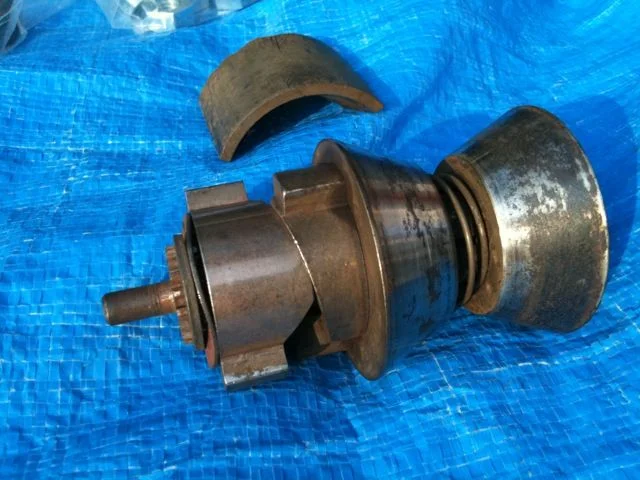

Sitzt die Bremse in der Trommel? Wie funktioniert diese? Bilder kommen gleich.
BeitragVerfasst am: 06.06.2014 06:41:11    Titel:
http://forum.ih8mud.com/attachments/brake-jpg.512004/
Die Bremse sitzt in der Trommel. Wenn sich die Trommel schneller drehen will als der Motor das zulässt, werden die Beläge gegen die Trommelinnenseite gedrückt.
Manchmal klemmen die Dinger.
Wenn sie hängt, merkt man das im Freilauf nicht, der sitzt ja hinter der Bremse.
Ich würde trotzdem den Motor checken. wenn Du das noch nicht gemacht hast. Ganz wichtig ist der Zustand der Kohlebürsten.
Die müssen sauber und leichtgängig in den Führungen sitzen und müssen natürlich auch sonst in Ordnung sein, gleichmässig
abgenutzt, nicht gebrochen, Anschlüsse ok. Die meisten Motorprobleme haben da ihre Ursache.
Du kannst den Motor auch kurz mal ohne Winde laufen lassen, musst nur den Motorseitigen Lagerbock dran schrauben.
Gut festhalten dabei!

OK
Danke für die Erklärung und das Bild. Werd ich nochmal ausbauen (müsse traurig ).
