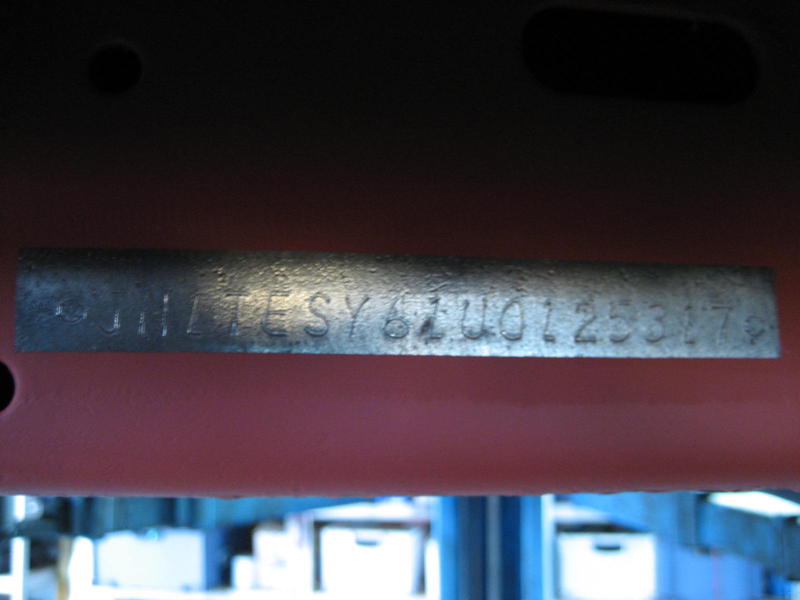

sammy joe
Wohnort: Forst
1. Nissan Patrol GR Y60 2,8 TD
BeitragVerfasst am: 04.06.2014 21:38:40    Titel:
Ein kleiner Tipp, mache jetzt schon eine gute Lage angerührten 2K Klarlack über die Nr. und nachher wenn du den Rahmen wieder einfärbst so abkleben wie jetzt auf dem Foto dann bleibt sie viele Jahre sichtbar.
