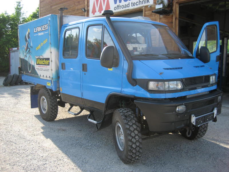

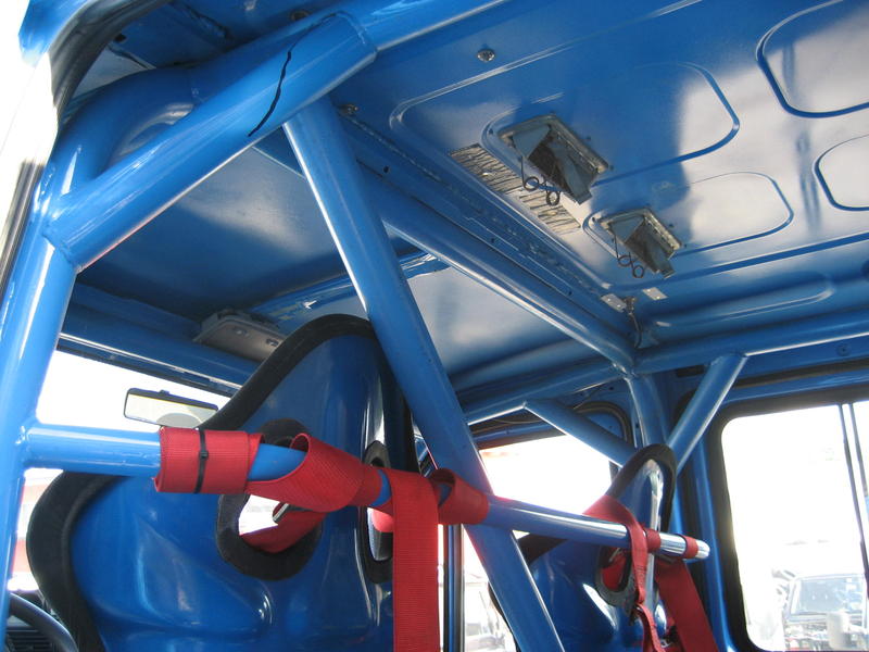

ich hab ja jetzt einen ""grossen"" am hof stehen und frage mich grad in welche rubrik ist die umbaustory stellen soll.
iveco oder doch unter LKW ???
es ist ein SCAM SMT35 der vom rallyauto auf reiseauto rückgerüstet wird.

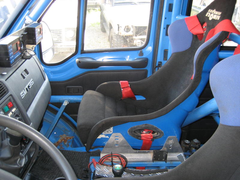

hinten kommt ein koffer drauf mit durchstieg ins fahrerhaus.
soll eigendlich nur zum transport von 2 mopets und 2 GROSSEN hunden diehnen.
also keine grossen geländeeinsätze , der kunde steht einfach auf die optik.
ich bin gestern mal ne runde gefahren , RAKETE ist das ding mal keine traurig

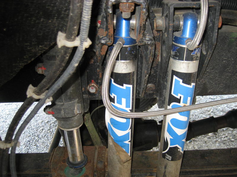

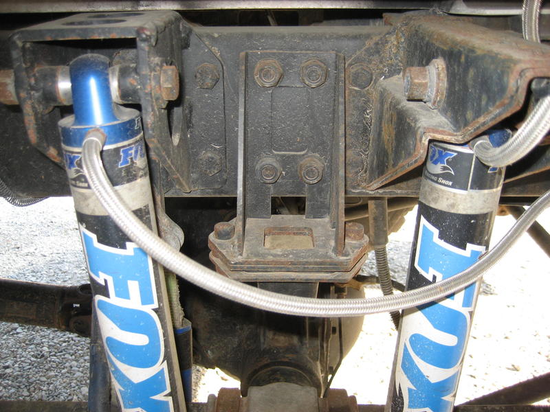

die federung ist BEINHART ,halt fürs dühnenhupfen ausgelegt.
bin mal gespannt ob sich da noch mehr leistung rauskitzeln läst ,dem kunden schweben ca. 50 ps mehr vor Unsicher Unsicher
Obskur Obskur Obskur
die räder sind auch so eine sache ,mal schauen ob es da auch andere felgen gibt . 35er oder 36er 12,5 wären eher nach dem geschmack des kunden.
gruss ,michi

1. ist an den 255/100ern XZL nix falsch, wenn dem Kunden nach 11.00R16 ist, gut, den Sinn von 12.5ern sehe ich nicht
2. gibts außer Gianetti route noch 17.5er-Räder, Rest ist baubar - Erich fragen
3. hatte der mechanische Euro II-Motor im homologierten Trim einmal 190 Pferde, über 500 Nm und ging wie die sprichwörtliche S.. Limit sind die Temperaturen am Lader, mehr geht ohne komplett neu auslegen und anderen Teilen nicht (homologierbar waren die nie)
4. würde ich mir den Käfig des FIA-zertifizierten Herstellers anehen, da beißt sich was mit der Kabinenlagerung..
Grüsse
Peter
