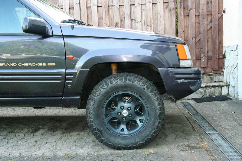

BeitragVerfasst am: 11.06.2014 12:40:04    Titel:
Warst Du denn bei der Achsvermessung? Ich hab mir nur 1x die Koppelstange selber gekillt und dann direkt diese JKS Dinger drangebaut - Bei der Achsvermessung hab ichs aber noch auf die 7° Caster mit 2" geschafft... Poste mal ein Bild von deinem Vorderrad inkl. Radhaus genau von der Seite

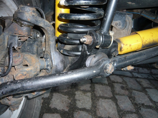

BeitragVerfasst am: 11.06.2014 13:40:48    Titel:
Selbst mit 3" geht das mit Serien LL ganz gut, der Nachlauf ist zwar nicht wie vorgeschrieben, aber die Lenkradrückstellung funzt einwandfrei.
Man muss nur etwas mehr Vorspur geben, als serie für den Geradeauslauf.
Hab mal ein Bild von 2008 rausgesucht.
Da kann man sehen, wie der Halter angeschweisst wurde.
Halt nicht so weit vorstehend, näher an der Feder und etwas höher.
Das war damals mit ca. 3".
Ich glaub, wir hatten den Halter etwas weiter vorn als mittig im Knick abgeflext und um 180 Grad gedreht wieder angeschweisst.

BeitragVerfasst am: 11.06.2014 23:07:45    Titel:
Also das mit dem drehen um 180° hab ich auf jeden Fall schon gehört. Kann sein, dass das von Dir war. Da gab es auch mal ein Detailbild in dem genau eingezeichnet wurde, wie getrennt wurde um dann zu drehnen.
