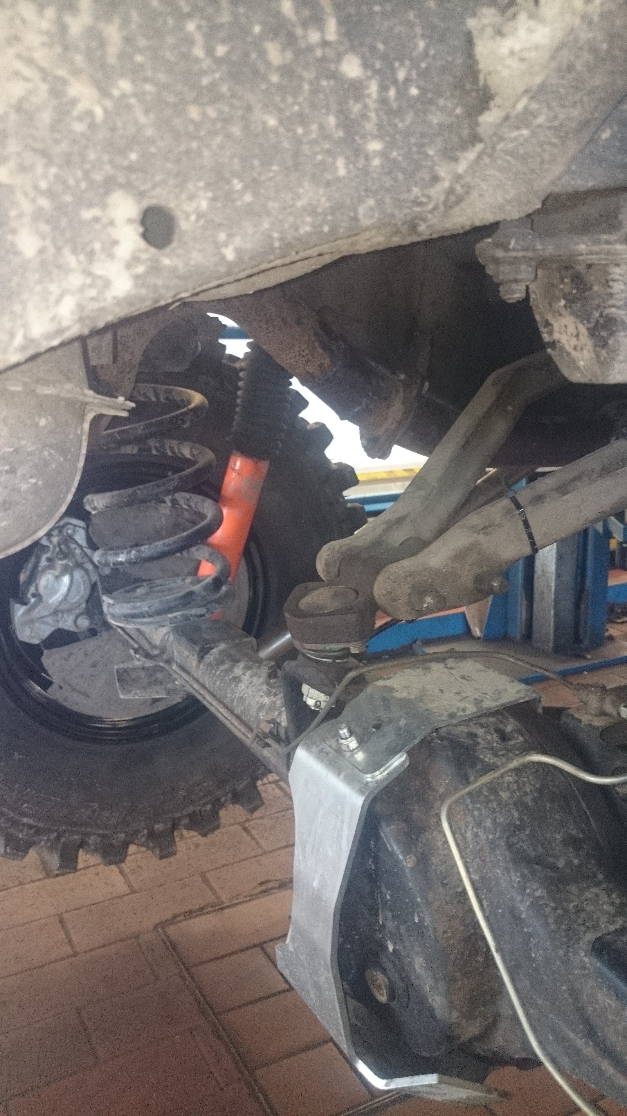

Hallo Leute!
Habe ein Problem mit dem Gelenk es begrenzt das Ausfedern, habe schon die Achse nach hinten gekippt, aber es bringt nicht wirklich viel!
Hat da schon jemand mal ein Adapter gebaut, um das Lager etwas weiter nach hinten zu bekommen und die Kippung zu minimieren?
Anbei mal ein Bild, von der Situation!
By Marco
 Dateiname:  2014-06-06 14.39.26.jpg
 Dateigröße:  2.37 MB
 Heruntergeladen:  218 mal

http://www.qtservices.co.uk/parts/land-rover-defender-110/suspension-defender-110/a-frame-joint-defender-110/a3000-land-rover-a-... [Link automatisch gekürzt]
Ich glaube der sollte Abhilfe schaffen.

ich hab das QT trumm auch drinnen .
geht super NUR gehöhrt UMBEDINGT ein ""schutz"" über das uniballgelenk.
das ding ist sonst nach kürzester zeit schrott.
http://www.25crmo4.com/25crmo4_DU/Lagers%20-%20Stangkoppen_DE.htm
nach einer woche breslau war das neue gut gefettetet gelenk kernschrott.
es gibt für uniballgelenke passende silikon "" überzieher "" ,mit denen geht es dann super und das gelenk ist ständig gut gefettet und hält dann jahrelang.
der witz drann ist das diese ""silikonschuhe"" praktisch nicht zu bekommen sind , QT selber hat die auch nicht im programm.
das QT ist glaube ich ein GAKR30PW gelenk, SO grosse gummikappen sind sehr schwer zu bekommen.
wir haben die dinger damals aus den USA bestellt .
ich bin aber grad drann einen lieferranten in europa zu suchen.
gruss ,michi

Hy Leute,
an das Teil von Qt habe ich auch schon gedacht, es gibt auch andere Lieferanten dafür!
Bei Qt geht aber gerade nichts zu bestellen, mal sehen, was sie mir schreiben!
Michi, wenn Du noch ein Silikonschutz hast, dann wäre ich interessiert!!! Knuddel

man kann das ganze auch etwas mit ordentlichen zugstreben einstellen. wie hoch ist dein auto? nicht ganz unwichtig ist auch bei allem hin und her kippen wie der winkel unten an der kardanwelle ist! das hilft ja alles nix! der darf nicht vernachlässigt werden!

QT selber verkauft keine teile mehr ,die haben den vertrieb ausgelagert oder die ganze bude verkauft , das zeug wird jetzt auch unter einem anderen namen verkauft.
WILD XXXX irgendwas ,mein landyteilehändler wird das zeug jezt dann auch im programm haben.
devon sollte aber darweil aber noch ein paar von den dingern lagern haben.
gummiüberzieher habe ich leider auch keine mehr aber ich bin auf jeden fall drann.
ohne die gummikappen hat das ganze gelenk wenig sinn das die dinger im gatsch schneller kaputt gehen als man sie schmieren kann und so ein ""M30"" uniballgelenk auch nicht gerade billig ist.
gruss ,michi

michi, habe den a frame joint für das kleine orange gerade bei devon bestellt.
gummis gibts z.b. hier
http://www.ebay.co.uk/sch/i.html?_sacat=0&_from=R40&_nkw=rose+joint+dust+boot
rose joint dust cover
wie gross ist das?

das gelenk von QT ist glaube ich ein zölliges aber umgerechnet ist es praktisch ein M 30.
das ist SEHR gross und diese grösse ist praktisch bei keinem anbieter zu bekommen.
mir viel ZIEHEN könnten ein M 26 grad noch drübergehen aber besser wär schon ein passender ""boot"" weil wenn der ""boot" so auf spannung ist dann reisst er natürlich leichter wenn er beschädigt ist.
gruss ,michi

Ok, Qt ist wirklich tot!
Habe shcon verstellbare zugstreben drin, doch die sind schon so kurz wie möglich! Daher istd as Kardangelenk schon in die Gerade! Habe eine Extra Weitwinkelwelle drin, die macht so schnell keine Probleme!
Jetzt nur die Frage, wo her das Teil zu bekommen ist und vorallem zu einem Vernünftigen Preis!!!
By Marco

genau da ist ja das problem schon! kardangelenk und grade ist schonmal scheiße! sorry ist aber so... mein gelenk steht bei 12cm höhe halbwegs ok und begrenzt mich nur seitwärts etwas. aber nicht längs... kannst den A-frame oben mit hylsen einfach mal 30mm absenken dann wirds auch schon besser...
